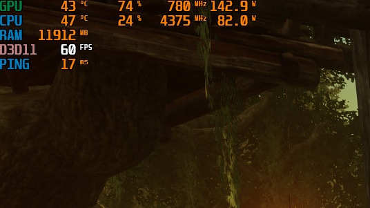

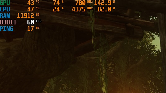

vor ca. zwei Wochen war besagtes Problem noch nicht vorhanden und alles hat wunderbar funktioniert. Ich habe aktuell das Problem, dass meine Grafikkarte mit aktiviertem Vsync (60FPS) nicht mehr hoch taktet. Der GPU-Takt bleibt bei 780Mhz.
Betroffene Spiele, welche ich aktuell spiele: WoW, New World und Uncharted Legacy of Thieves. Leider tritt das Problem auch in anderen Spielen auf. Testweise hab ich die aktuelle Version von 3dMark laufen lassen und die Grafikkarte wird zu 100% ausgelastet und taktet auch entsprechend auf etwa 1950 Mhz hoch. Die CPU läuft aktuell auf 65 Watt TDP statt 105 Watt TDP; um auszuschließen, dass die CPU der Flaschenhals sein könnte, hab ich bereits den ECO-Mode deaktiviert, was aber am Takt der GPU mit aktiviertem Vsync nichts ändert.

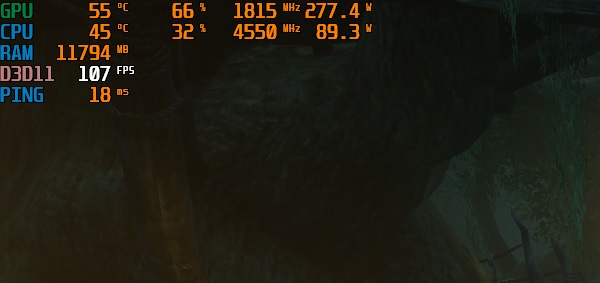

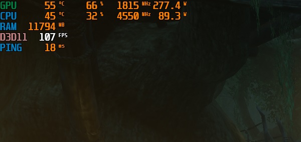

Deaktiviere ich Vsync, taktet die Grafikkarte auch in den Spielen normal hoch, so wie es sein soll.

Im Anhang sind noch zwei Screenshots, einmal mit Vsync (60 FPS) und ohne Vsync (unbregrenzte FPS).

Die Grafikkarte taktet soweit hoch wie sie muss.
Wenn du es auf 60hz begrenzt muss sie ja nicht mit Vollgas laufen.
Hast du denn Probleme mit Rucklern?
Wenn du nebenbei einen Stream hast, hat sie natürlich auch mehr zu tun und muss höher takten

Vielleicht reicht ja einfach der niedrige Takt aus um die geringe Refreshrate des Displays zu bedienen? Ich kann jetzt kein unmittelbares Problem aus deiner Beschreibung ableiten.

Um mich hier meinem Vorredner anzuschließen: Bei 60Hz ist Butterkuchen. Da läuft die Karte entspannt. Du solltest also in den Nvidia Systemeinstellungen mal nachschauen, ob sich da nicht etwas eingeschlichen hat, eventuell eine falsche Einstellung.
Gsync ist Vsync vorzuziehen. Setz einen FPS Limiter von 141Hz. Das wird für Gsync empfohlen, immer -3 abhängig von der Hz Zahl des Monitors einzustellen.
Anmerkung: Du hast auch eventuell zu hohe Ansprüche. Die RTX 20er takten fast immer bis 2Ghz, nur wenige Modelle wie von Evga, ASUS, Aorus (Gigabyte) erreichen mehr als 2Ghz. Die Architektur ist dafür nicht ausgelegt. Wenn du also mehr wie 2Ghz haben möchtest, musst du die Graka aufrüsten. Für mich sieht soweit alles in Ordnung aus, du hast nur falsche Settings bzgl Vsync.
Wenn die Karte nur mit 780Mhz läuft, kommt es permanent zu FPS-Einbrüchen sodass es anfängt zu ruckeln.

Versuche mal über die Nvidia Einstellungen einen 60fps limiter zu setzen und schalte Vsync komplett aus.
Hab eben mal In WoW Classic Vsync angeworfen und den limiter entfernt - Läuft gefühlt unrund.
Mit Vsync aus und limiter auf 60 oder 141 gesetzt -> läuft rund.
