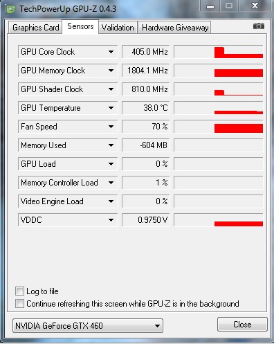

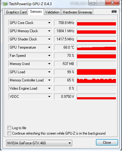

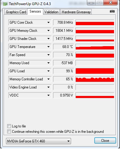

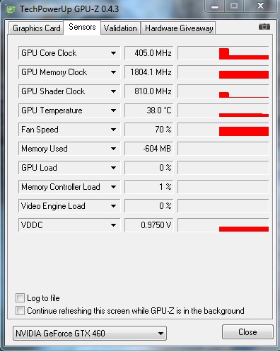

Temperaturen liegen zwischen 38°C im Idle und bei 68°C unter Last. Also Grund für die 70%(maximale geschwindigkeit) des Lüfters seh ich da nicht :)
Taktung ist Standardtakt, den Afterburner benutz ich ja nur um den Lüfter manuell zu regeln, damit der Geräuschepegel aushaltbar ist.
Unter Last: Core 708mhz - Memory 1804mhz - shader 1417mhz und
Vcore liegt bei 0.9750V. Hab diesbezüglich auch mal einen Screenshot von GPU-Z angehängt.
Edit: Habe auch noch einen Screenshot mit Werten im Idle Zustand angefügt
