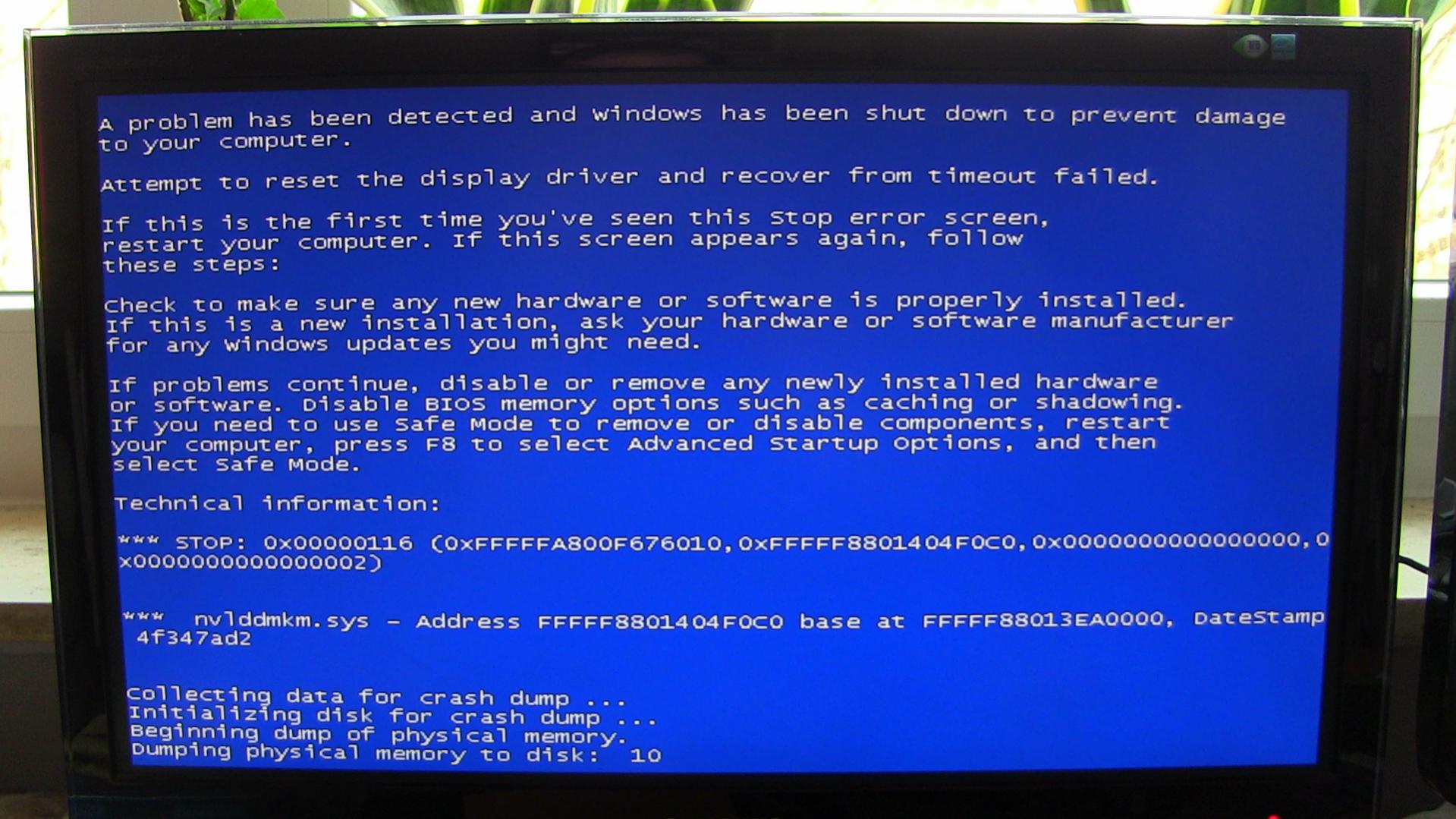

ich habe leider ein kleines Problem mit einer GTX470. Die Karte habe ich letzte Woche bei Ebay ersteigert. Wie bereits oben steht habe ich eine Problem mit dem bekannten nvlddmkm.sys Fehler! Folgender bisheriger vorgang:
1. Meine GTX480 wurde ausgebaut.
2. Die GTX470 wurde eingebaut!
3. Der Rechner wurde eingeschaltet. Ich habe ein GPU Meter als Minianwendung, die mir komischerweise eine "ATI" GPU angibt. Zudem ist die Auflösung heruntergeschraubt und ich kann nicht in das NVIDIA Menü (In dem man diverse Sachen einstellt). Es ist so, als wäre kein Treiber installiert! Zudem wurde dann irgend ein Treiber installiert (Standard VGA Treiber)
4. Nach dem Neustart der Fehler! --> Siehe Anhang

Haste die Karte als Defekt erstanden? Scheint nämlich der Fall zu sein, alterativ mal bitte mit nem frischen Windows auf ner andern Festplatte (alles anderen abstecken) ausprobieren um Treiberprobleme endgültig auszuschließen. Ist schon merkwürdig,wenn GPU-Z und Konsorten nicht richtiges Ausgeben

ich habe gerade win7 komplett neu installiert. Und NUR den Treiber alleine installiert. Der Witz dabei ist, ich habe 0 Anzeichen meines Fehlers mehr gefunden! Es sind unten rechts in der Ecke komische Pixelfehler (Ein weißer Balken mit roten und blauen punkteb drin, ganz fein) und er macht einen Neustart! Kein Bluescreen, kein Hinweis auf den Besagten fehler! Sry, aber ich glaube die Graka ansich is einfach hinüber oder was sagt Ihr?
Pixelfehler sind immer nen Hinweis auf defekten VRAM der Karte -> Backofen oder wegwerfen, ewig halten würd das Backen auch nicht
