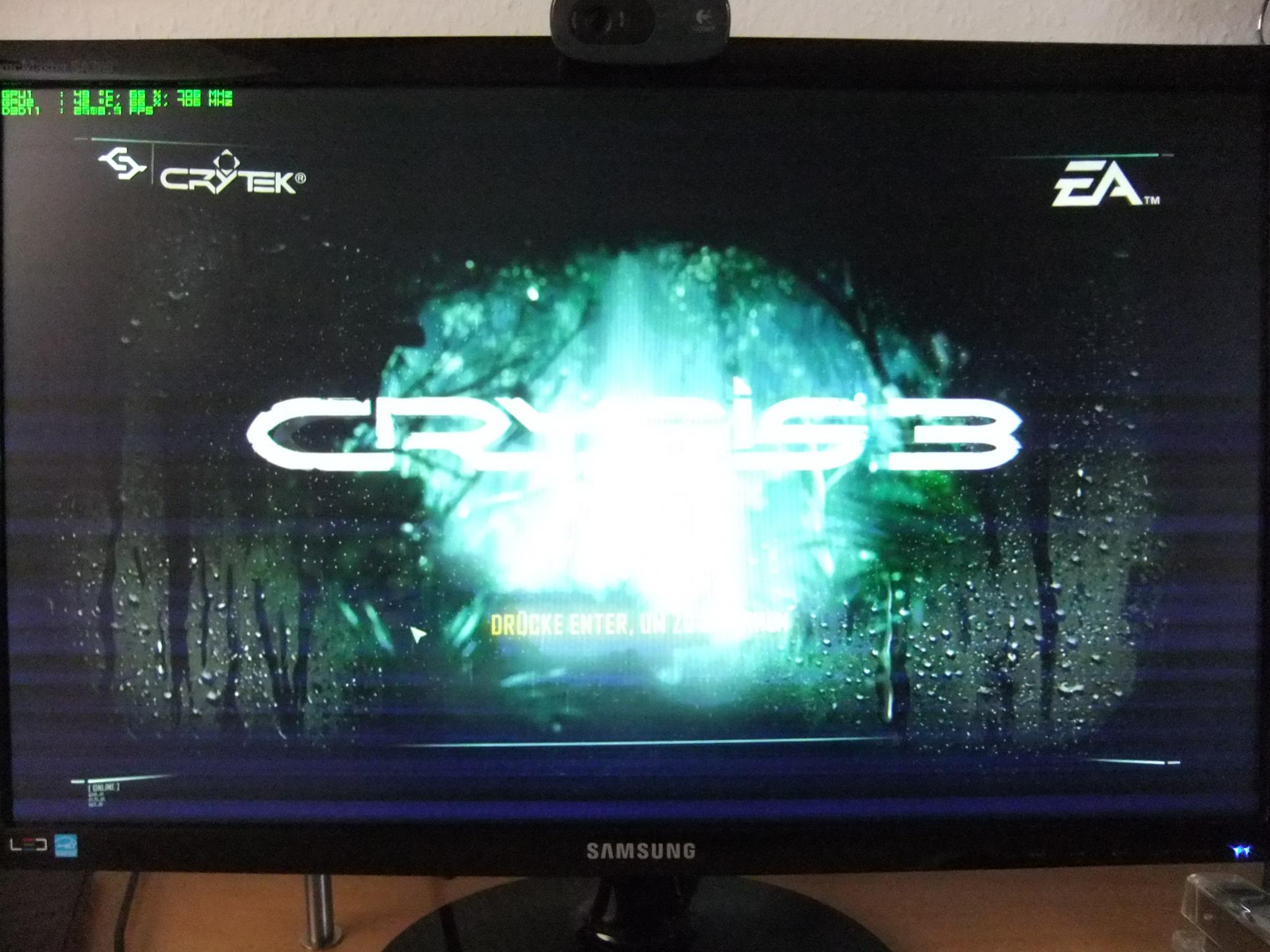

hab bei meiner 2ten Gtx jetzt den Kühler gewechselt. Wenn ich jetzt in Crysis 3 reingehe, dann hab ich blaue flankernde Streifen im Bild. Mach ich Vsync an und wieder aus sind die Streifen weg. Was kann das sein? Bei SimCity oder Need for Speed hab ich das Problem nicht. Tomb Raider will ich heut Abend noch testen. Da ich jetzt 2 Twin Turbos habe brauchte ich ne größere Sli Brücke. Könnte es sein das die neue defekt ist oder hab ich bei der Montage was vermurkst. Kanns mir zwar nicht vorstellen da das schon meine 2te Montage ist und ich alles gleich gemacht habe.
DANKE
Ja schon bißchen fest. Darf man nicht oder wie?
Sobald ich Sli aktiviere hab ich diese Blauen Streifen im Bild, ohne Sli läufts ohne Streifen!
Hab den Kühler mittlerweile bißchen gelockert. Keiner der helfen kann?
Teste die Karten am besten einzeln mal durch.
Kann durchaus sein, dass durch zu festes anschrauben des Kühlers irgend eine Leiterbahn o.A. gebrochen ist.
In diesem Fall ist die Karte leider hinüber.
