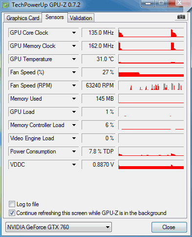

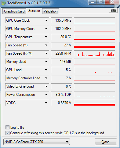

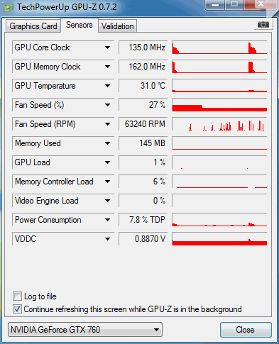

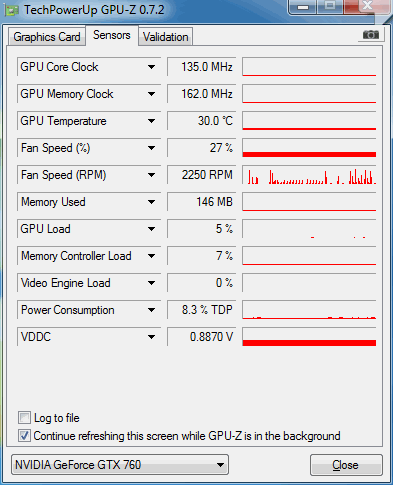

Scheinbar wird auch die Lüfter Geschwindigkeit falsch ausglesen.
Das ist wenn er voll aufdreht:
Und das ist wenn er "normal" läuft
