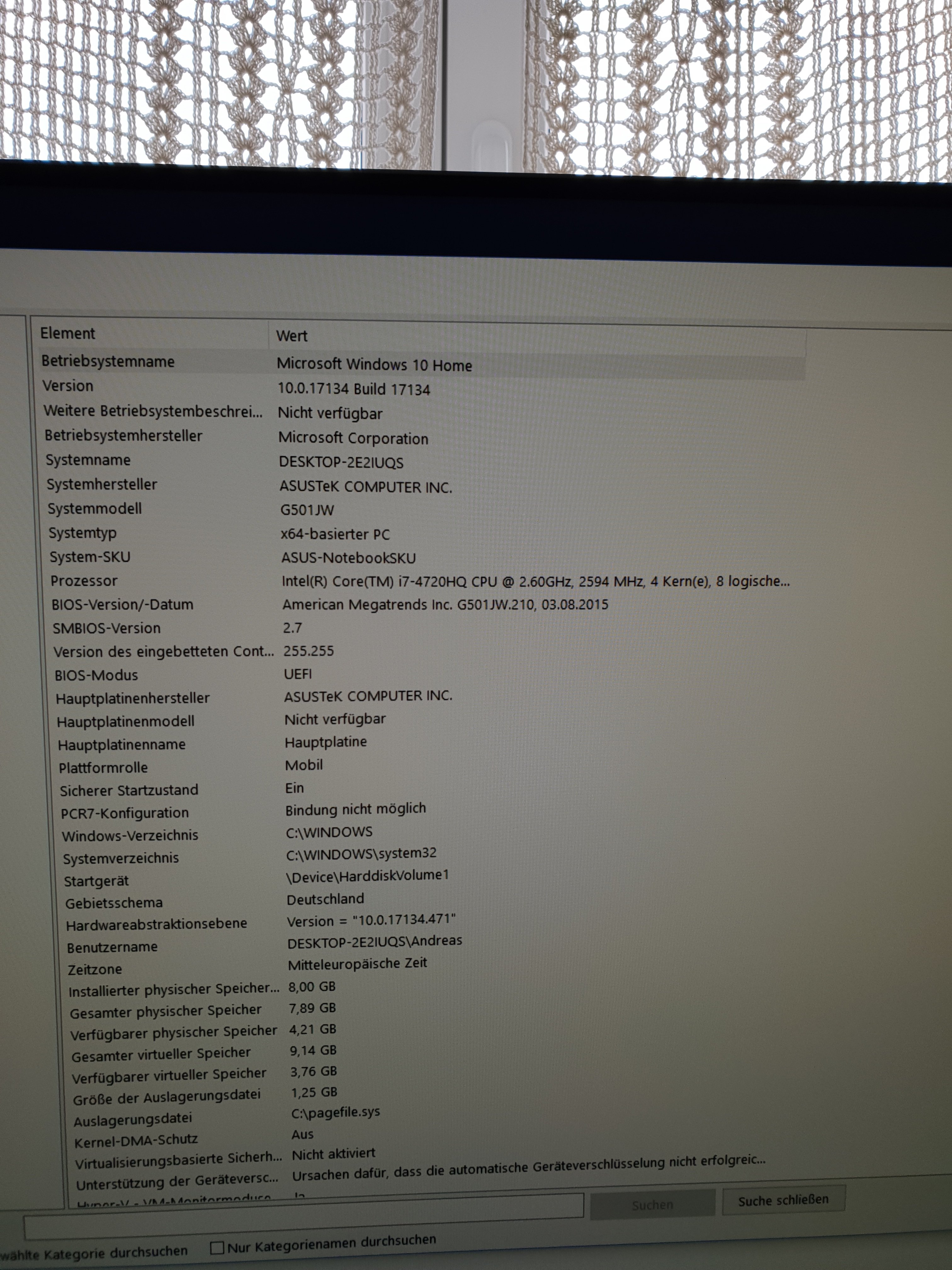

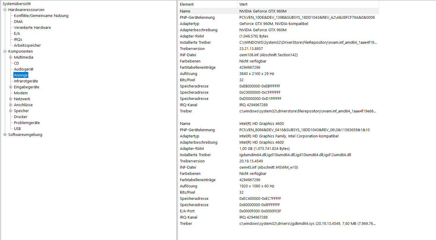

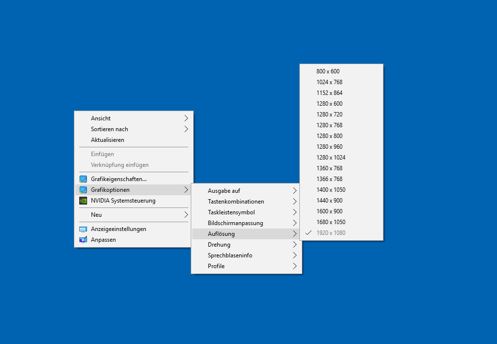

heute ist mein LG 32UD99-W gekommen. Nach dem Anschließen an meinen Laptop musste ich mit Verwunderung feststellen, dass nur FHD ausgebeben werden kann?! Vielmehr kann ich maximal 1920x1080 auswählen :( (siehe Bilder)
Hat das was damit zu tun, dass ich einen "Intel HD Graphics" Chip (siehe Bild) habe? Oder muss ich meine GTX960M erst manuell "aktivieren"? Bin in der Hinsicht absoluter Laie und gerade leicht überfordert...

Du musst die Auflösung aber auch im Nvidia Programm einstellen und nicht die interne Intel GPU.
Sonst einfach rechtsklick auf den Desktop und auf Anzeigeeinstellungen gehen.
Die Antwort steht doch in deinem zweiten Bild? die Intel HD Grafik gibt maximal FHD aus die olle 960m immerhin 4K@30Hz

Was aber unmöglich ist. Bei Optimus Systemen ist immer die Intel iGPU für die Bildausgabe zuständig.
Was GPU und iGPU kann ist wohl auch eher Nebensache. Als erstes braucht man die richtigen Ausgänge am Monitor. Und wenn da kein HDMI 2.x oder DP min 1.2 vorhanden ist, dann gibts eben auch kein 4K. Auch wenn die (i)GPU es könnte.
