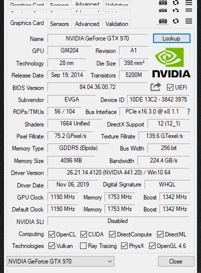

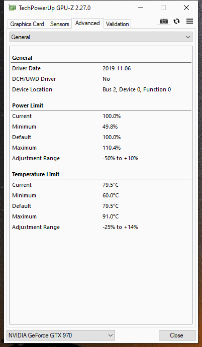

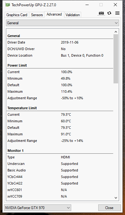

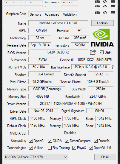

Hier einmal die übersicht von GPU-Z der beiden Grafikkarten.
Ich hoffe es kann mir jemand weiterhelfen und den Entschiedenen Tipp geben damit ich die Karten in den SLI betrieb bekomme.
