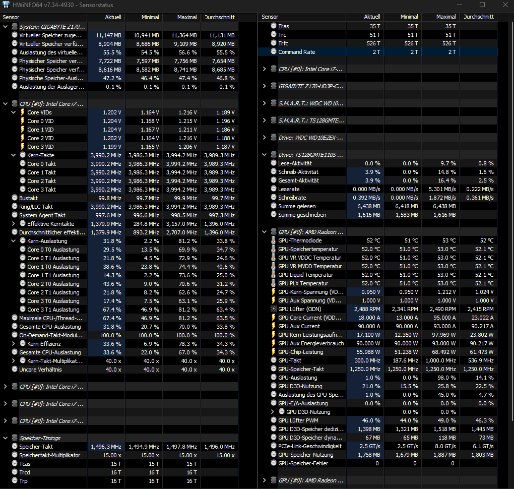

Was sagt denn HwInfo noch so könnten wir nen Screenshot von HwINfo bekommen ?
HwInfo starten dann ne Runde spielen bis der Fps Drop passiert und dann den Screenshot von HwInfo hier posten.

Woher nimmst du maximal Cpu Auslastung von 40% ? Ich sehe da 81,2%
Habe die Lüfter auf 3000 rpm laufen, normalerweise laufen die so auf 2000-2200 und da sind wir dann bei 83-85 Grad unter Volllast, egal bei welchem Game.
Downs gibt es weder bei Warezone noch CS GO da läuft alles gleichmäßig.
Sorry gemeint war die Durschschnittliche nicht die Maximale von 40%, mein Fehler.

Muss ich nicht VERSTECKEN habe ich nur ausgeblendet, weil ich die Temps immer über die Radeon Software anschaue. HWinfo lief jetzt die ganze Zeit mit Spitze liegt bei 71 Grad CPU.
