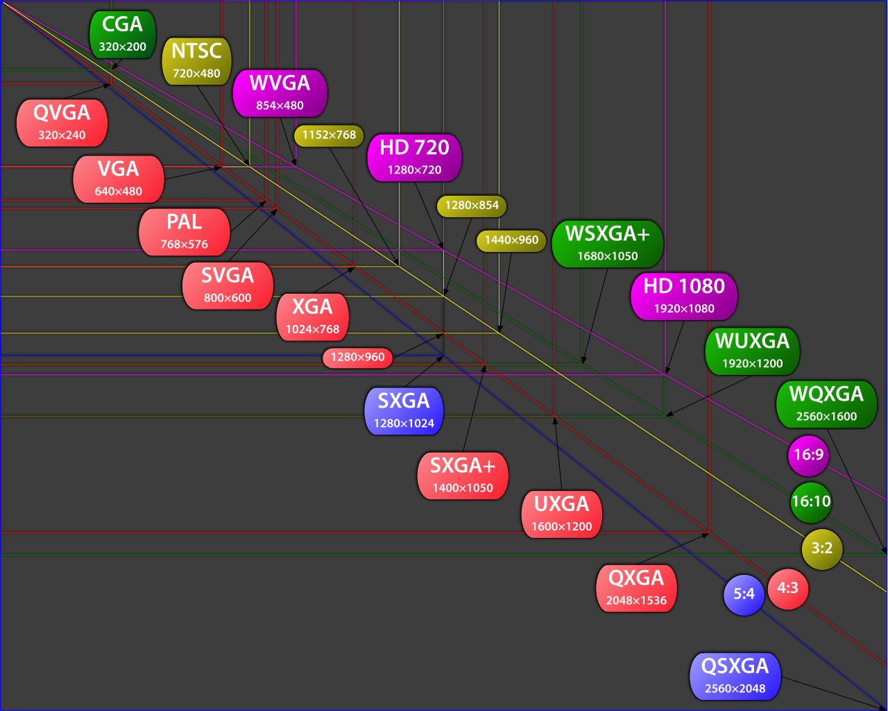

sorry, für mich ist UHD immer noch 2560x1600, was bei DL-DVI mit 60Hz klappt. die neumodische "Wiederverwendung" des Kürzels UHD für einen vom bisherigen Gebrauch machenden abweichenden Standard hab ich noch nicht verinnerlicht. ;)

So ists auch weil das sind die PC Standards
