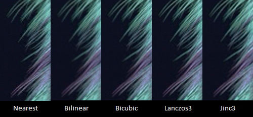

Der einzige negativ Aspekt dieser kleinen Kisten ist das der Upscaler (der das Bild von hochrechnet) bei den Geräten "nur" Bilinear benutzt werden kann statt Lanczos3. Diesen Unterschied sieht man spätestens bei normalen TV Abstand aber nicht mehr.
