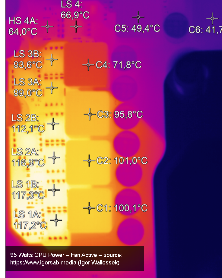

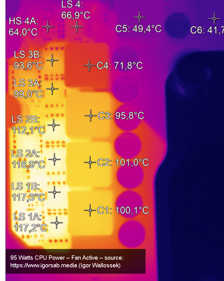

Müritzer schrieb:
Das dann die 3 kleinen Phasen bei einem 105W Prozessor anfangen werden zu glühen.
Wir haben ja jetzt im Sommer teilweise über 30°C und bei einer 65 W CPU die Spannungswandler schon auf über 84°C gehen.
Man kann am besten den 5600 ohne X, wenn es einer werden soll, auf 45 W ECO Mode laufen lassen.

peakyblinder schrieb:
Das Ist Quatsch. Der 5800X3D ist kühler und effizienter als der 5600X. Bitte richtig informieren.
Also ist der X3D nicht mit 105 W spezifiziert?
Da habe ich mich wohl doch vertan.
Na ja auch bei weniger wie nur 95 W wären mir die über 100 °C auf den VRM ein wenig zu viel und da waren nur ca 22 °C im Raum.
Aber egal wenn du ihm garantieren kannst das nichts passiert ist es ja ok.
Doch. Du liegst damit richtig. Du schreibst allerdings so, als würde es dich dabei um einen Intel Hitzkopf wie dem 13900K handeln, der jederzeit überhitzen kann.
Für den 5800X3D reicht ein 40€ Kühler aus für Top Leistung.
Das hat ja nichts mit dem Kühler zu tun.
Hast du den Artikel gelesen?
Da sind 3 Phasen mit nicht den besten Bauteilen verbaut. Da liegt das Problem wenn schon 65 W so ziemlich mies laufen wird 105 W oder lass ihn nur 80 W ziehen richtig ekelig.
Was bringt einem der beste Gaming Prozessor für AM4 wenn er durch die Spannungsversorgung gedrosselt wird?
Egal ich habe nur darauf hingewiesen und der TE muss selber entscheiden.
Reaktionen: HerrRossi, Cerebral_Amoebe und karlheinztotto
karlheinztotto schrieb:
Aber was mich noch wirklich interessiert: Bios updaten oder nicht?
Wenn alles perfekt läuft, gibt es keinen Grund dazu.
Es geht aber um die VRM auf dem Mainboard, die mit einer 105W CPU überlastet werden, überhitzen und dann die CPU drosseln.
Das haben wir hier xfach mit FX83xx CPUs gehabt, die auf Billo AM3+ MBs mit schlechter CPU Stromversorgung geschnallt wurden.
Reaktionen: karlheinztotto und Müritzer

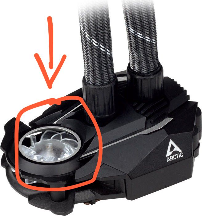

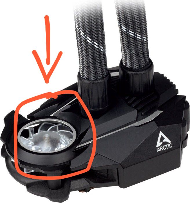

Die vielleicht einzige AIO, die durch einen weiteren Kühler die VRMs kühlt.
Wo ist da ein Kühler und wie ist der auf den VRM installiert?
Das ist ein kleiner Lüfter und es gibt mehr AiO die sowas haben.
Meine MSI MPG CORELIQUID K360 V2 hat auch so einen Lüfter verbaut.
