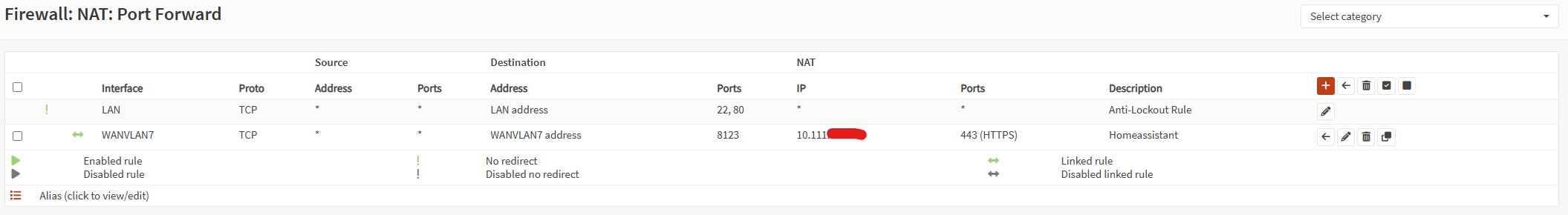

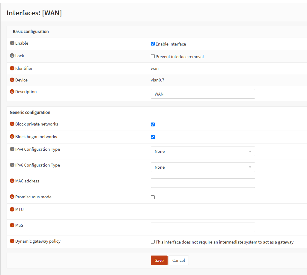

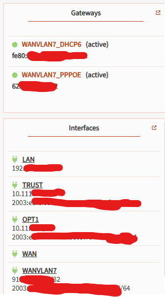

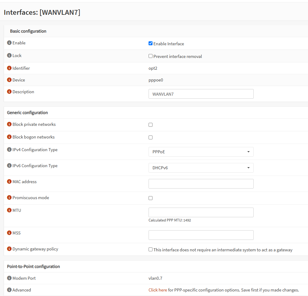

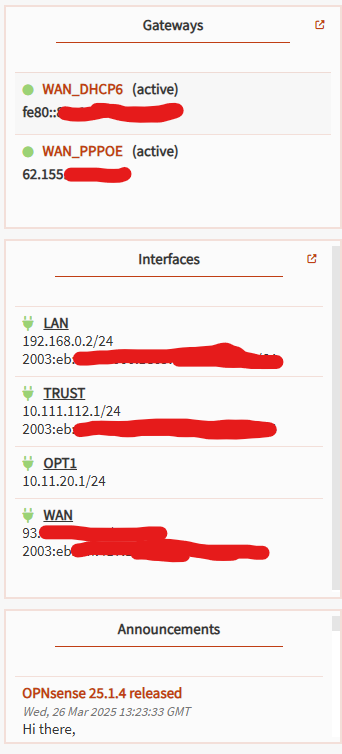

1. Meine WAN-Verbindung wird ja über ein VLAN 7 hergestellt, da die Telekom dieses fordert und da mir sowieso nichts anderes übrig blieb, da mein Router (NUC) ja nur einen LAN-Port hat. Nun ist es so, dass ich bei sämtlichen Port Forwardings oder Outbound NAT-Rules statt WAN (wie in den meisten Tutorials angegeben) das PPPoe-Interface verwenden muss. Ist das so korrekt, oder habe ich etwas falsch konfiguriert? Das PPPoE-Interface erhält die öffentliche IP der Telekom. Habe bilder vom WAN- und PPPoe-Interface und von einer beispielhaften Portfreigabe auf meinen Home-Assistant angehängt.
Nehme ich statt dem PPPoE-Interface (WANVLAN7) das WAN-Interface (WAN), funktioniert die Portfreigabe nicht.

Ich würde ggf. versuchen, das PPPoE-Interface zum WAN zu machen und das jetzige WAN zu etwas anderem. So würde es zumindest mit der pfSense laufen, mit der OPNsense nutze ich bisher kein PPPoE.
Reaktionen: fragwuerdig
Das habe ich mir auch schon überlegt, nur stehe ich dann vor dem Problem, dass ich das VLAN7 nicht mehr zuordnen kann, bzw. ich nicht wüsste wie.

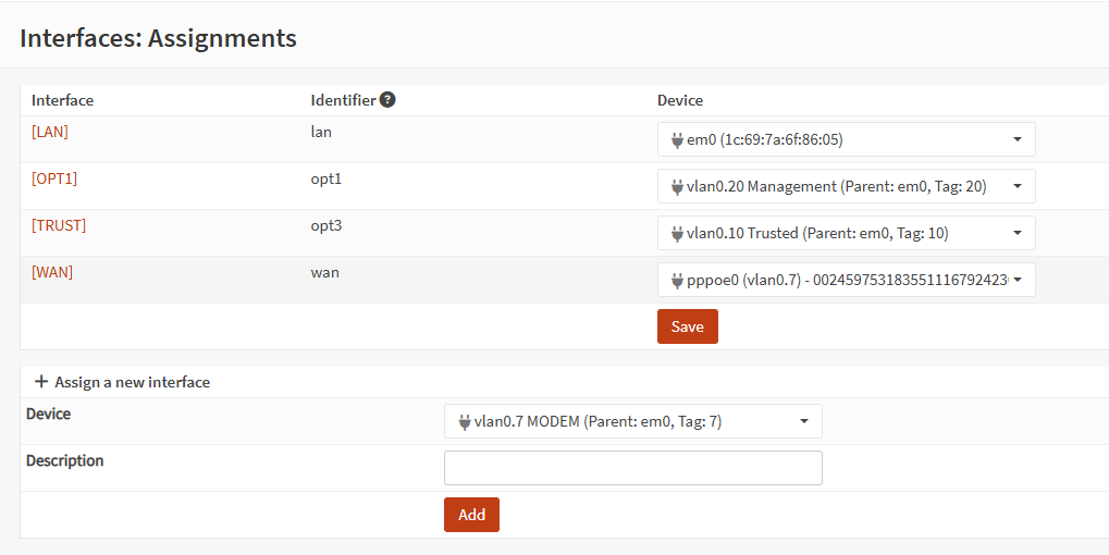

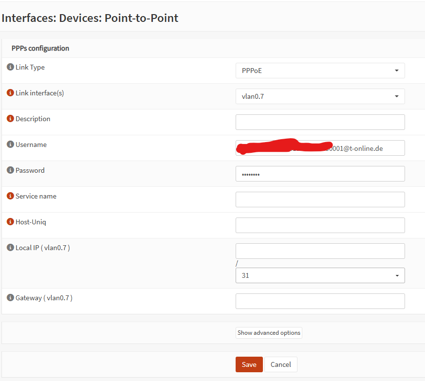

Das PPPoE-Interface wird ja sowieso mit VLAN 7 gelinked:

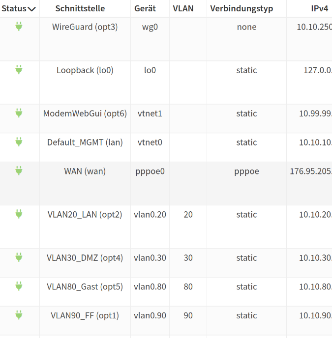

Anschließend habe ich hier das PPPoE-Interface an WAN assigned:
Fertig und alles funktioniert:
