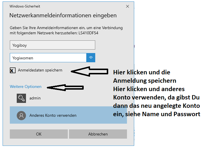

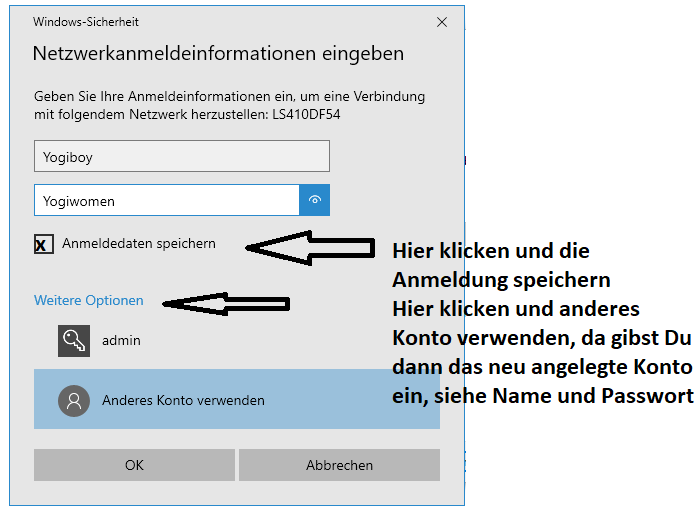

Sorry zu lange am Bild gearbeitet und zu spät die Antwort gesehen. Aber ist nun auch egal, wir konnten es ja nun endlich klären. :schluck:
Da Du es ja nicht benötigst lt. anderer User, wohl leer lassen. Frage mich immer noch warum es nicht im gleichen Netzwerk sein soll wie bei der Wlanverbindung oder hast Du keinen Router und nur Simkarten fürs Internet?
Lege einfach auf beiden Rechnern einen gleichen User an mit einen Password (Name: Yogiboy und Passwort: Yogiwomen), die wähle für die Freigabe aus, sobald der Rechner nach Name und Kennwort des Benutzers für den Zugriff fragt, gibst Du es dann so ein wie Du es vergeben hast.

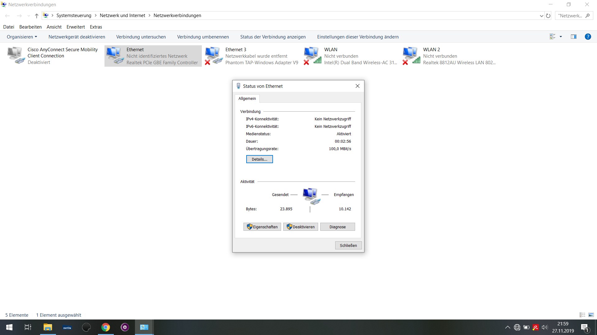

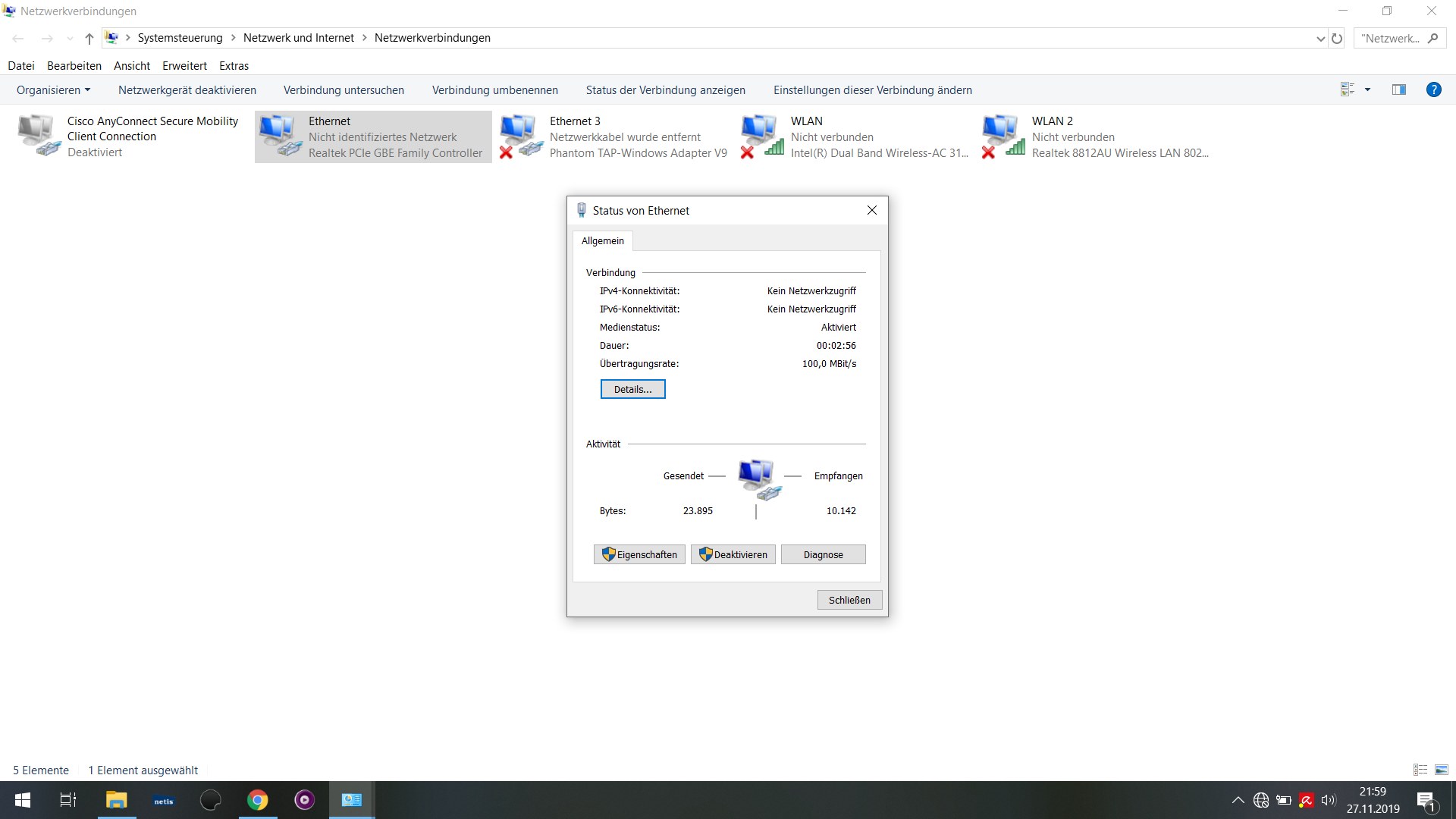

2) Bei mir steht immer IPv4 Kein Netzwerkzugriff
Das muss doch irgendwie zu schaffen sein, die beiden Laptops mit dem Kabel zu verbinden.

Das in Beitrag # 57 habe ich alles gemacht. Aber wenn ich im Explorer auf Netzwerk oder Netzlaufwerke verbinden klicke, kann er keine Verbindung zu dem anderen Laptop aufbauen. Die Order sind freigegeben.
