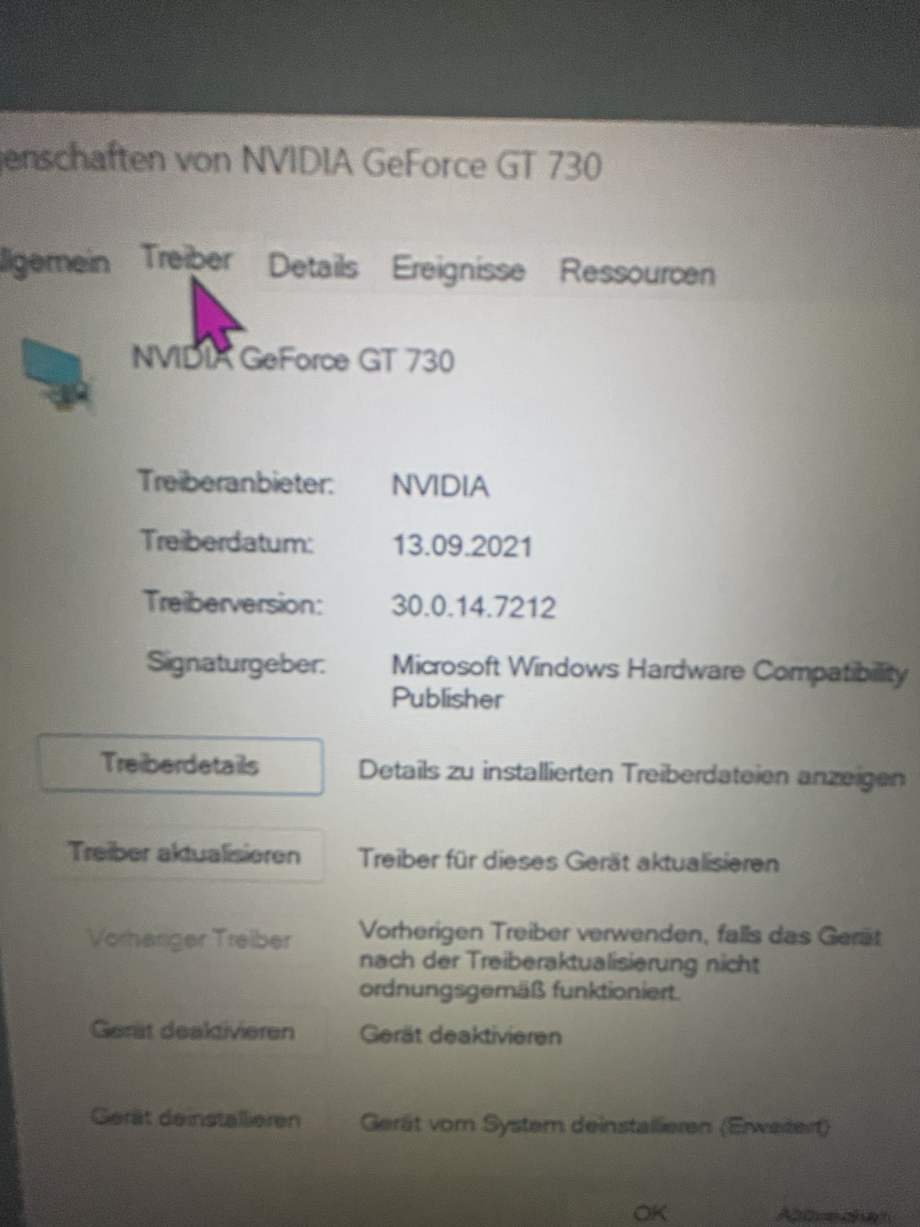

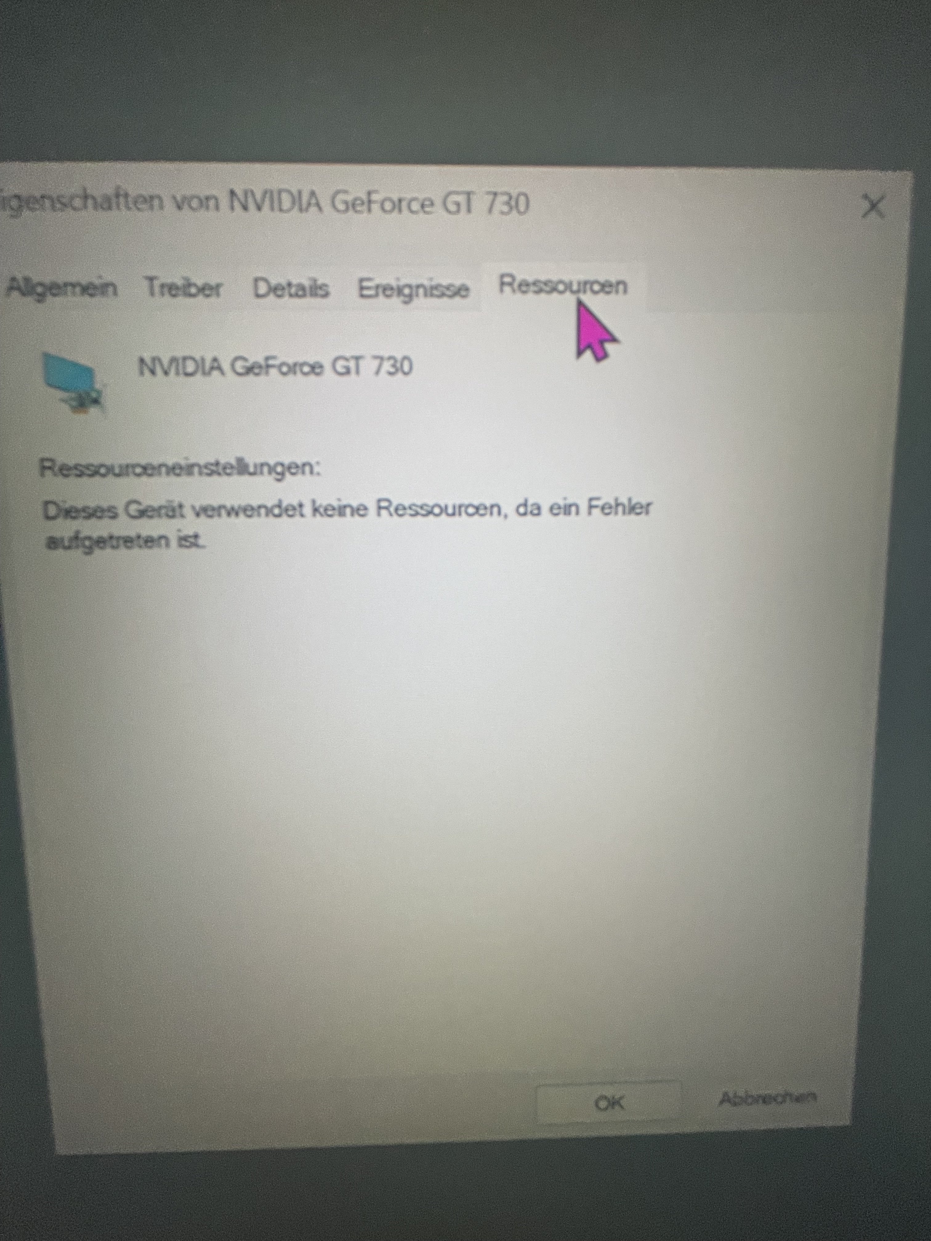

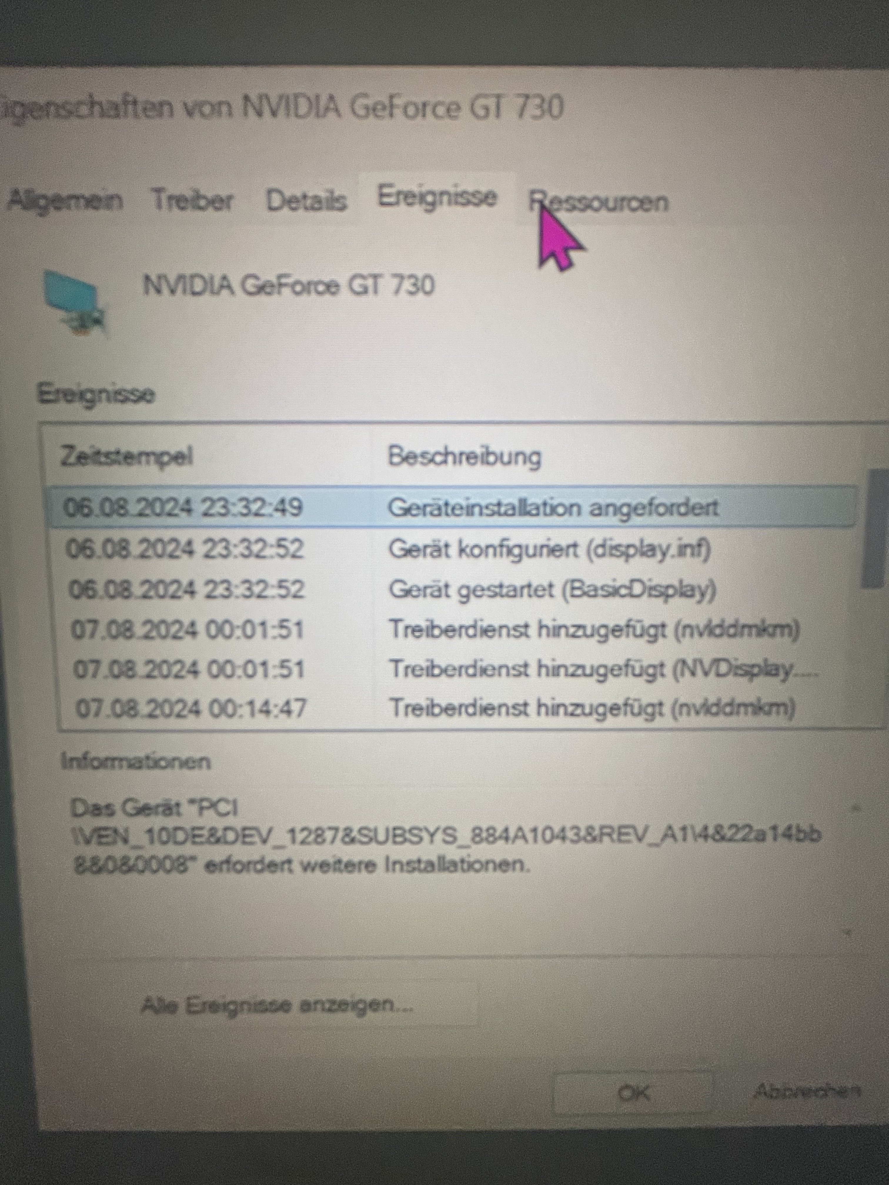

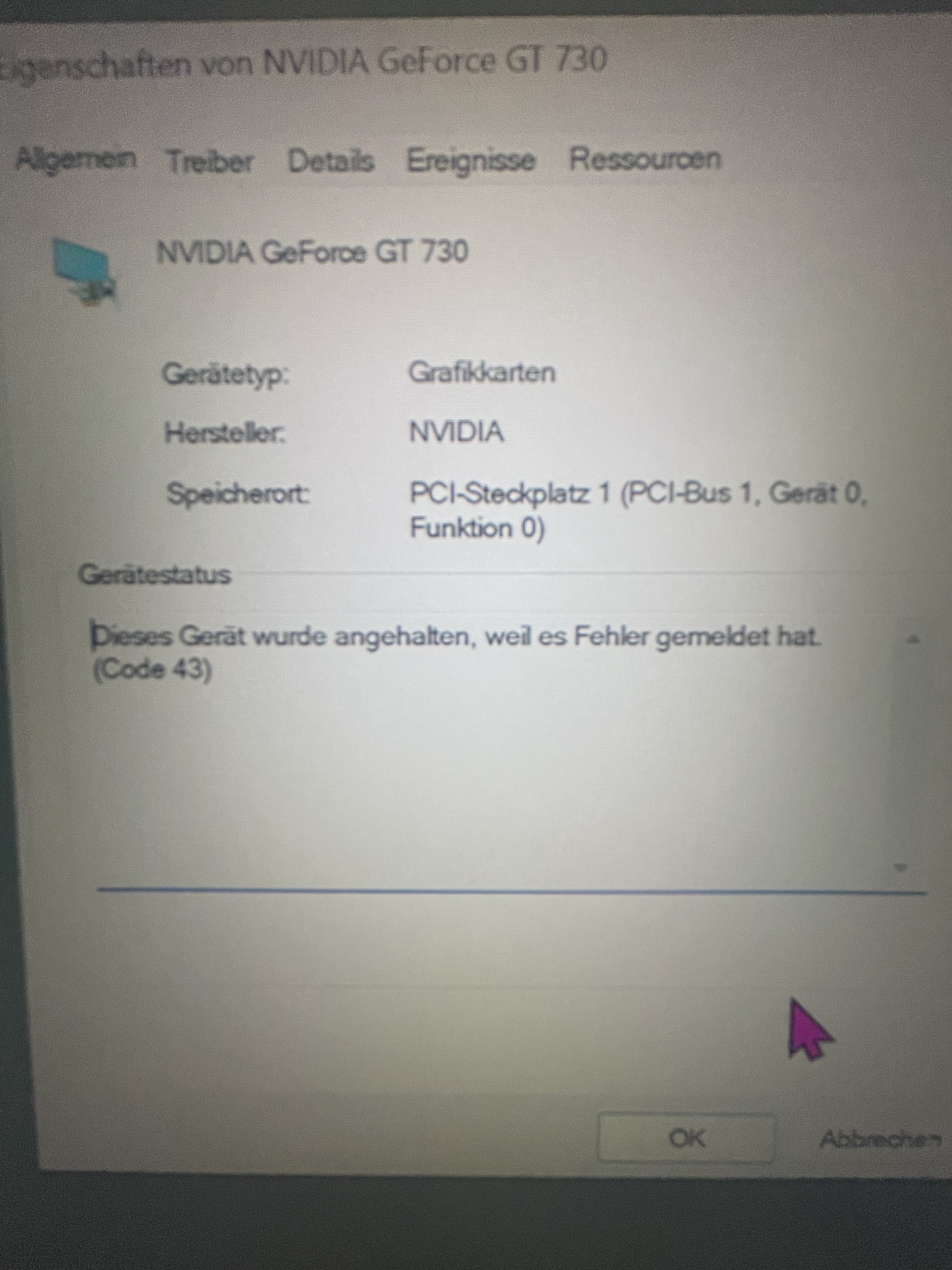

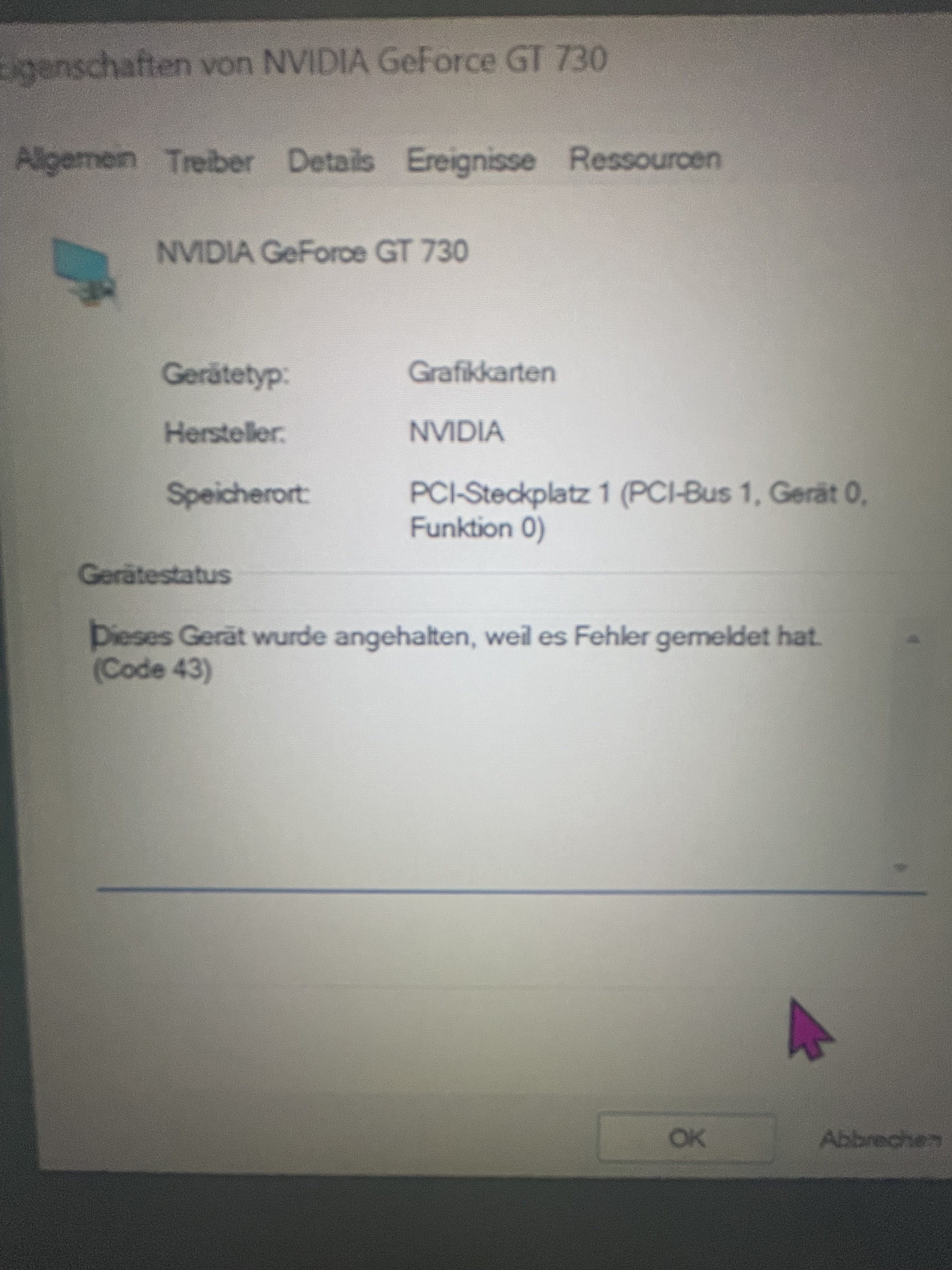

Jetzt hab ich den Treiber installiert den Heinz verlinkt hat.
Und jetzt erkennt der nur einen Monitor.
Die beiden über den i5 laufen, aber an die GT730 geht nur noch ein Monitor.
Omg warum hab ich das getan
Hab schon neu gestartet.
Ok Leute ich krieg grad Panik.
Was soll ich tun

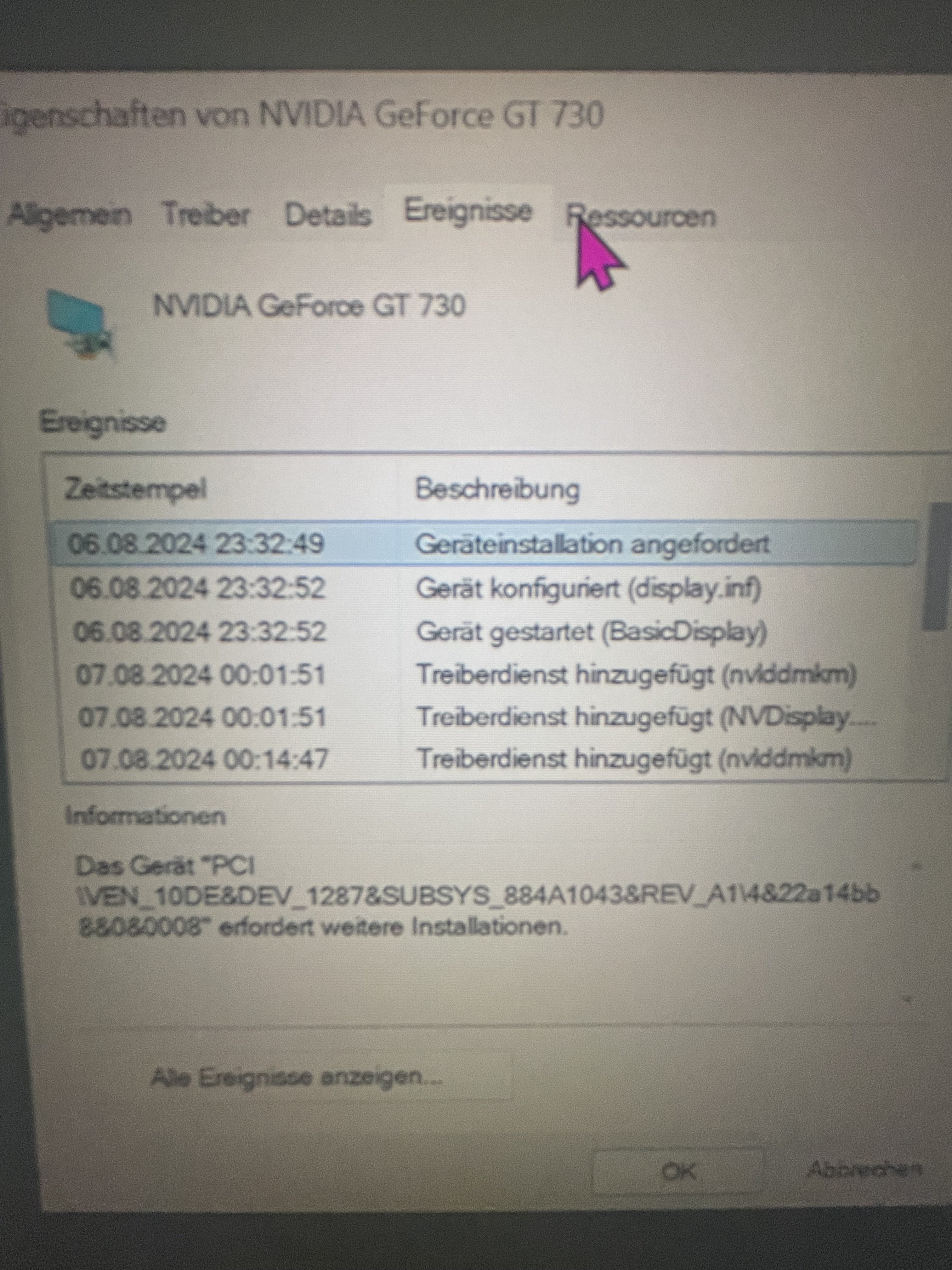

Wieviel Ram hat die GT730. 2 oder 4 Gbyte.
Ich empfehle eine Radeon RX550 mit 4 Gbyte.
Den Treiber richtig deinstallieren (DDU), reboot, Treiber neu installieren, reboot.
