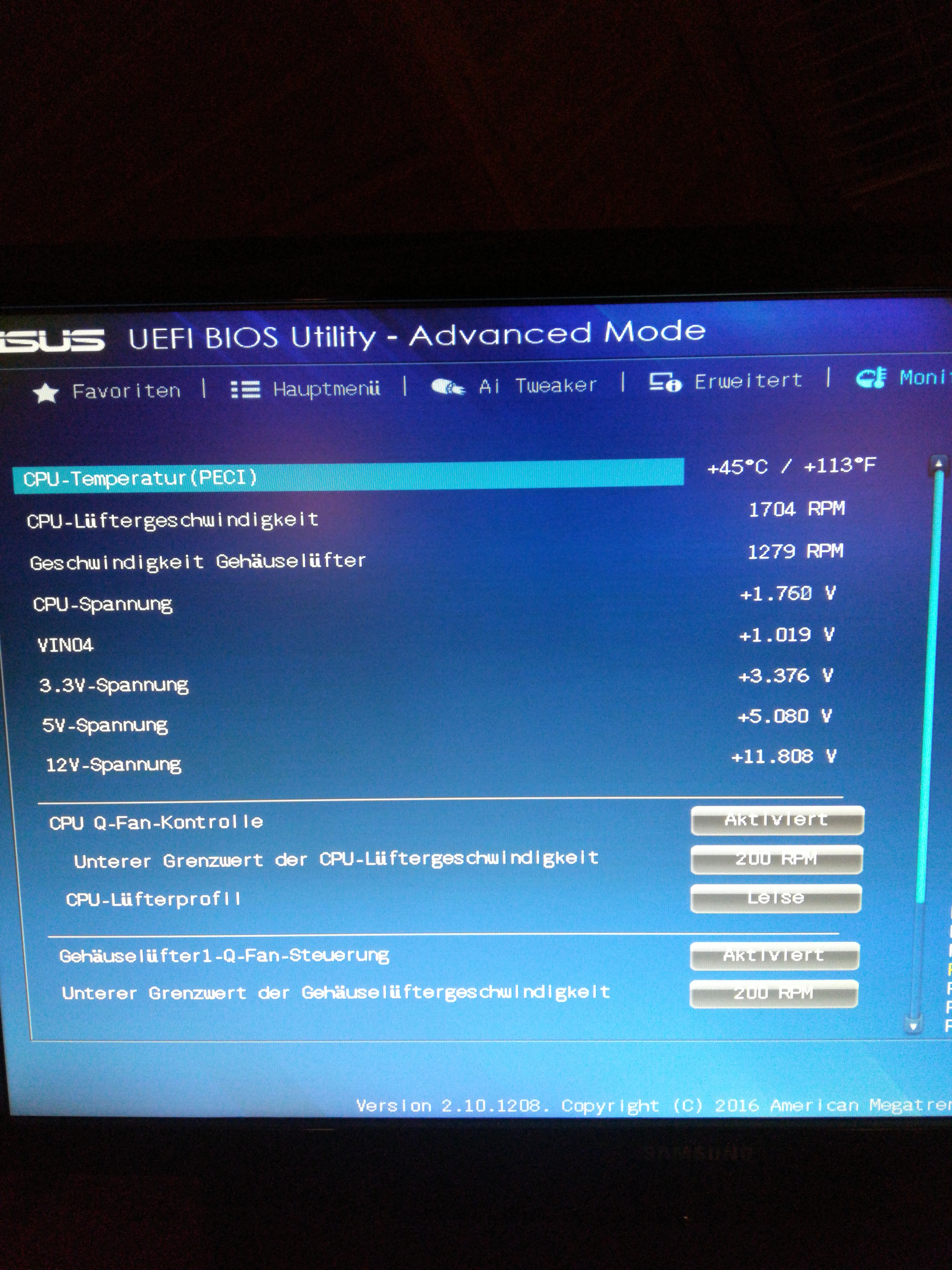

Ich habe als Mainboard das Asus H81M-C. Die Gehäuselüfter waren bei meinem Gehäuse dabei, das sind Fractal Design Dynamic X2 GP-12 120mm. (Blöderweise nur mit 3-Pin Anschluss). Als CPU Kühler hab ich einen von Noctua, Netzteil ist von Corsair, aber hier gehts mir eigentlic hnur um die Gehäuselüfter. Da das Mainboard ja nur einen Sys Fan Anschluss hat, habe ich mit einem Y Kabel abhilfe geschafft, das passt auch. Nur lassen sich die Lüfter eben nicht richtig steuern, da es eben keine mit PWm sind. Das UEFI hat diese Q-Fan-Steuerung von Asus, da laufen sie auf Silent, wobei das glaube ich keinen wirklichen Unterschied macht. SpeedFan zeigt an, dass die beiden immer so zwischen 1250-1300 RPMs drehen.
Ich bin jetzt nicht so ein Profi darin, kann man da dran noch was verbessern? Angeblich haben die Lüfter ja nur ca. 19.4dB bei 1200 Umdrehungen, ich denke mal das ist relativ leise. Ist jetzt nicht so dass mein PC sehr laut ist, er ist eh relativ leise, vor allem im Vergleich zu dem Damaligen Medion-Gehäuse als er noch ein Fertig-PC war:freak:

Im BIOS kann ich nur Modi wie Leise oder Turbo einstellen, oder selbst nach Temperatur regeln lassen, aber da hat man nicht viele Möglichkeiten. Jetzt stehen sie auf Silent, ich weiß eigentlich nicht ob das BIOS versteht dass es nur 3-Pin Lüfter sind, immerhin steckt am Mainboard ja das Y-Kabel, welches einen 4-Pin Stecker hat.

Läßt sich die Steuerung im BIOS nicht von PWM auf DC (spannungsreguliert) umstellen?
Scheinbar nicht, das ist alles.

Gut, ich sehe es gibt ein 2018 geupdatedetes BIOS, das aktuelle ist nur 2016. Laut SpeedFan (bzw natürlich auch im Bios) dreht sich SysFa immer mit ca 1250-1300rpm. Aber wegen dem Y-Kabel werden eben beide Lüfter als einer angezeigt.
Das beantwortet aber immer noch nicht die Frage was mit einem Lüfter alleine passiert !?
