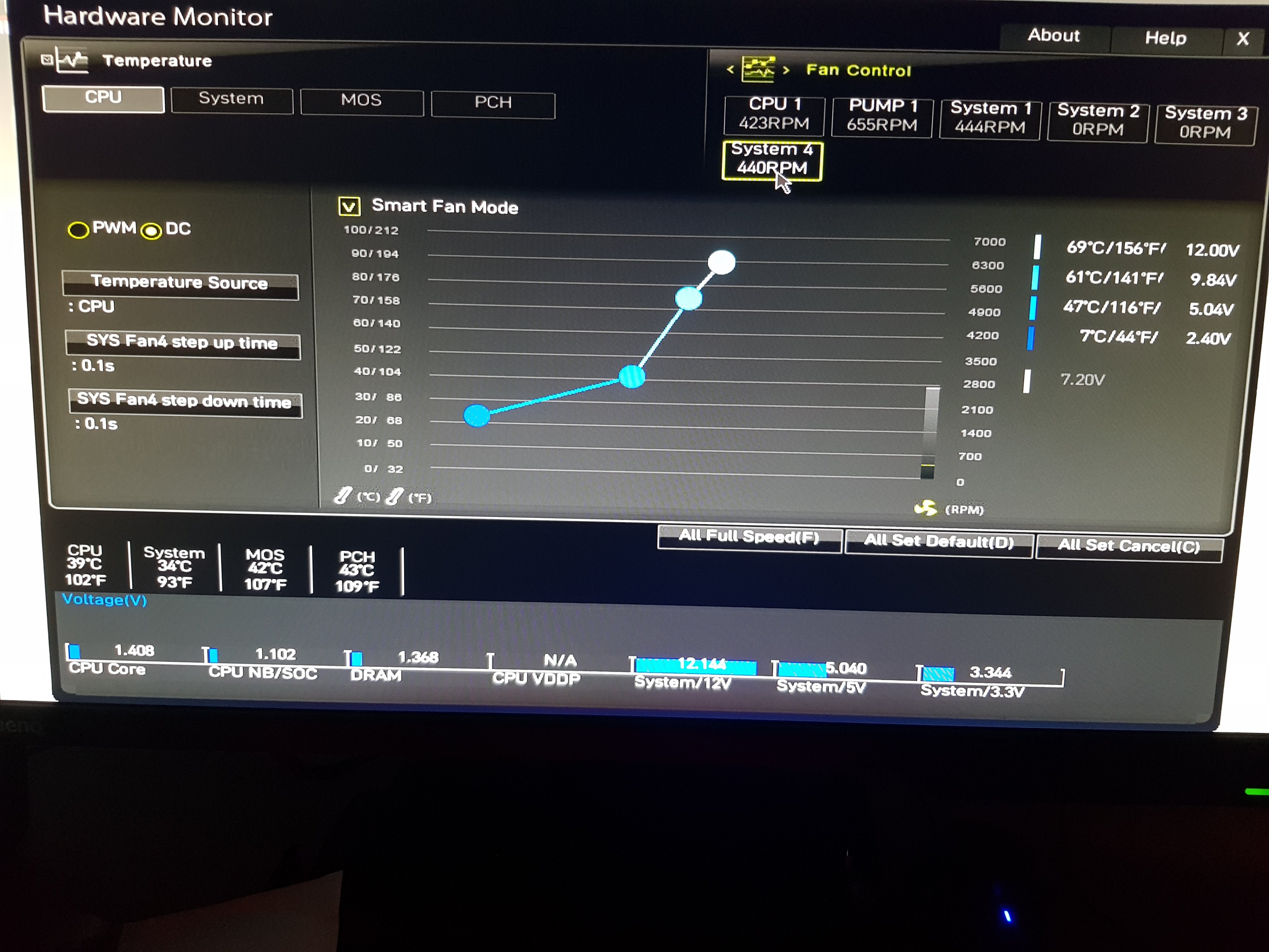

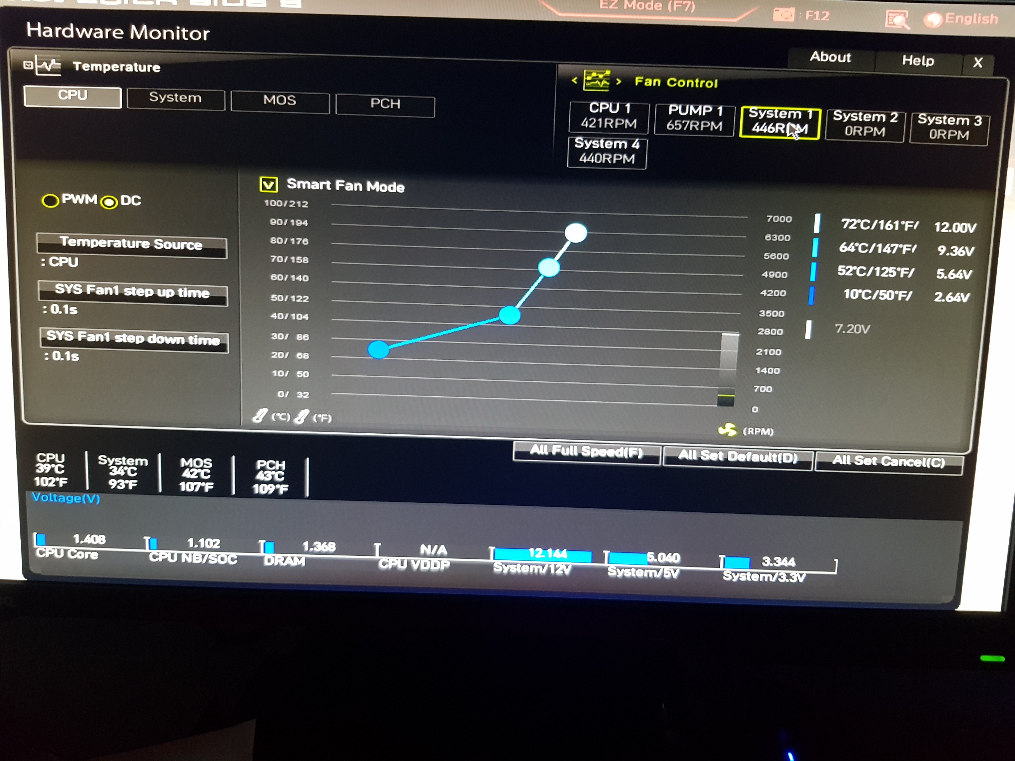

Im Bios laufen die alle nun über CPU1, PUMP1, System 1 und System 4. Sie sind gerade alle sehr ruhig und auf 550-650RPM, Temperaturen sind wie folgt:

Wie könnte ich da also etwas einstellen? Kann ich einfach über all Smart Fan Mode einstellen? Und was ist empfehlenswert, PWM oder DC, oder doch Auto dort wo es verfügbar ist?

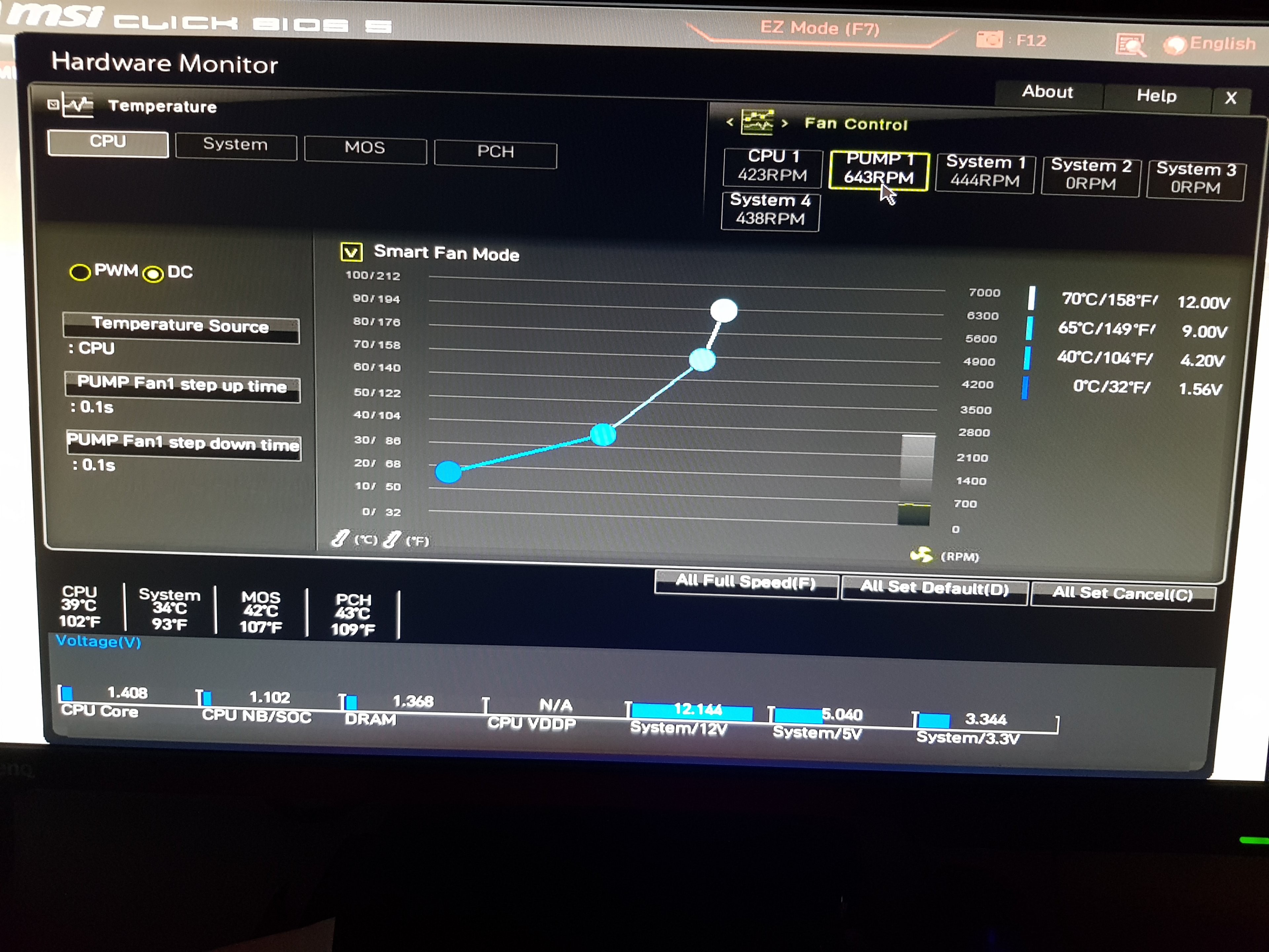

Welchen Lüfter hast du an Pump1 angeschlossen?

Der Lüfter an der Decke ist an PUMP1 angeschlossen, ist das schlimm?

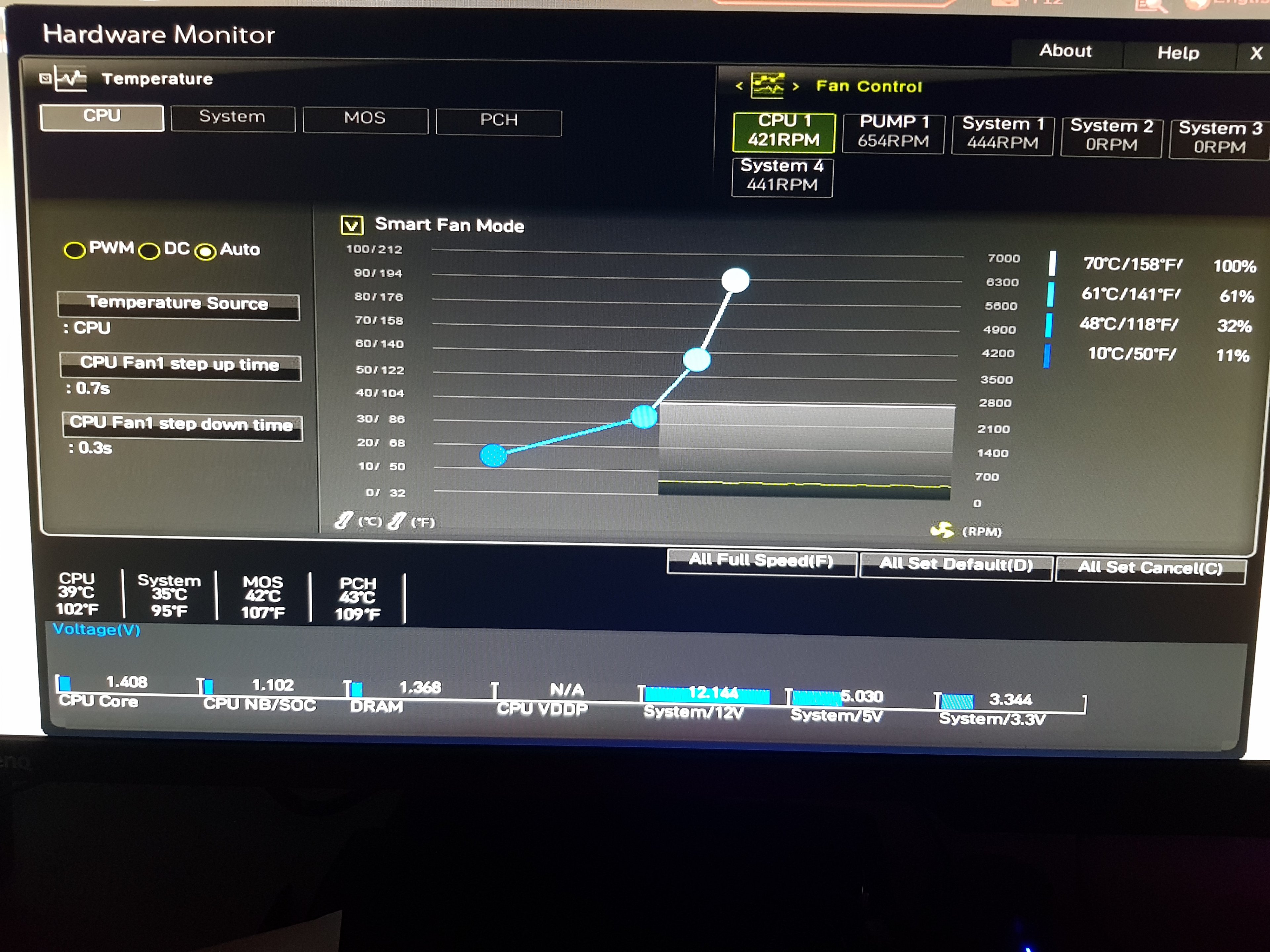

Ich hab nun irgendwie das Problem dass mein CPU Lüfter ständig hoch und runter geht, er dreht nicht komplett auf aber schon spürbar höher als normal, geht dann wieder runter für paar Sekunden und dann wieder hoch, und das im normalen Gebrauch auf Desktop/Internet, Temperaturen sind weiterhin bei ca 32 C.
Edit: Habe nur auf Smart Fan Mode gestellt, mehr nicht.
Das liegt daran, dass da eine Kurve hinterlegt ist, die zu jeder Temperatur eine bestimmte Drehzahl festlegt. Steigt die Temperatur, dreht der Lüfter hoch. Sinkt die Temperatur, regelt auch der Lüfter wieder runter.
In deinem Fall liegt die aktuelle Temperatur wohl sehr knapp an einem der Regelpunkte. Die CPU wird warm, die Temperatur übersteigt das Limit, die Drehzahl geht rauf. Dadurch kühlt die CPU aber stärker ab und die Drehzahl regelt wieder runter. Und das geht ewig so weiter.

Es sollte da eine Einstellung geben, mit der du die Verzögerung einstellen kannst, bevor die Drehzahl auf Temperaturänderungen reagiert. Korrekter Fachbegriff wäre Hysterese- Hier einfach mal einen größeren Zeitraum einstellen.
Alternativ kannst du die Lüfterkurve so regeln, dass der Lüfter erst bei einer höheren Temperatur hoch regelt.
Ich würde einen gescheite und weniger aggressive Kurve oder eine fixe Drehzahl einstellen, dazu die Verzögerung beim erreichen der einzelnen Temperaturen ein wenig verlängern.
Das ist im UEFI von MSI problemlos möglich.
Das hilft irgendwie gar nicht, er macht genau das gleiche, egal ob ich die Kurve sehr flach oder sehr steil mache, Einstellungen sind auch immer gespeichter aber er macht immer wieder das gleiche sobald ich in Windows drin bin.
