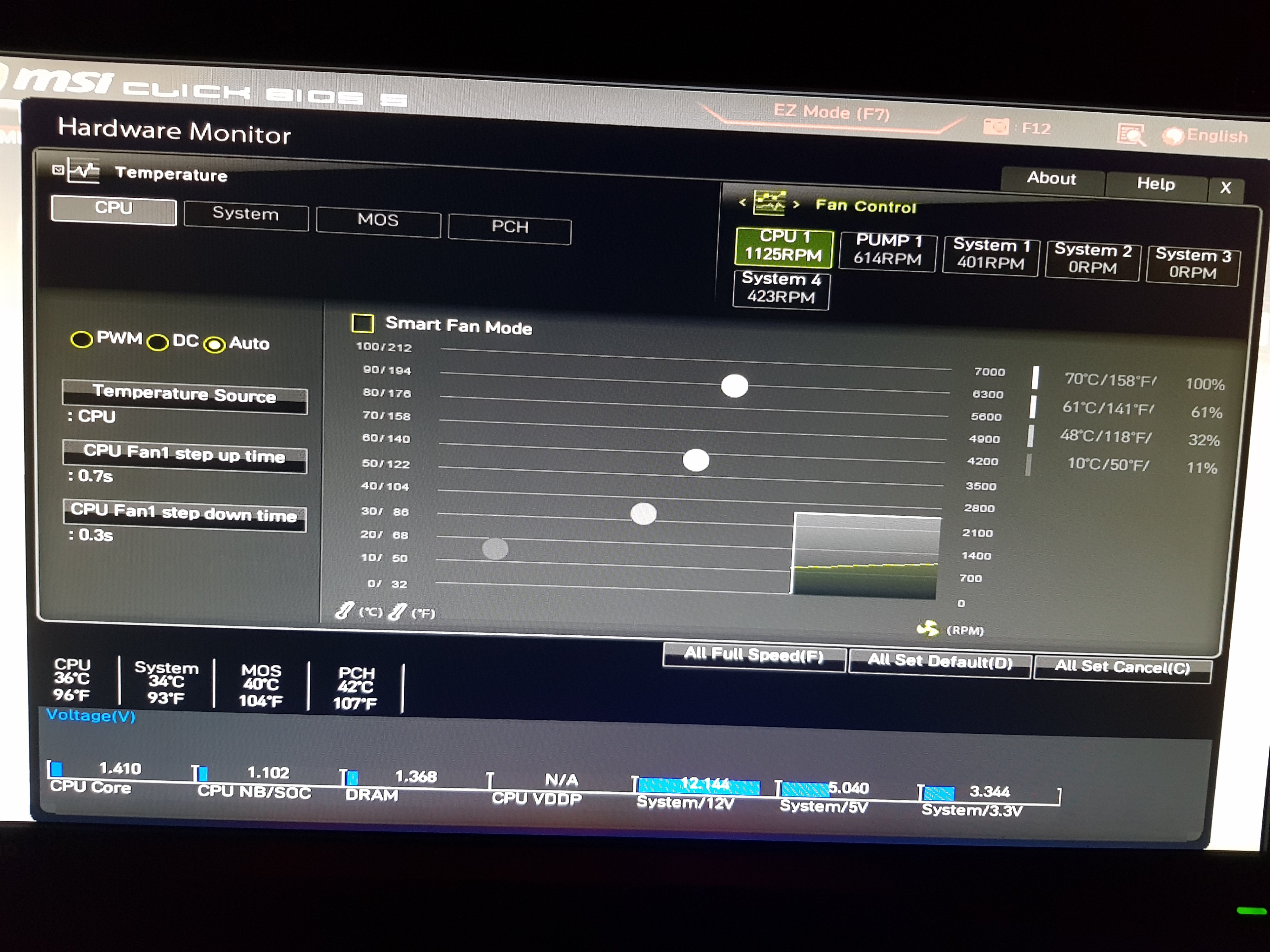

Ich hab mich etwas vertan, ich hab angenommen dass der Lüfter hinter dem CPU kühler der PUMP1 wäre, der der so einen Krach macht, aber es ist der an der Decke. Der lässt sich auch nicht auf eine feste Umdrehung machen sobald ich Smart Fan Mode deaktiviere, d.h. ich kann eigentlich nur die Graphen verschieben. Soll ich dann einfach mal versuchen, alle Graphen niedrig zu verstellen?

Disselize schrieb:Der lässt sich auch nicht auf eine feste Umdrehung machen sobald ich Smart Fan Mode deaktiviere, d.h. ich kann eigentlich nur die Graphen verschieben.

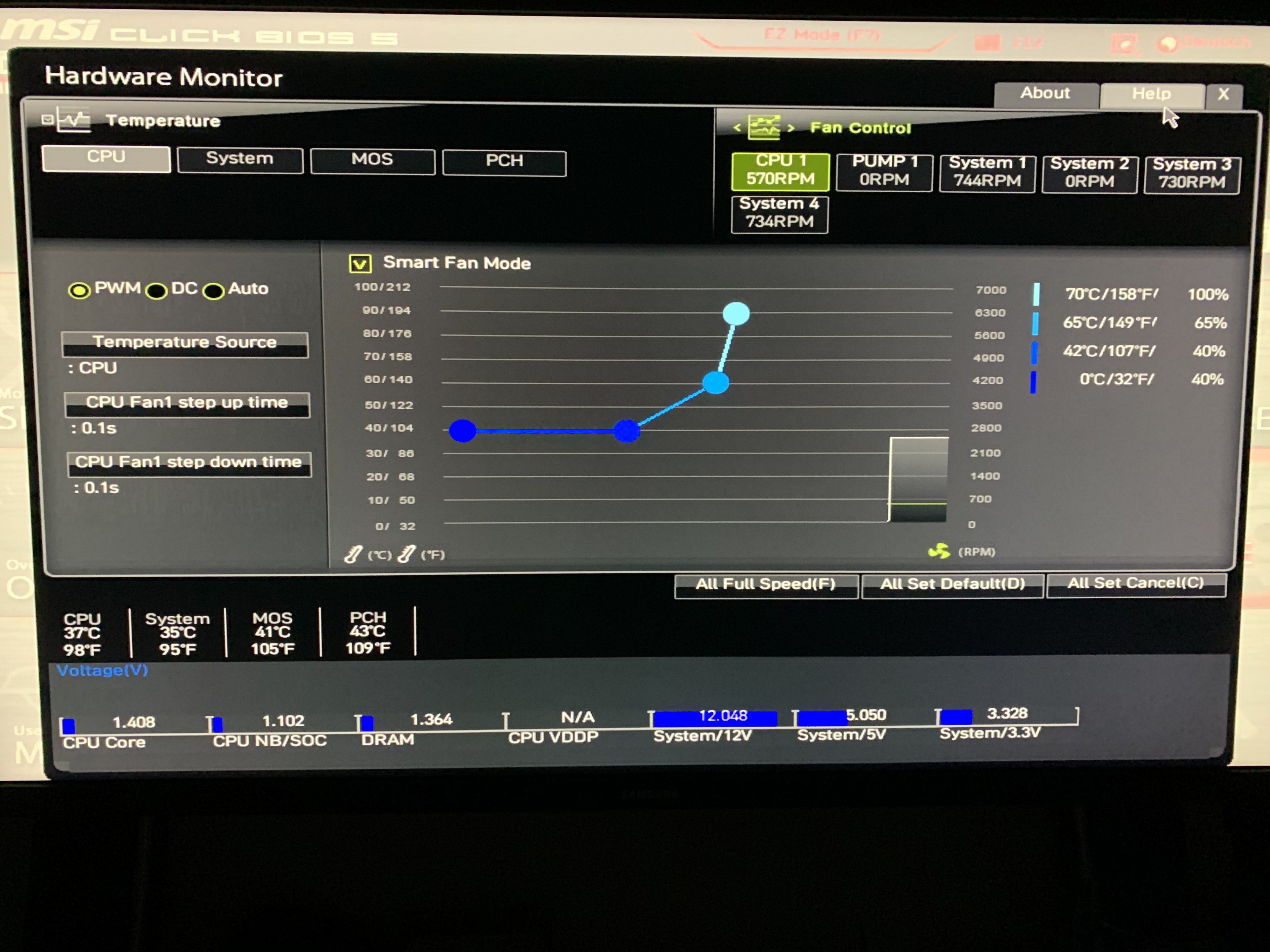

Die Lüftersteuerung im BIOS bei MSI ist teilw. Fehlerhaft. Möglicherweise bringt auch eine zus. Windows-SW (Command Center) die Lüfter zus. durcheinander. Wenn etwas nicht wie erwartet funktioniert, REchner einfach mal neu Starten, erneut in's BIOS und Modus der Lüfter hin- und herschalten, also Smart on/off sowie PWM/DC/Auto hin- und herschalten. Ich würde PWM (CPU-Lüfter) und DC (Gehäuselüfter) vorgeben und es nicht auf Auto stehenlassen.

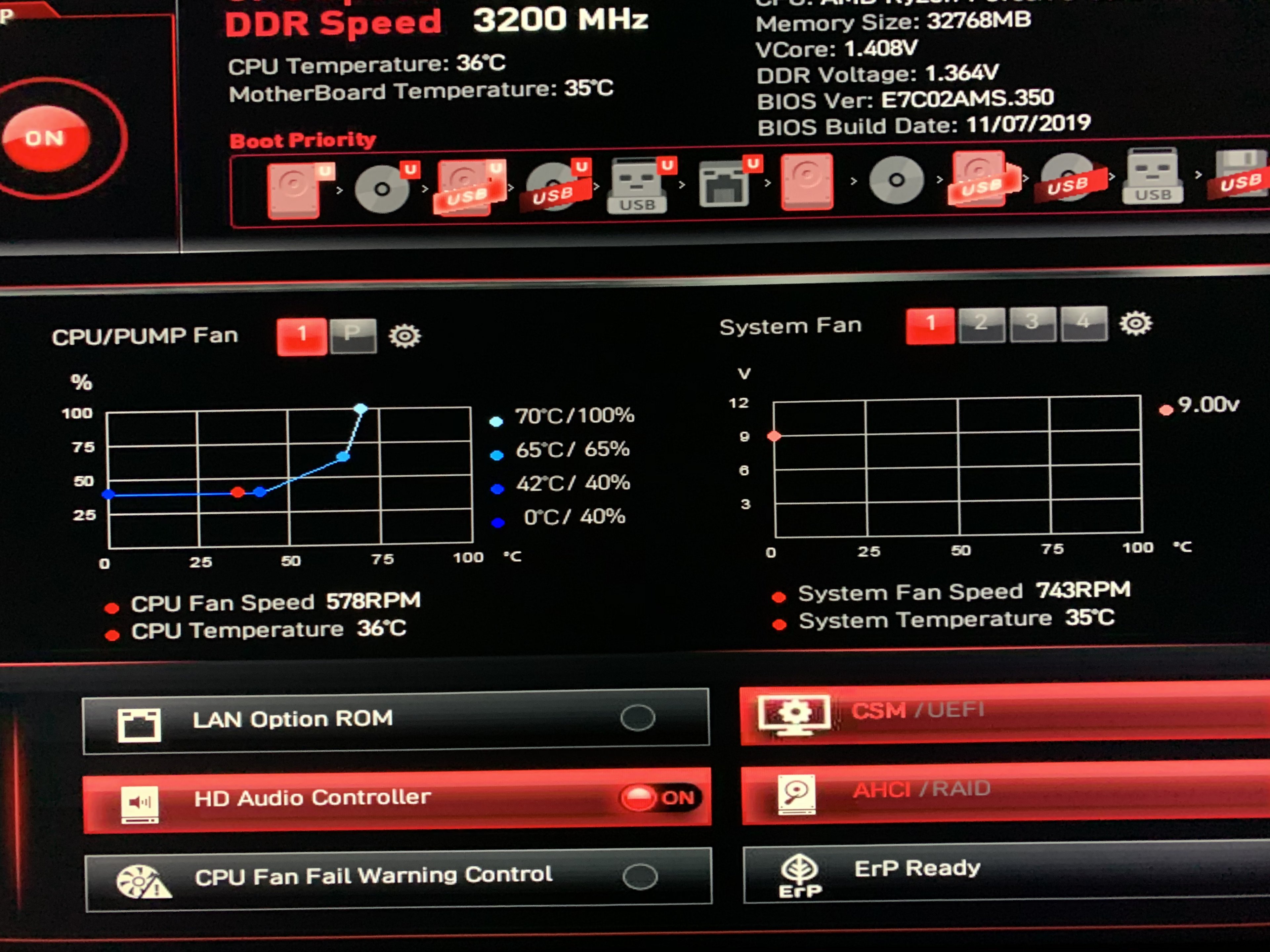

Ich habe bei mir den CPU Lüfter auf PWM laufen. Die kannst du nach Belieben einstellen. Also meiner fängt bei 0 Grad mit 40% Drehzahl und bleibt erstmal so erstmal länger.
Das entspricht bei mir ca. 550 RPM.
Die 3 Gehäuselüfter laufen bei mir alle mit DC auf 9.0 V und entspricht ca. 730 RPM.
Kann ich bei mir noch was verbessern von der Lüfterkurve bei der CPU?

Stell bei dem anschwellendem Lüfter einfach die Step-Up Time höher
