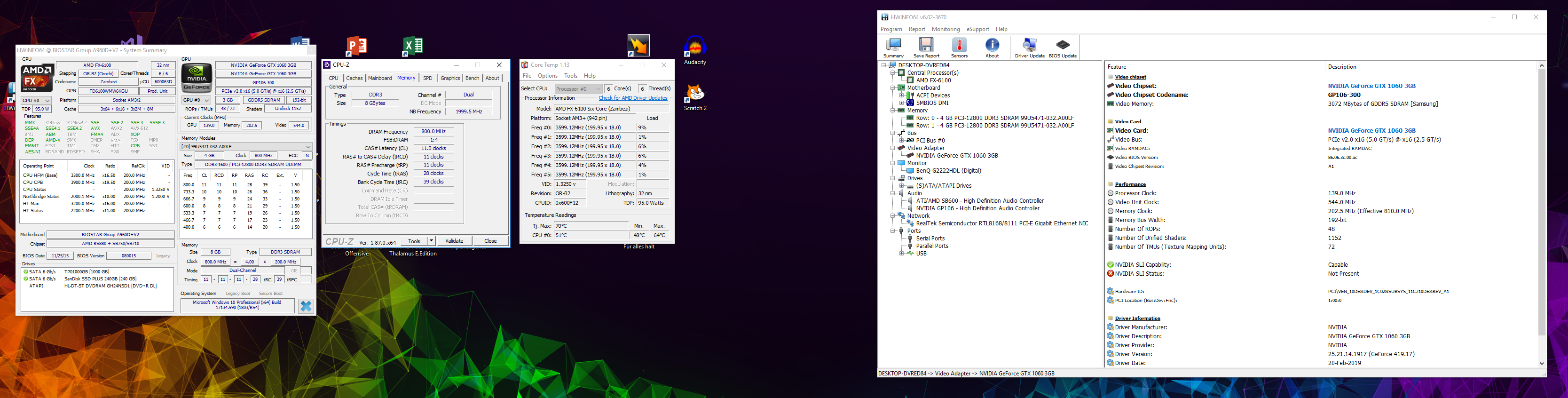

Im Screenshot alles wichtge oben wenn ihr noch was braucht schreibt mir!

Dein Screenshot hat eine Auflösung von 3335x846 !

Ich habe zwei FullHD monitore neben einander und habe den screenshot mit snipping tool gemacht
