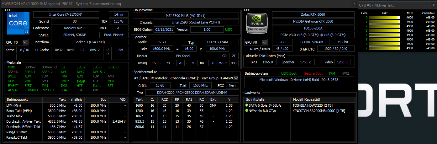

Ich habe ein problem und zwar mir kommt es so vor , als wäre mein PC deutlich schlechter als er sein sollte . Ich habe diesen Pc jetzt ungefähr 1 jahr lang und es war ein fertigPC von der Marke MEGAPORT . Drinnen verbaut ist ein Intel Core i 7 11700 KF und eine GeForce RTX 2060 . 16 GB RAM und eine SSD m.2 1 TB und eine HDD 2tb . Das problem was ich habe ist , dass ich viele spiele die man eigentlich mit solcher hardware spielen kann nicht spielen kann . Zum Beispiel vor kurzem kam eine Beta raus von dem Spiel The Finals und ich wollte es spielen , da ich einen key habe . Doch wenn ich versuche es zu spielen hab ich MAXIMAL 50 fps und das sogar auf den niedrigsten einstellungen . Ein kollege von mir hat eine GTX 1060 und kann das spiel ohne probleme spielen . Jetzt kommt aber noch was dazu und zwar noch ein anderer Kollege von mir hat auch einen MEGAPORT alles gleich nur eine Rtx 3070 und er kann es auch nicht auuf den niedrigsten einstellungen spielen . Das war nur ein beispiel von einem spiel , aber es ist bei mehreren spielen schon so gewesen wie zb Hell let loose oder ab und zu RUST(minimal) und bf5.
nochmal hier : Geforce RTX 2060
I7 11700 KF
16 gb RAM
m.2 SSD
HDD 2 TB
Windows 10
Neu zurückgesetzt weil ich dachte dass ich vielleicht viren draufhab was nicht so war .
Falls ihr noch infos braucht geb ich euch die ^^
Dein RAM läuft im Single-Channel Modus. Steckt da nur ein RAM Riegel mit 16GB drin oder du hast es in den falschen Slots stecken.

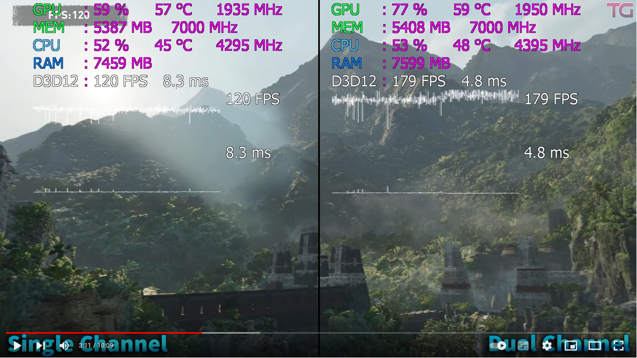

Haha als ob SingleChannel die Ursache für die niedrigen Fps ist…schaut euch mal Single vs Dual Benchmarks an, das merkt ohne fps-Counter niemand.

War ein Fertig Pc und ja ist ein 16GB riegel . Wie sehe ich ob es im Falschen slot ist? Ich bin Jetzt nicht der größte Computer kenner
Gerade mal den ersten bei google genommen:
