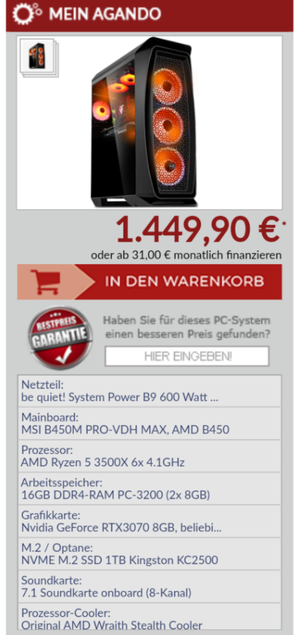

Ich hab mir am Donnerstand einen PC von Agando bestellt und wollte euch mal fragen ob ich eine richtige Entscheidung getroffen habe.
Habe letztens auf anderen Foren (unter anderen GuteFragen) gelesen, dass Agando eher schlechte PCs hat, weswegen ich mir etwas Sorgen mache.
Mein System was ich zurzeit habe ist richtig veraltet (PC ist 10 Jahre alt mit einem Upgrade was ich einmal gemacht habe vor 5 Jahren mit einer Nvidia 750ti).
Ich wollte mir mal einen neuen PC kaufen damit ich jetzt erstmal auch für die nächsten Jahre lang nichts upgraden muss. Hauptsächlich benutze ich den PC zum zocken.
Das wäre der PC: https://www.agando-shop.de/product_info.php/info/p108434
Ich hoffe, dass ich mir hier doch keinen Dreck gekauft habe, weil ich so an sich keine Teile mit einer schlechten Qualität identifizieren konnte.
Ich bin mal auf eure Meinungen gespannt :D

Mit etwas Geschick & Geduld bekommt man für das Budget einen 5600x, der 12 Threads und sagen mir mal so 15-20% mehr Leistung pro Kern hat. Wenn möglich also stornieren.
Zumal gerade die Preise für Grafikkarten von "absurd" auf "nach 3 Bier vertretbar" gefallen sind.

Ich würde sagen, you got what you paid for.
3500X - letzte Generation, nix besonderes (nichtmal ein 3600)
Gehäuse - nix besonderes
Boxed Kühler - nix besonderes
RAM - wird nix besonderes sein
Mainboard - nix besonderes
Netzteil - nix besonderes
usw.
das einzige brauchbare ist die 3070
und dafür hast du bezahlt.
@Palpo:
hätte ich so nicht gekauft, schon gar nicht mit der zielsetzung mehrere jahre ruhe zu haben (zwei jahre alte CPU mit nur 6 threads, nur 16GB RAM; NT so ziemlich das billigste was man kaufen kann ohne richtigen schrott zu kriegen).
warum fragst du nach dem kauf?
Reaktionen: wolve666 und Asghan

Ram unklar welcher hersteller. - Wird nicht der Brüller sein
Die CPU finde ich für das Geld schon recht teuer. - Da hätte es schon ein Ryzen 5 5600 sein können. - Der 3600 ist schon so ne Art "Resterampe"....
Du weißt nicht, welche Grafikkarte verbaut ist, wobei man ja aktuell noch nehmen muss, was man bekommt, - leider.
Gigabit Lan und der Sound sind einfache On-Board Komponenten, also nichts besonderes....
Ich finds nicht gerade das Mega-Angebot....
Reaktionen: Asghan
"Der AGANDO fuego 3537rx ist ein Extreme-Gaming-PC"...
steht in der Produktbeschreibung.:lol:
Das ist er natürlich nicht, aber für den Preis und den noch immer utopischen Preisen für 3070 GPUs, geht das am Ende in Ordnung. Dreck ist es jedenfalls nicht. Solide Mittelklasse. Vielleicht ein wenig zu bunt, aber das ist ja Geschmackssache.

alles in allem, zu teuer für das gebotene...
-low budget NT für eine 3070...
-cpu nur 6 kerner, selbst ein 3600 für 30 € wäre da schon ein gutes upgrade^^
-evtl könnte das Gblan ein problem werden, bei vielen "verbauchern" im haushalt? alternativ b550 mit 2,5gb?
-b550 board kaufen, bessere ausstattung "haltbarer" vrms bei guten boards gute-sehr gute qualität
Reaktionen: Asghan
Uff .... storniere das Ding bitte.
Dann schauen wir das wir was finden :)
CPU zu klein (nur 6 Kerner ohne virtuelle Kerne)
Mainboard - Einsteiger Modell, geht aber ...
Netzteil sollte ein etwas besseres sein

kurz gesagt, zuviel bezahlt...angesichts dessen, das auch die GPU preise am fallen sind, kannst dir ja erstmal ein gutes grundgerüst holen. grafikkarte läuft dir nicht weg. evtl hat im bekanntenkreis ja jemand sowas wie ne 1070 oder 5700er rumliegen, oder man erwirbt günstig eins auf marktplätzen...
