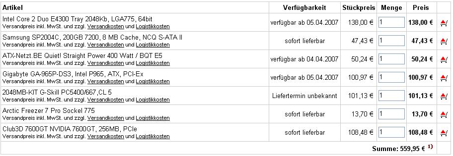

Die Zusammenstellung ist wirklich nicht sehr gelungen. Ich hab dir mal eine ähnliche angehängt, und versucht deine Wünsche, soweit ich es mit meinem Gewissen vereinbaren konnte, mit einzubeziehen.
Es war sogar eine 7600GT drin. Zudem musst du dir noch ein Laufwerk und Gehäuse aussuchen.
Falls du noch ein wenig sparen willst, nimm diese 7600GS: KLICK
MfG Campino
Edit: Bei dem geringen Budget wäre aber auch zu überlegen, ob es für dich sinnvoller ist, ein AMD-System aufzubauen, welches billiger ist. Das gesparte könnte man dann in eine bessere Grafikkarte stecken.
