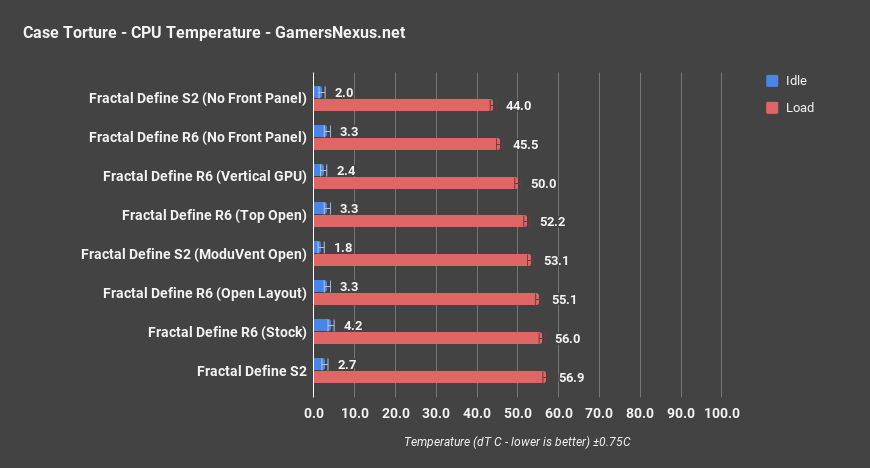

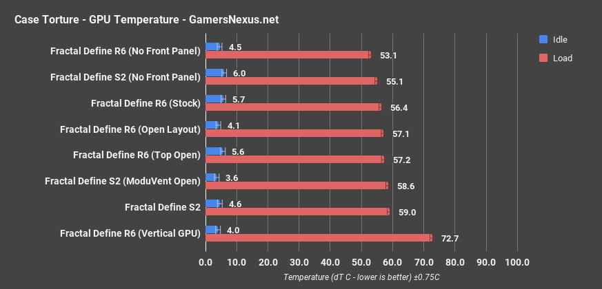

Einfach mal vorne auf lassen, dann wird klar, wie sehr die Abdeckung den Luftstrom reduziert. Bei den Tests von Gamers Nexus wird dies oft als Variante getestet.
Hier der Test
Fractal Define S2 Case Review: No Need to Exist vs. R6 | Gamers Nexus
