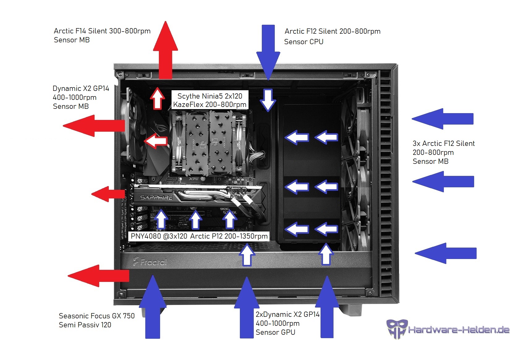

ich habe die Türe beim R6 gleich mal entfernt, sonst geht da nicht viel. Bis jetzt keine Temperaturprobleme mit einer RTX4080.
