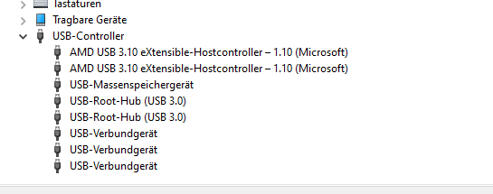

Treiber, Auflistung in der Gerätemanager, Ports im BIOS aktiviert, etc...

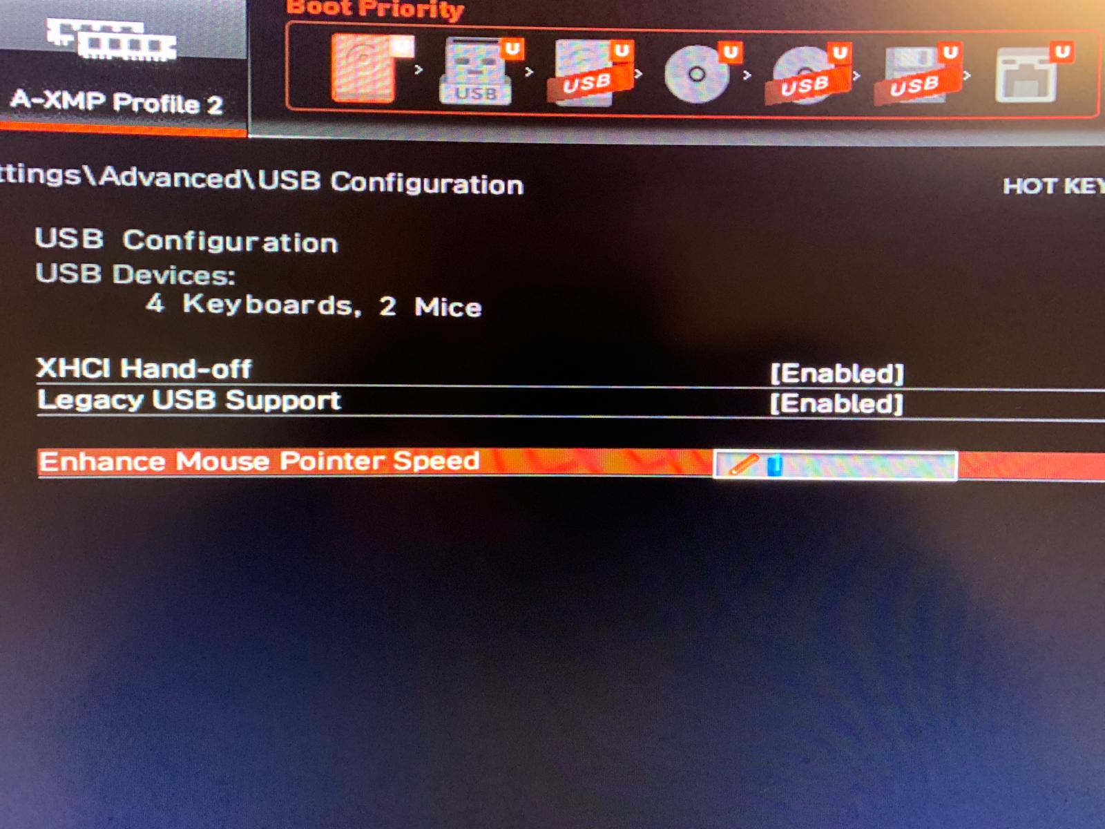

Bei der USB-Konfig im BIOS ist unter anderem aktiviert:
XHCI Hand-off
Legacy USB-Support

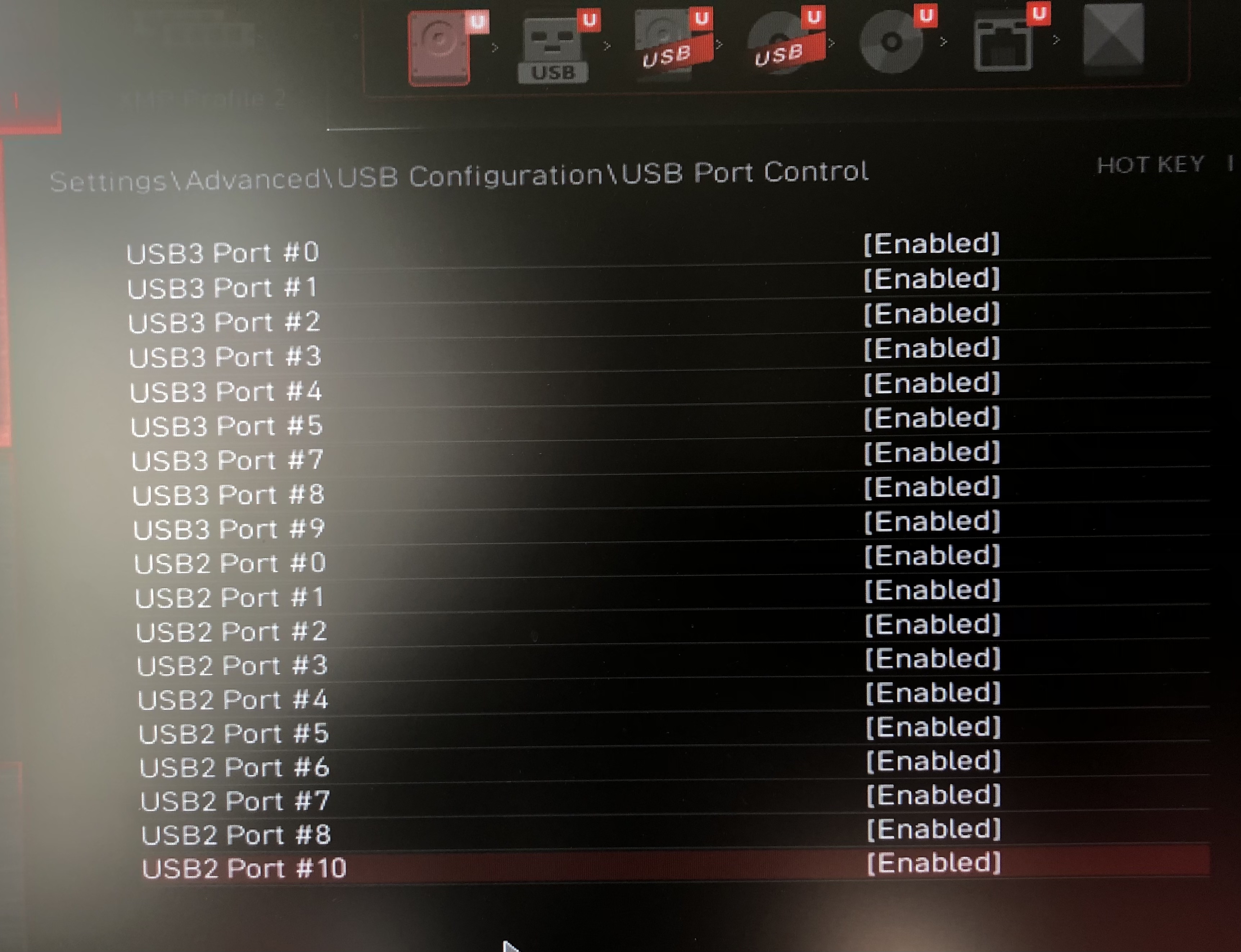

Im BIOS alle USB Ports aktiv?

Bist du nicht? Hast doch ein Bild deines BIOS gepostet.

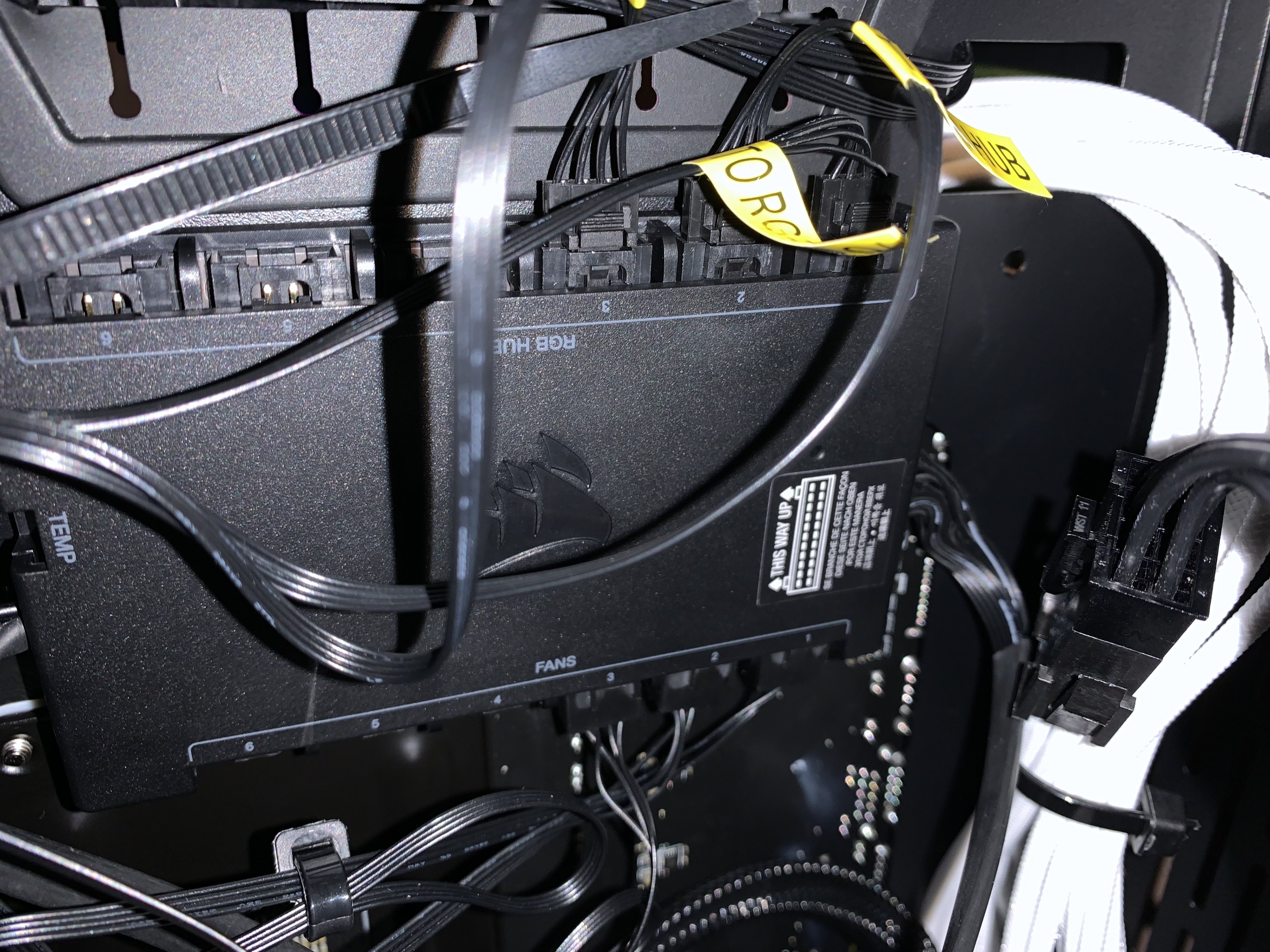

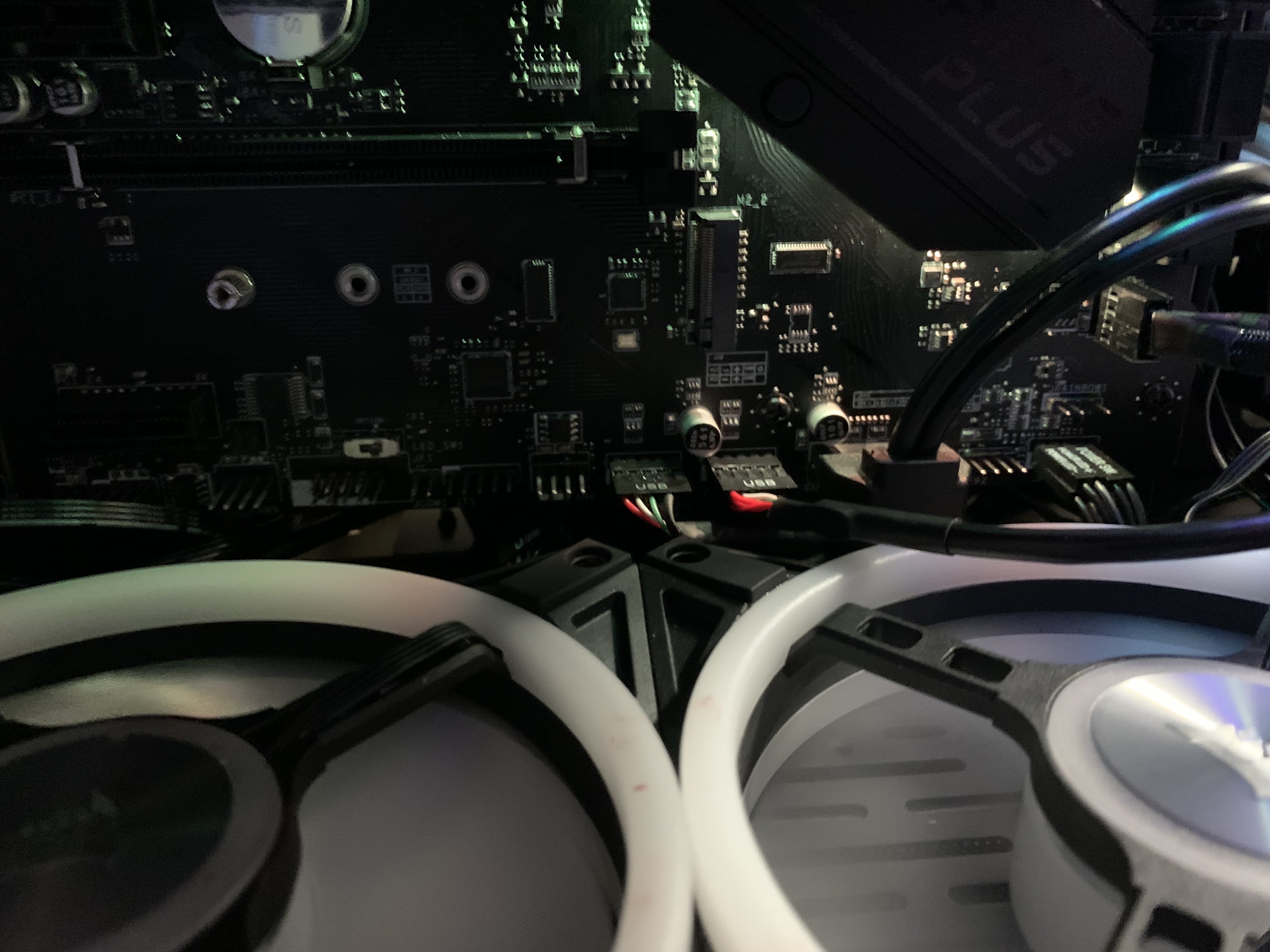

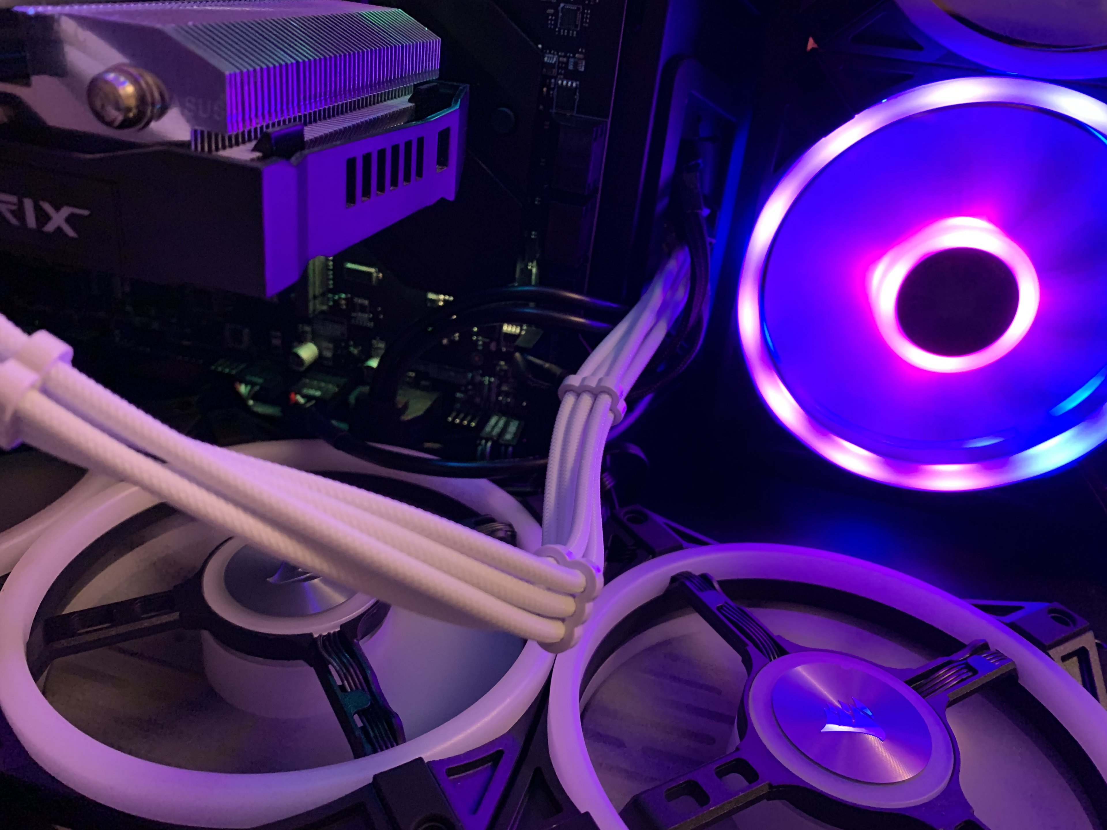

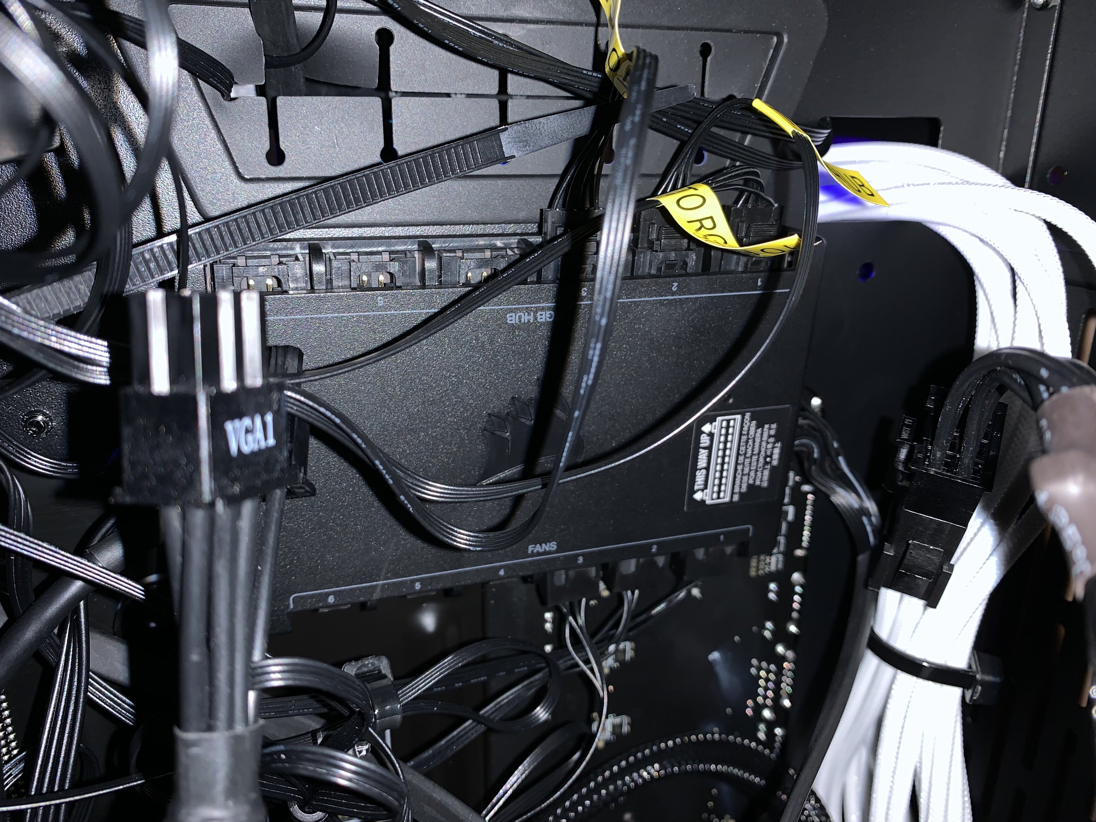

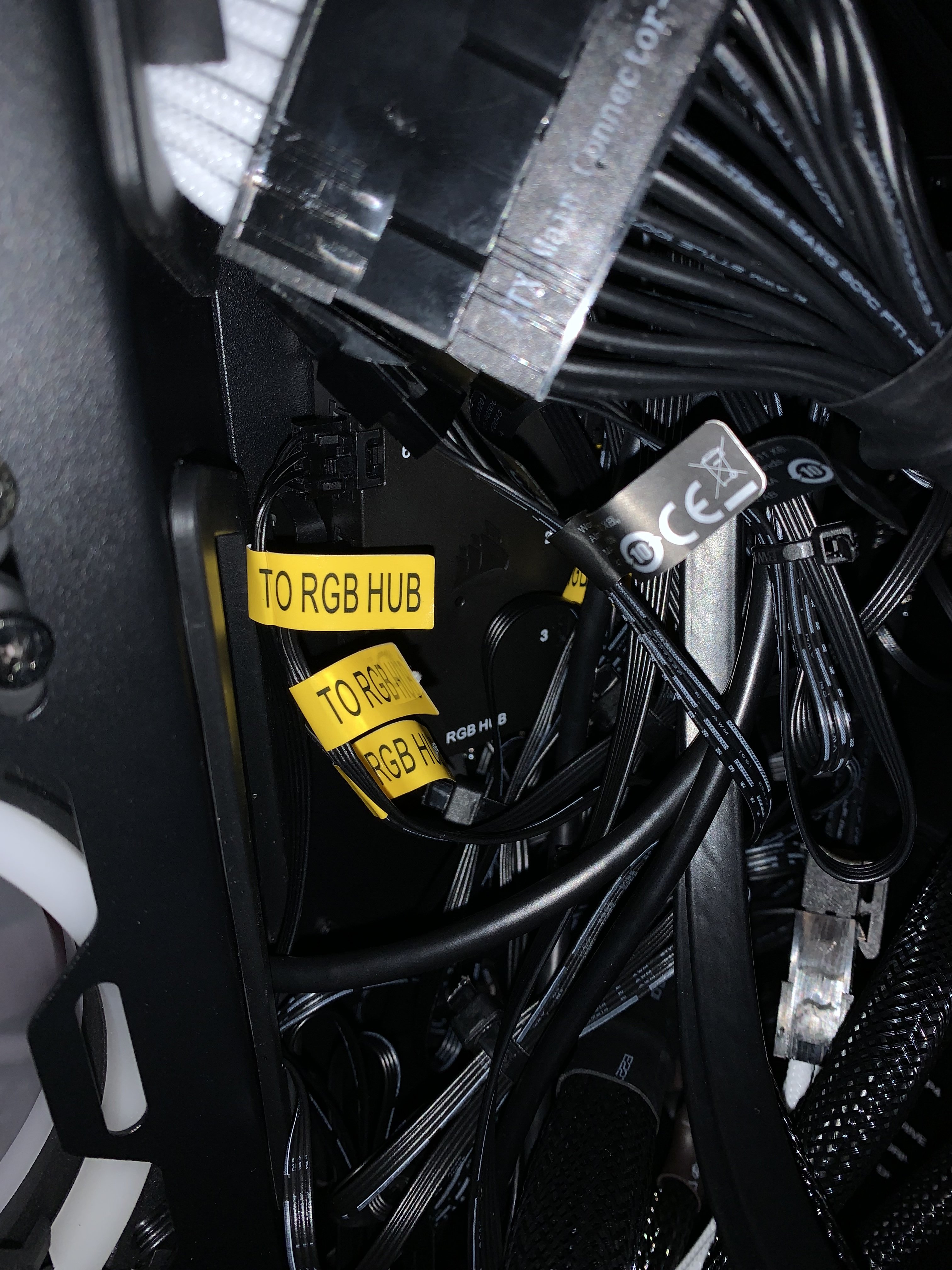

Wie ihr sehr seht ihr gar nichts… Ist mein erster PC also Kabelmanagement ist miserabel… Ist ja auch egal..
Zweite Lightning Node angeschlossen per SATA, keine Sata-Pins o.ä verbogen. USB2.0 angeschlossen und die Software erkennt beim hochfahren immer noch nix. Dienst auch neugestartet.
Im Endeffekt wisst ihr ja wie es angeschlossen ist. Ich muss es einfach woanders testen.
Bei meinem alten System dürfte es ja dann reichen die Test-Lightning Node einfach per USB und SATA anzuschließen und einen QL zu nehmen und per RGB anzubinden, Software dürfte er ja erkennen….

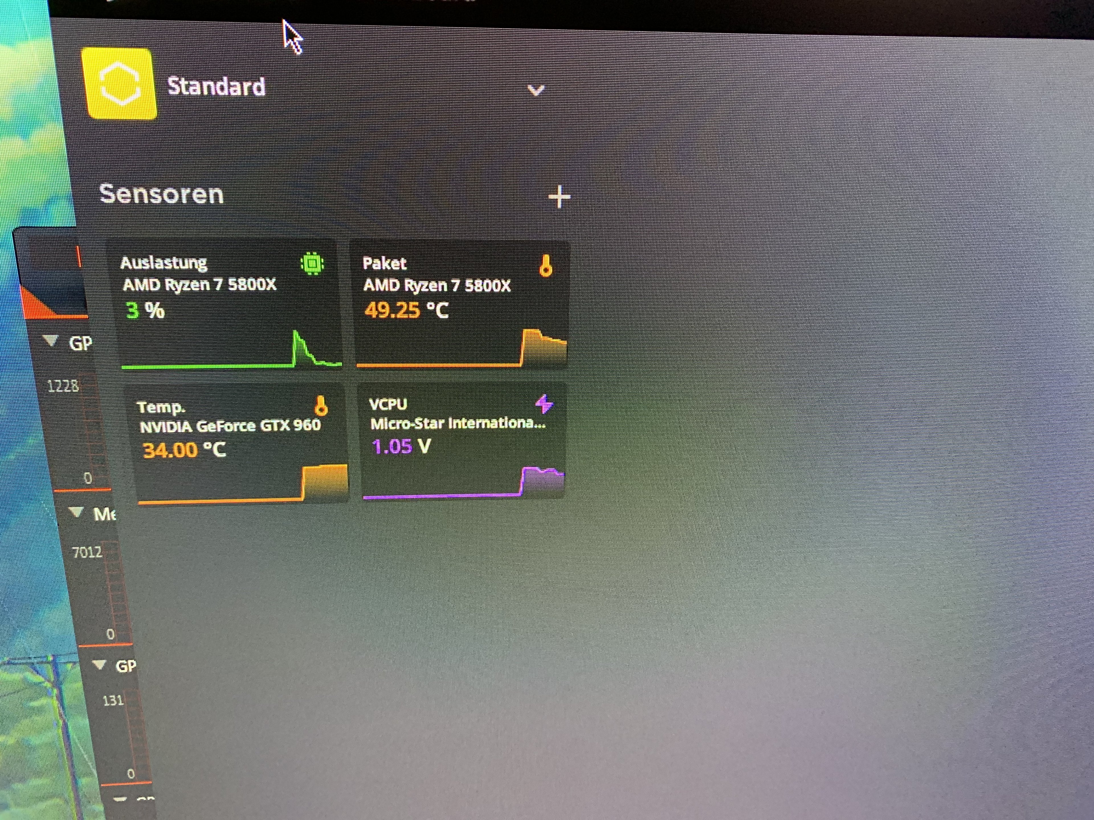

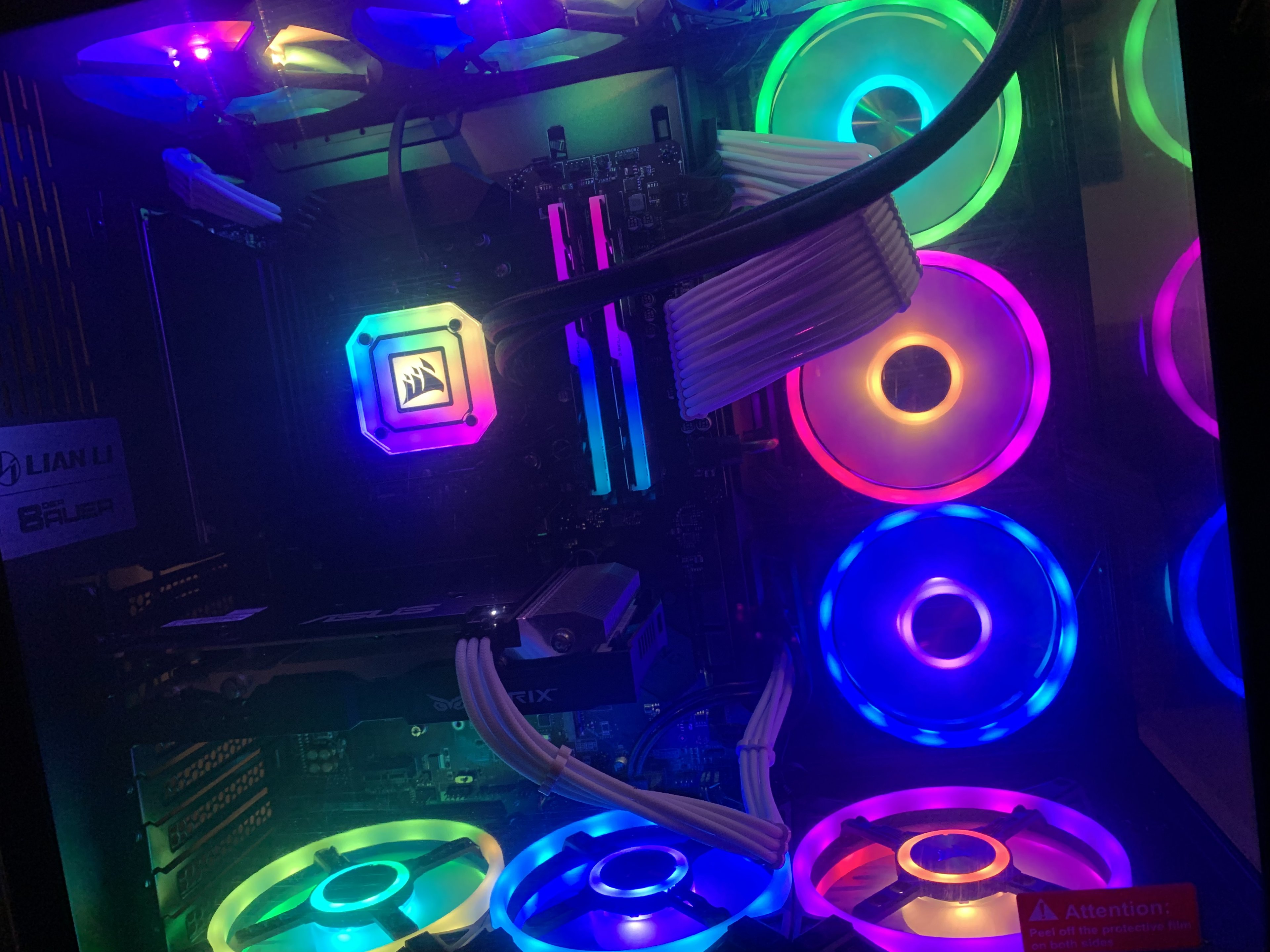

Danke für die Bilder. Leuchten tut ja auch alles, Lüfter und die AiO. Die sind halt alle im sogenannten Hardwarebeleuchtundsmodus, also die Farben wenn iCUE noch nicht die Kontrolle übernommen hat.
Wie schon geschrieben SATA und USB verbinden ist ja nicht schwer. Hast du auch noch ein Bild für die Stromversorgung der Commander Core.
Ich vermute ja es liegt an der USB Verbindung. Ist das Mainboard neu? Sind auf dem Board USB Probleme bekannt?
