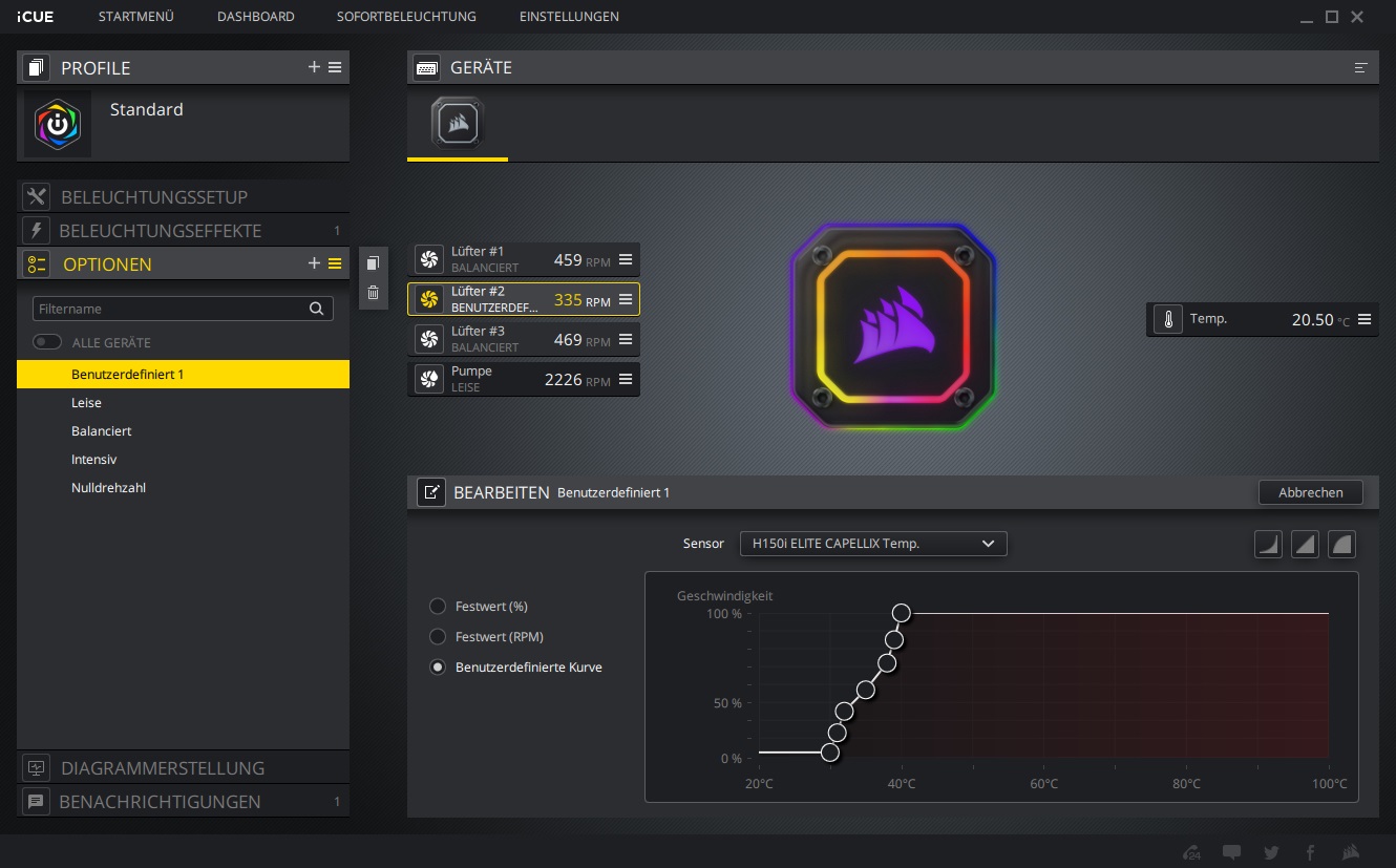

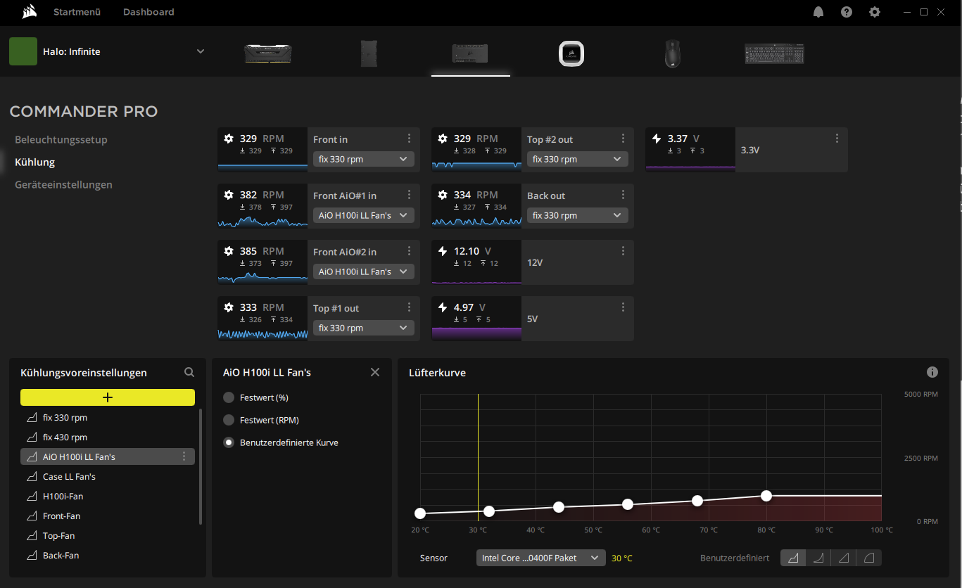

Du kannst ein weitere Benutzerdefinierte Lüfterkurve erstellen und dort die Kurve gestalten, wie du magst. Auch feste RPM sind möglich
Wie @Narbennarr es geschrieben hat. Es gibt bei Corsair unter iCUE vordefinierte Lüfterprofile und du kannst dir natürlich auch eigene „custom“ Profile erstellen.
Du musst nur schauen wo Corsair die Regelung der Lüfter bei der AiO mit Core XT versteckt hat. Bei AiO, welche direkt die Regelung der Lüfter über den Pumpenkopf haben, sieht das dann wie bei @Narbennarr aus.
Bei AiO mit dem Core XT findet sich die Regelung für die Lüfter dann glaube ich unter dem Punkt Kühlung der Core XT.

Jo ich sehe gerade das @Narbennarr da wohl noch die "alte" iCUE Version nutzt. Sollte Version 3 sein. Aktuell ist halt im Moment die neuere 4er-Version.
Die drei Lüfter der AiO sehen von Corsair eine Steuerung über den Pumpenkopf vor. Sind die Lüfter bei dir dort angeschlossen? Die könnten auch mit dem Mainboard verbunden sein. Das musst du halt mal überprüfen.

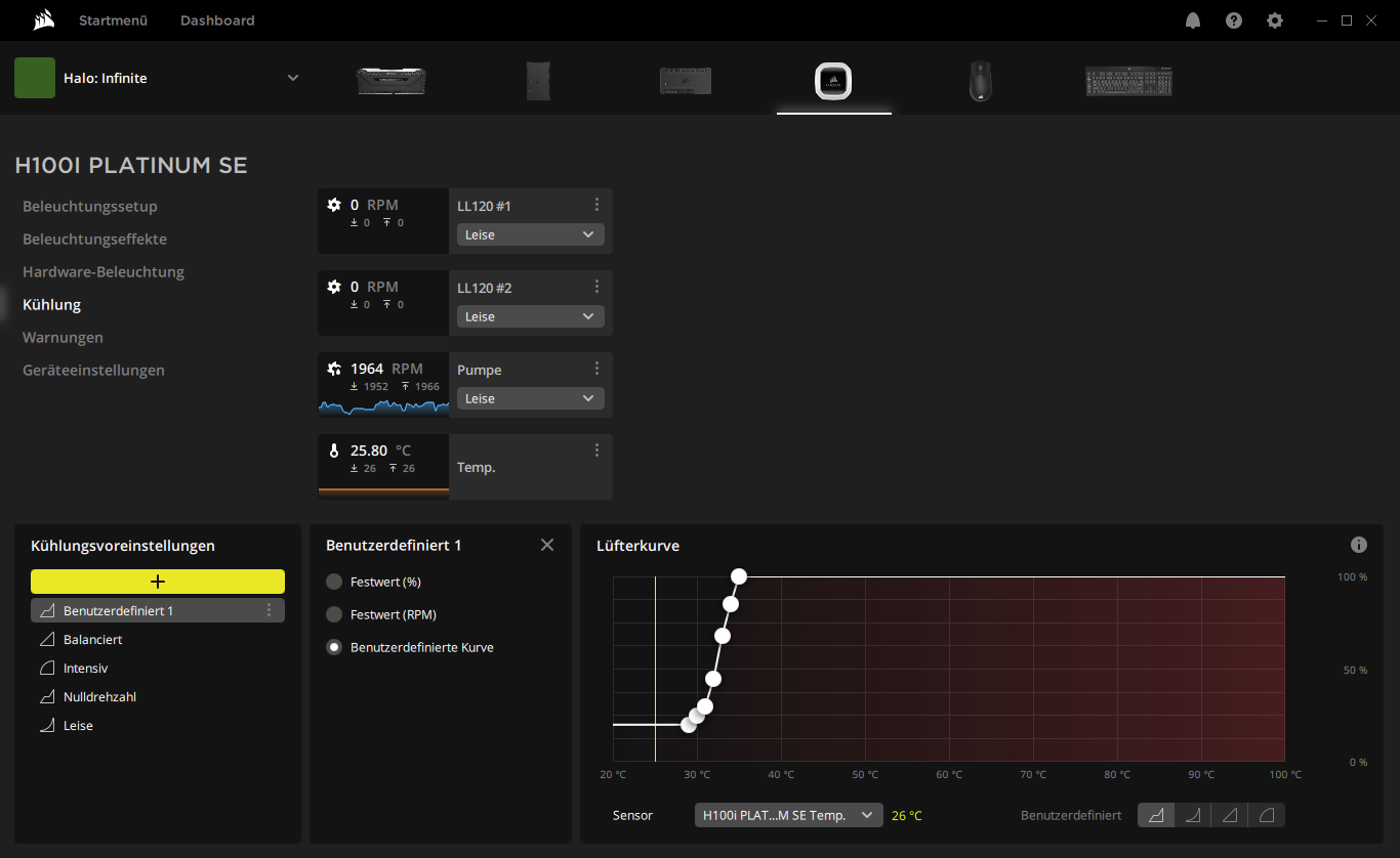

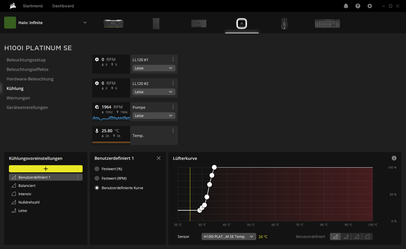

Bei der neuen Software sieht das bei der AiO dann so aus. Ich nutze eine H100i Platinum SE.
Hast du noch keine benutzerdefinierte Kurve erstellt, dann bitte auf das gelbe + Symbol drücken.

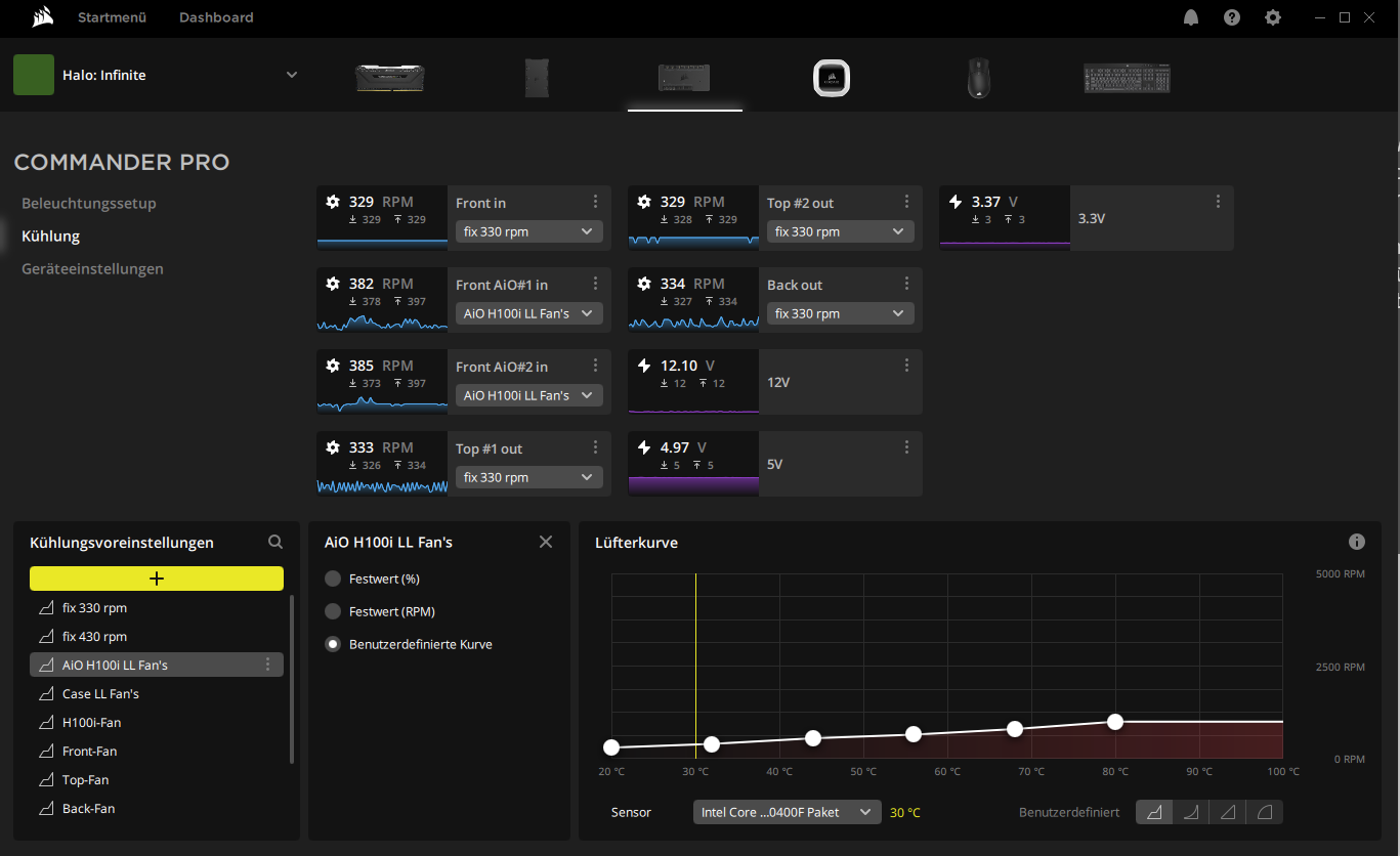

Ich schrieb ja schon, dass die Lüfter der AiO normal am Pumpenkopf angeschlossen sind. Wie du siehst, ist das bei mir nicht der Fall. Meine AiO nutzt 2 Lüfter, deren Drehzahl nicht vorhanden ist. Ich habe die 2 Lüfter der AiO an einen Commander Pro angeschlossen. Siehe dazu das Bild bei mir in iCUE.
Dieser ist aber, um es noch einmal zu schreiben, nicht zwingend erforderlich, um die Lüfter der AiO zu regeln. Das funktioniert auch über den Pumpenkopf (von Corsair bei bestimmten Modellen so vorgesehen) der AiO.

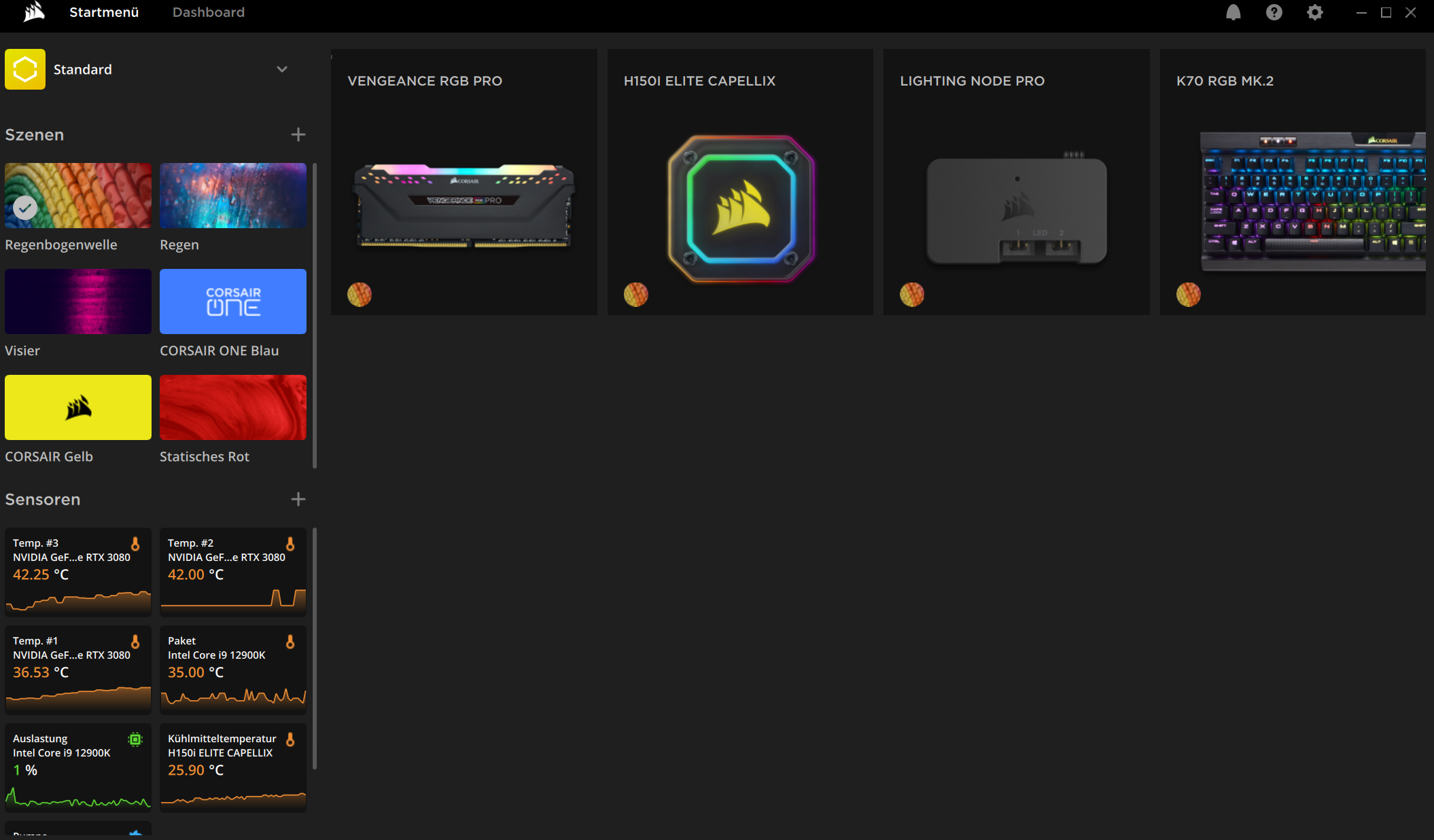

Angezeigt werden in iCUE schon alle 6 Lüfter.
Ich weiß nicht, ob es was zur Sache tut, aber ich habe noch einen Lightning Node Pro für die RGB Streifen.
Dieser wird aber in iCUE angezeigt.

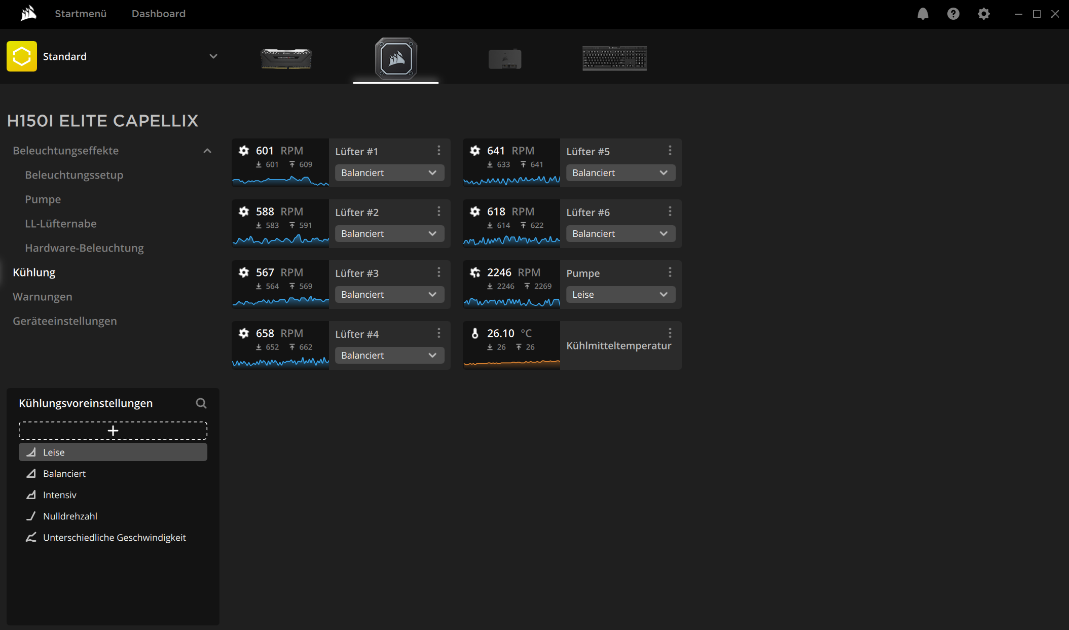

So wie es hier im Video gezeigt wird, erscheint in iCUE kein gesonderter Commander Core. Die Lüfter werden, wenn am Commander Core installiert, über die AiO selbst eingestellt. Was wird denn in deinem Fall unter iCUE bei der AiO angezeigt?
Hier ist zwar das LCD Upgrade auf der AiO, aber du siehst schön wie es unter iCUE 4 bei dir aussehen sollte.

Unten, zwei Screenshots von meinem iCUE.
Edit:
Hat nun super funktioniert mit der Lüftersteuerung.
Danke viemals für eure Hilfe !
Somit kann ich den bestellten Commander Core XT wieder zurückschicken :D
