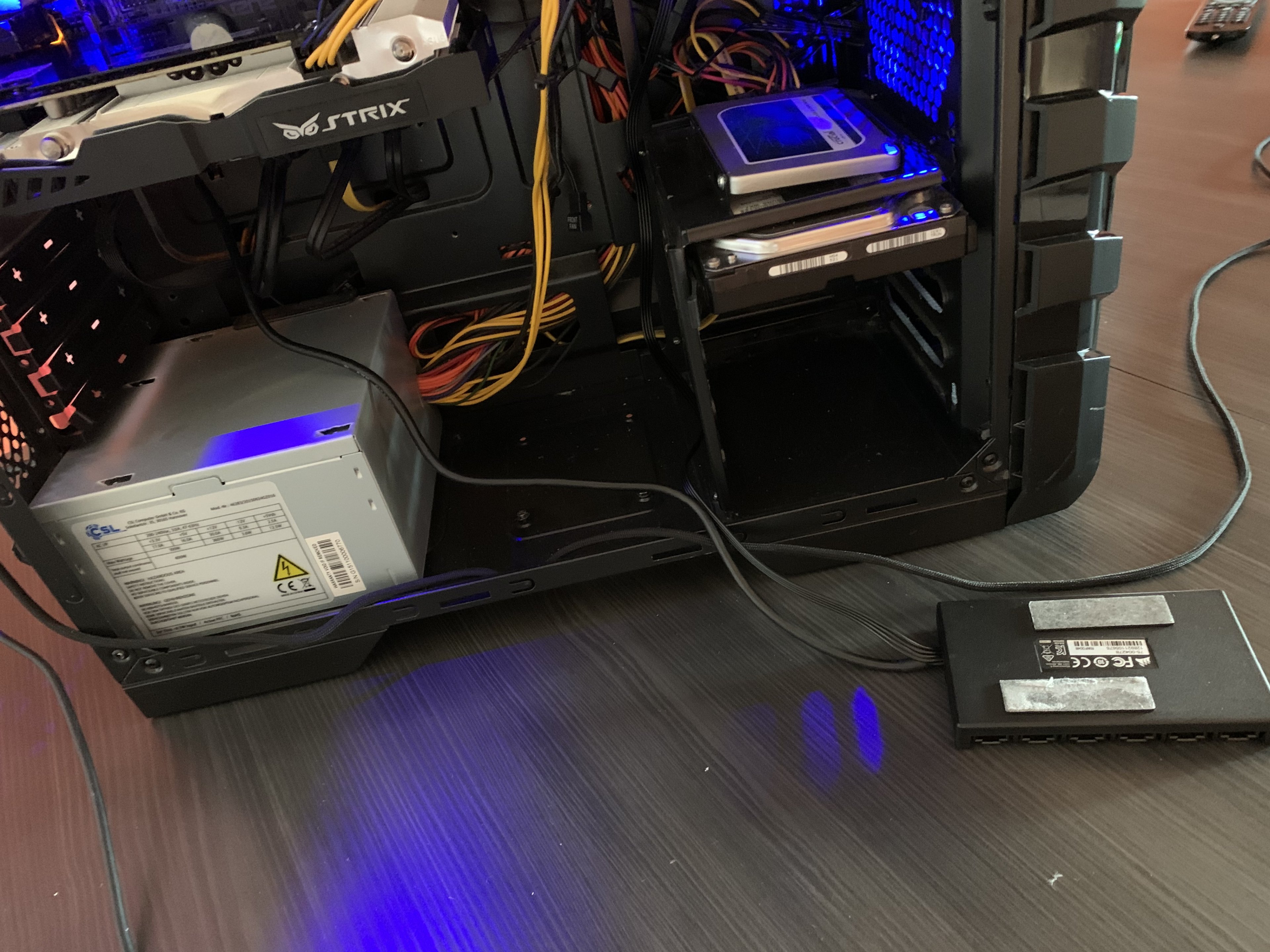

Ich hole heute gegen Abend meinen alten Rechner hoch, bau die GraKa wieder ein und teste es dann. Hier reicht es wie du meinst die Core nur per SATA und USB anzuschließen? Muss erstmal schauen ob meine alte Muchkiste so nen SATA-Anschluss hat, festes Netzteil ist da halt verbaut^^
Hm achso. Naja, sollte halt eine Gegenprüfung sein, ob es am Core liegt oder am MB. Aber dann kannst du auch auf den Pro warten und testen. Sollte der auch nicht gehen, muss es am MB liegen. Kann ja schlecht alles kaputt sein was zu dir kommt :confused_alt:

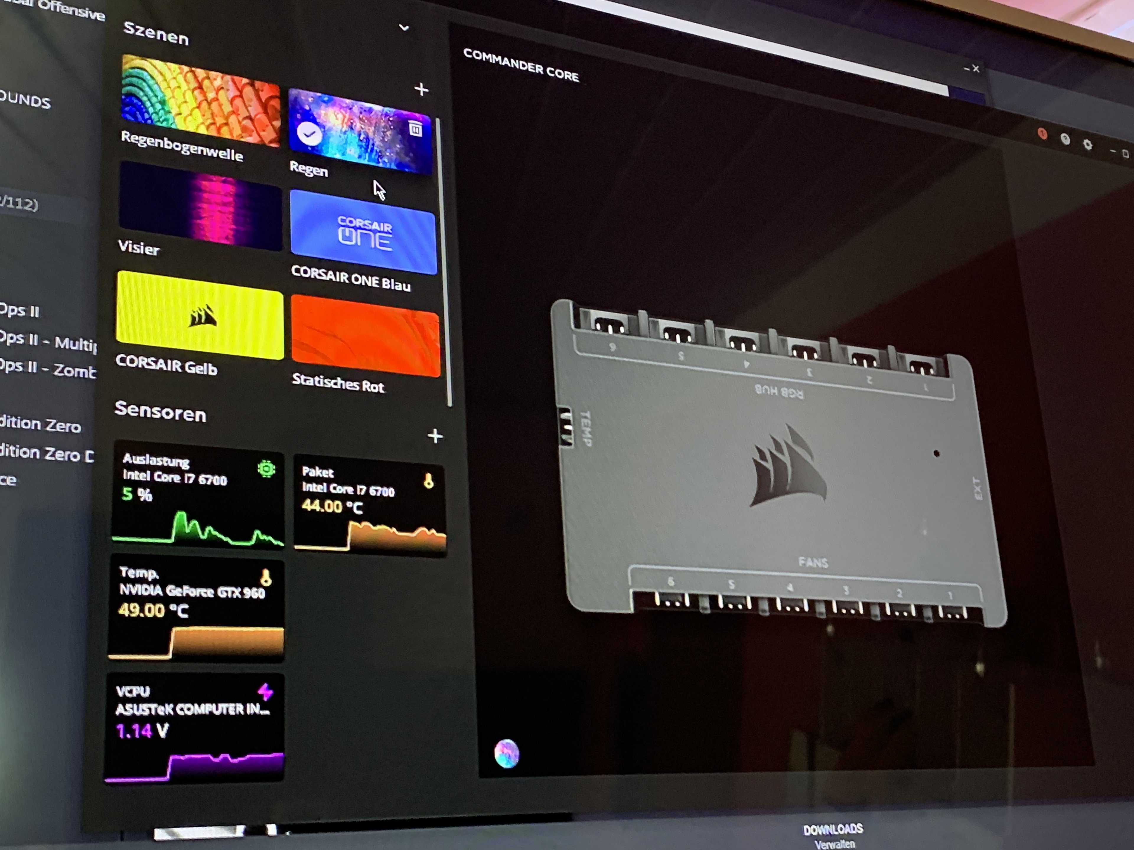

Funktioniert sofort nach Installation aufm alten PC!!!
Montagsprodukt erwischt^^

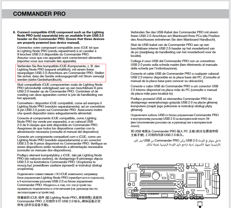

Nochmal zum Verständnis. Wenn die Pro da ist, dann schließe ich die Core über den USB-Header der Pro und die Lightning Node über den weiteren USB-Header der Pro an?
Du kannst den Commander Pro ans MB anschließen. Dadurch das der da dran ist, hast du am Commander Pro 2 weitere USB 2.0. Daran kannst du zum Beispiel 2 weitere Corsair Geräte anschließen.
Wenn du aber das MB tauschen lässt, würde ich dem Commander Core auch an den 2.0 des MB klemmen und den Lightning dann an einen der USB des Commander Pro.

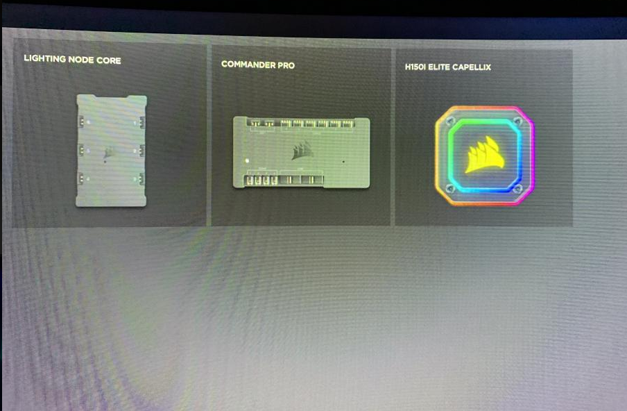

Ich habe jetzt meine Commander Pro angeschlossen
Lighting Node Core mit der Pro verbunden
Core mit JUSB2 vom MB verbunden
Passt das so eigentlich?
Basst scho, Thema beendet. Danke nochmal an euch Helfer!
