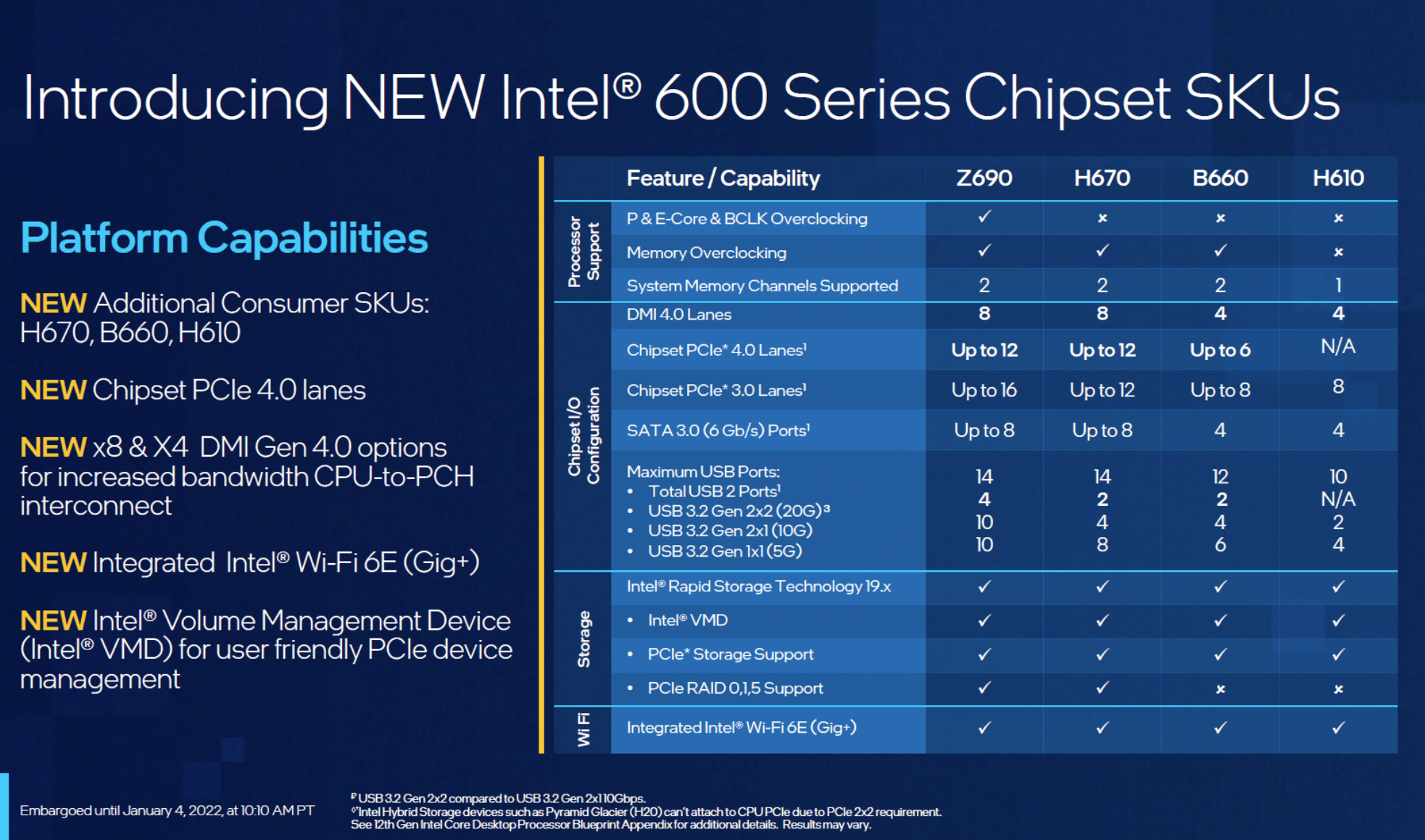

Bei H610 ist so wie es laut Intel aussieht kein RAM OC möglich und hat auch keine PCIe 4.0 Lanes.
B660 lässt RAM OC zu.

@Müritzer
Das heißt ja erstmal nur, dass man nicht über 3200 hinaus kann. Das erklärt auch, warum alle bei Geizhals gelisteten H610 Mainboards mit max. 3200 angegeben werden.
Was bei meinem empfohlenen RAM schonmal kein Problem wäre.
Reaktionen: Müritzer
Mit dem RAM ist korrekt aber was ich da bescheiden finde ist das mit den PCIe 4.0 Lanes.
Ist bei ner 3070 doch relativ wurst.
Das betrifft doch nur die Chipset Lanes. Also quasi die SSD die nicht direkt mit der CPU verbunden ist.
Krass ist ja auch, dass das RAM bei H610 nur im Single Channel Modus läuft, der Chipsatz wurde echt stark verkrüppelt.
Habe ja nur eine PCIe 3.0 M2 SSD daher passt das schon, und RAM läuft im Dual-Channel
