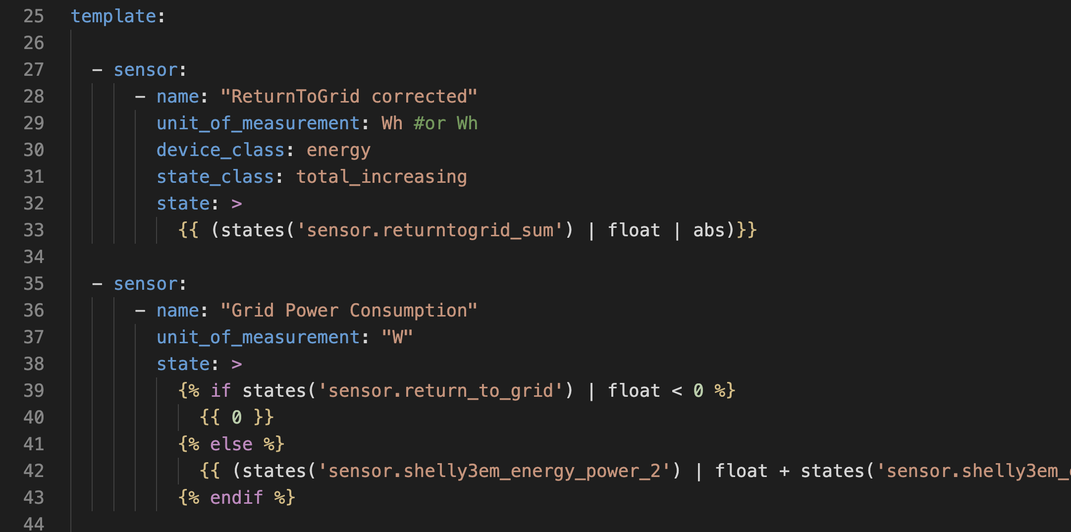

Code:
template:
- sensor:
- name: "Power Total"
      unique_id: power_total
      state: >-
        {{ (states('sensor.shellyem3_244cab41e07b_channel_a_power')|float(0) +
            states('sensor.shellyem3_244cab41e07b_channel_b_power')|float(0) +
            states('sensor.shellyem3_244cab41e07b_channel_c_power')|float(0)) }}
      unit_of_measurement: W
      device_class: power
      state_class: measurement
so steht es in meiner yaml und funktioniert mit dem shelly3m.

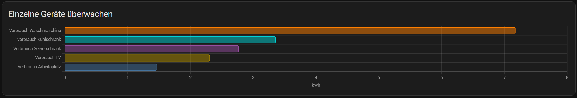

Skywalker27 schrieb:
Gibt es eine möglichkeit die Werte zusammen als ein Wert anzeigen zu lassen?
Hast du dir schonmal das Energie Dashboard von HA angesehen?
Da wird aber der Verbrauch und nicht die momentane Leistung angezeigt.

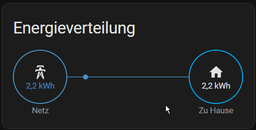

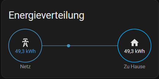

Das Energiedashboard ist relativ träge was die Anzeige angeht und zeigt auch nicht den aktuellen Verbrauch an. Ich hätte gerne meine drei Phasen die ich mit dem Shelly 3 EM messe als einen Gesamtzähler im Dashboard.
Was meinst du mit aktuellem Verbrauch? Kann es sein, dass du Verbrauch und Leistung verwechselst?
Denn den Verbauch zeigt es sehr wohl an. Je nach gewählter Auflösung:
Tag
Monat

Code:
### Total Energy start
template:
- sensor:
    - name: "Energy Total"
      unique_id: energy_total
      state: >-
        {{ states('sensor.shellyem3_244cab41e07b_channel_a_energy_returned')|float(0) +
           states('sensor.shellyem3_244cab41e07b_channel_b_energy_returned')|float(0) +
           states('sensor.shellyem3_244cab41e07b_channel_c_energy_returned')|float(0) }}
      unit_of_measurement: kWh
      device_class: energy
      state_class: total_increasing
      attributes:
        last_reset: "1970-01-01T00:00:00+00:00"
      availability: >
          {{ not 'unavailable' in
             [ states('shellyem3_244cab41e07b_channel_a_energy_returned'),
               states('shellyem3_244cab41e07b_channel_b_energy_returned'),
               states('shellyem3_244cab41e07b_channel_c_energy_returned') ] }}
      state: >-
      device_class: power
      availability: >
             [ states('sensor.shellyem3_244cab41e07b_channel_a_power'),
               states('sensor.shellyem3_244cab41e07b_channel_b_power'),
               states('sensor.shellyem3_244cab41e07b_channel_c_power') ] }}
###Total Energy stop
