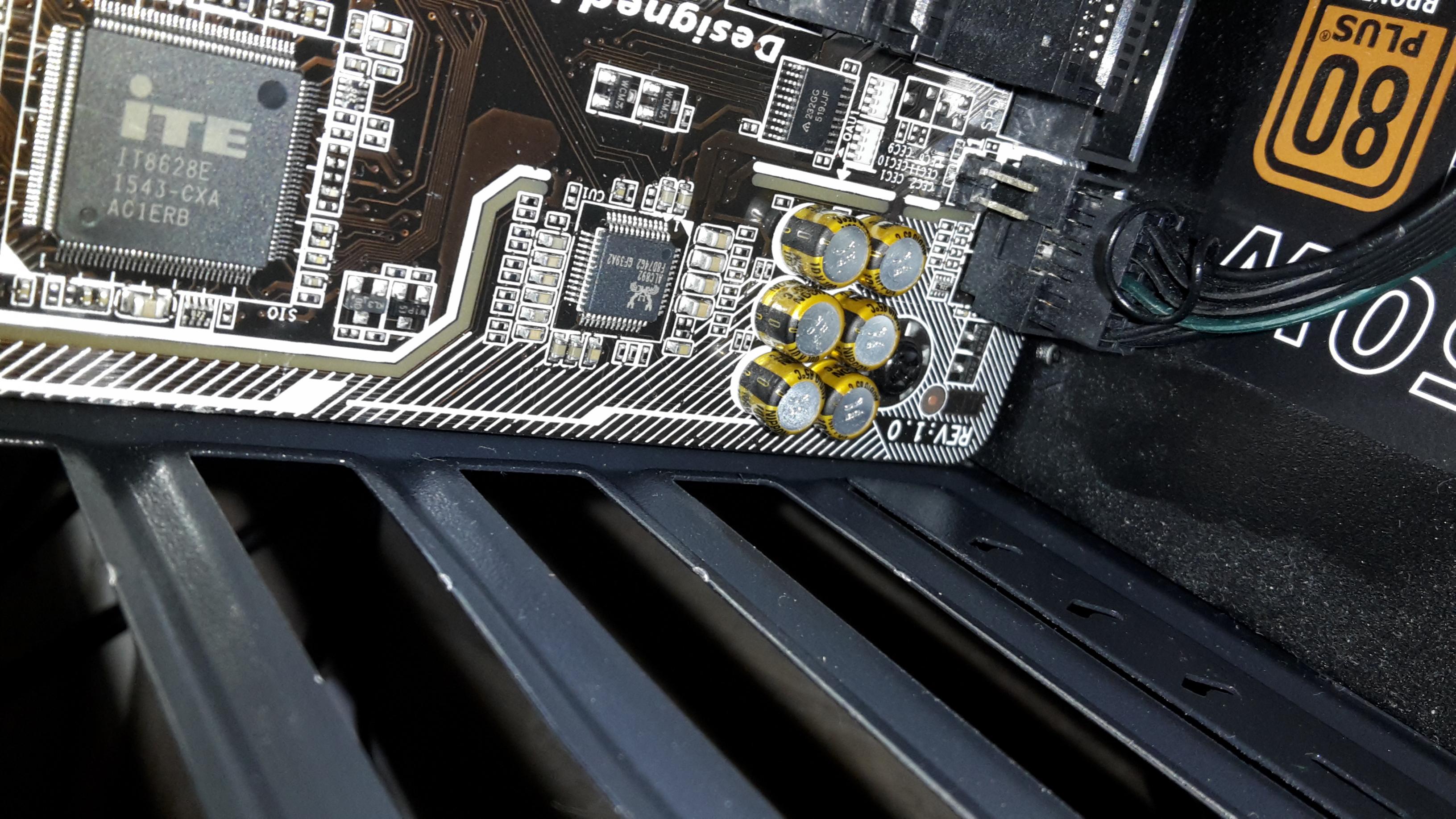

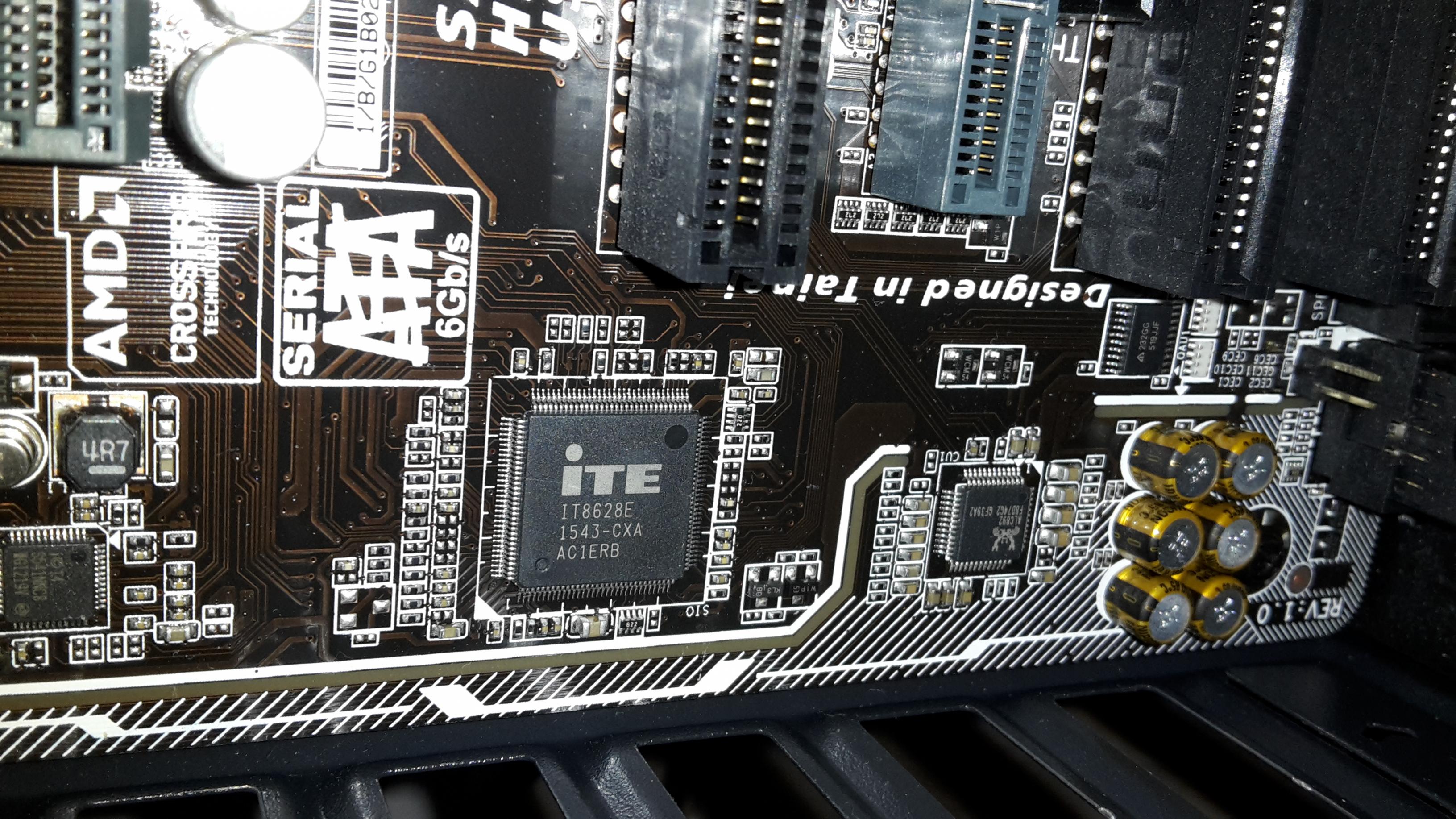

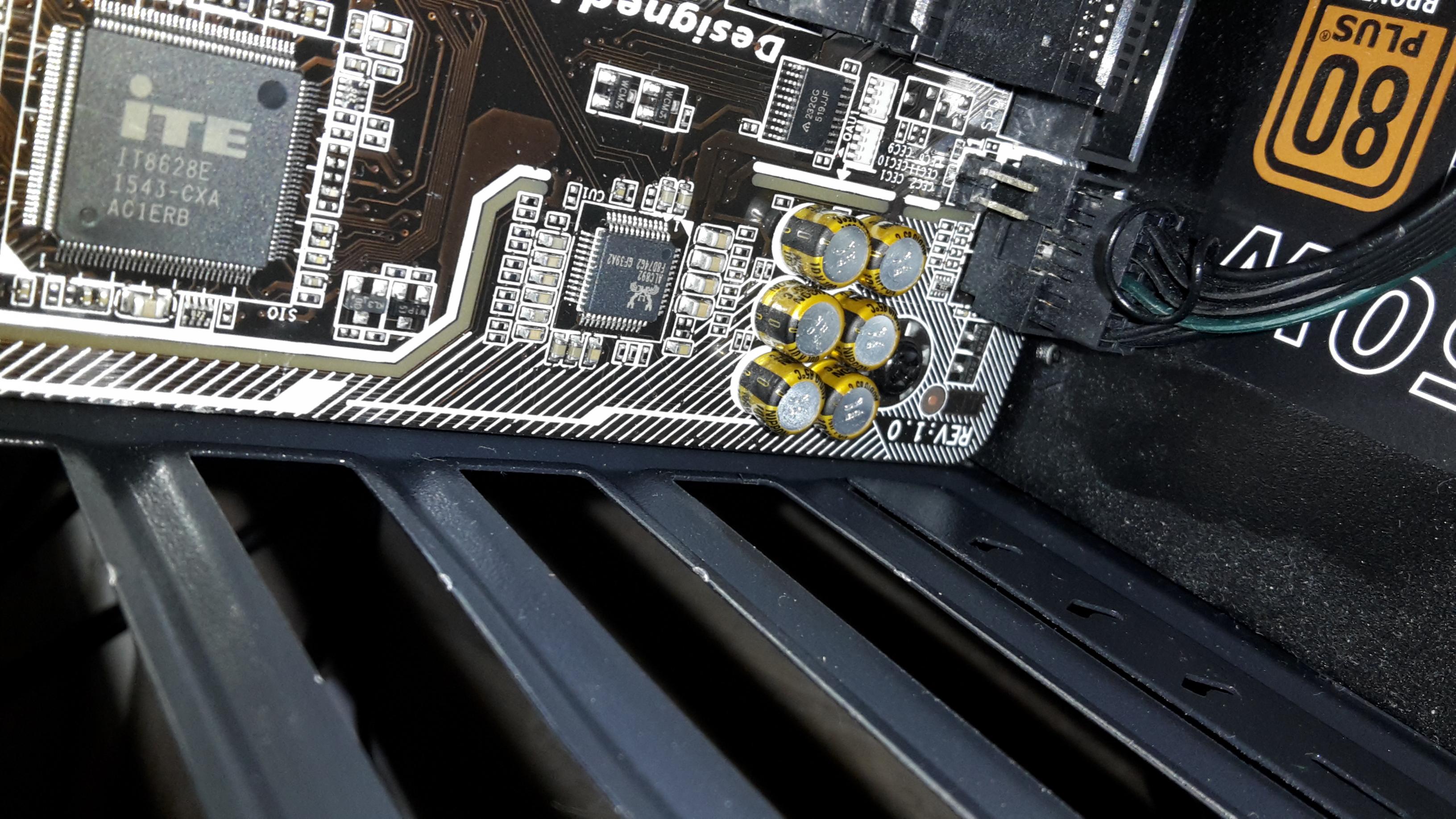

Dann habe ich es nochmal ohne graka versucht leider ging auch das nicht, obwohl ich den Rechner seit ca 2 Monaten ohne graka genutzt habe. Als ich dann genauer hingeguckt habe konnte ich Kratzer am Mainboard feststellen. Die sind wohl beim Einbau entstanden. Die Kratzer befinden sich auf am Rand der graka, ich habe dOrt weiße schräge streifen deshalb konnte ich diese (zwei) schnell erkennen. Außerdem ist ein Kratzer auf einem ''chip'' mit der Aufschrift ''ite''.

Zu den Kratzern: Fotos

Kannst du eventuell ein par Fotos machen und sie uns zukommen lassen? Damit könnte man sich ein besseres Bild von der Lage verschaffen.

Kannst du da ein Foto von machen?
Ist die Macke jetzt beim GPU Einbau passiert oder schon, als Du den Rechner erstmals zusammen gebaut hast? Das sieht nicht so gut aus. Wenn die Leitungen dort durch trennt sind, dann kann oder wird das die Ursache sein. Der Schaden könnte aber auch oberflächlich sein. Das kann man auf dem Bild nicht erkennen.
Die Macke auf dem D von "Designed" sieht auch nicht so dolle aus.
Wo kommen die ganzen Kratzer her? Doch was spitzes reingefallen?

Ich war mit dem Grafikkartenende zu nah am Mainboard, daher die Kratzer :( .
