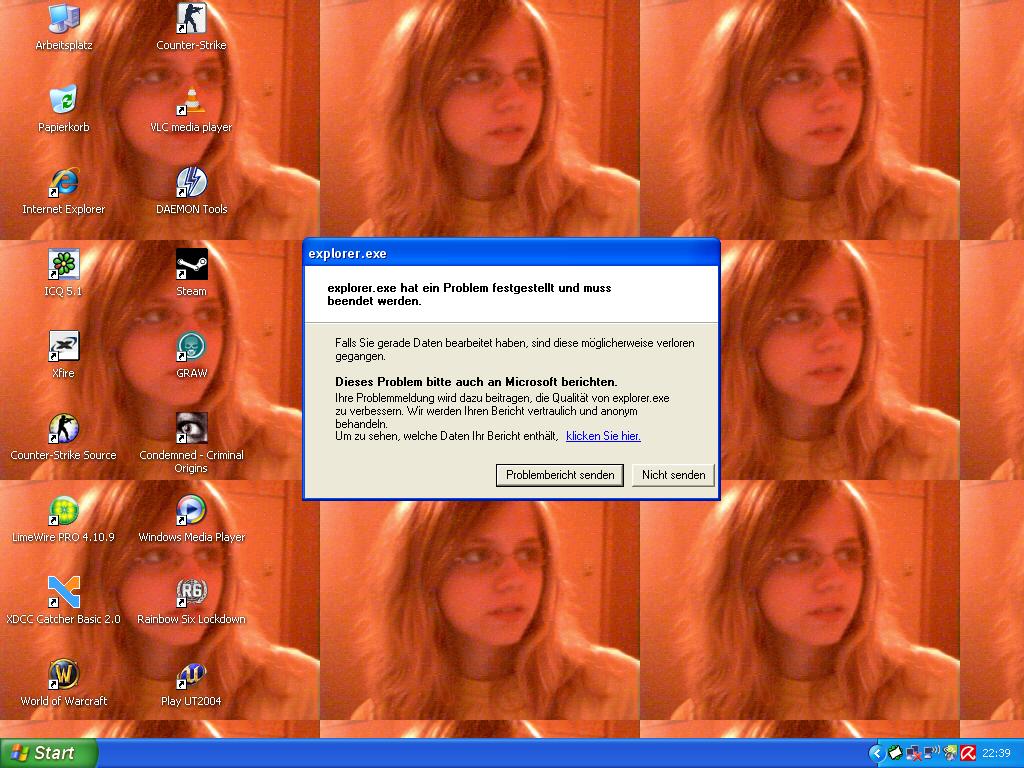

1. Andauernd öffnet sich ein Fenster in dem steht ,, Programm muss beendet werden, weil..." ( Siehe Anhang )

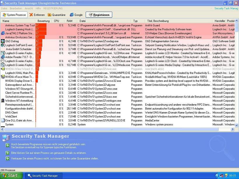

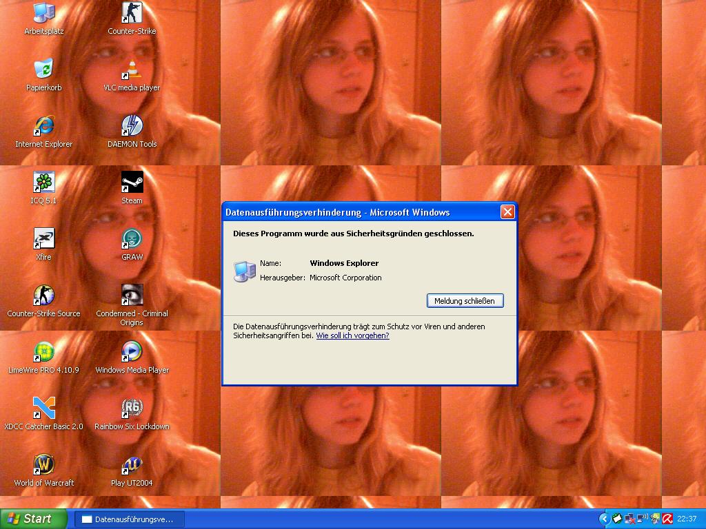

hi das hat mit datenausführungverhinderung was zu tun must du unter:Arbeitsplatz-eigenschaften- erweitert -einstellungen freigeben

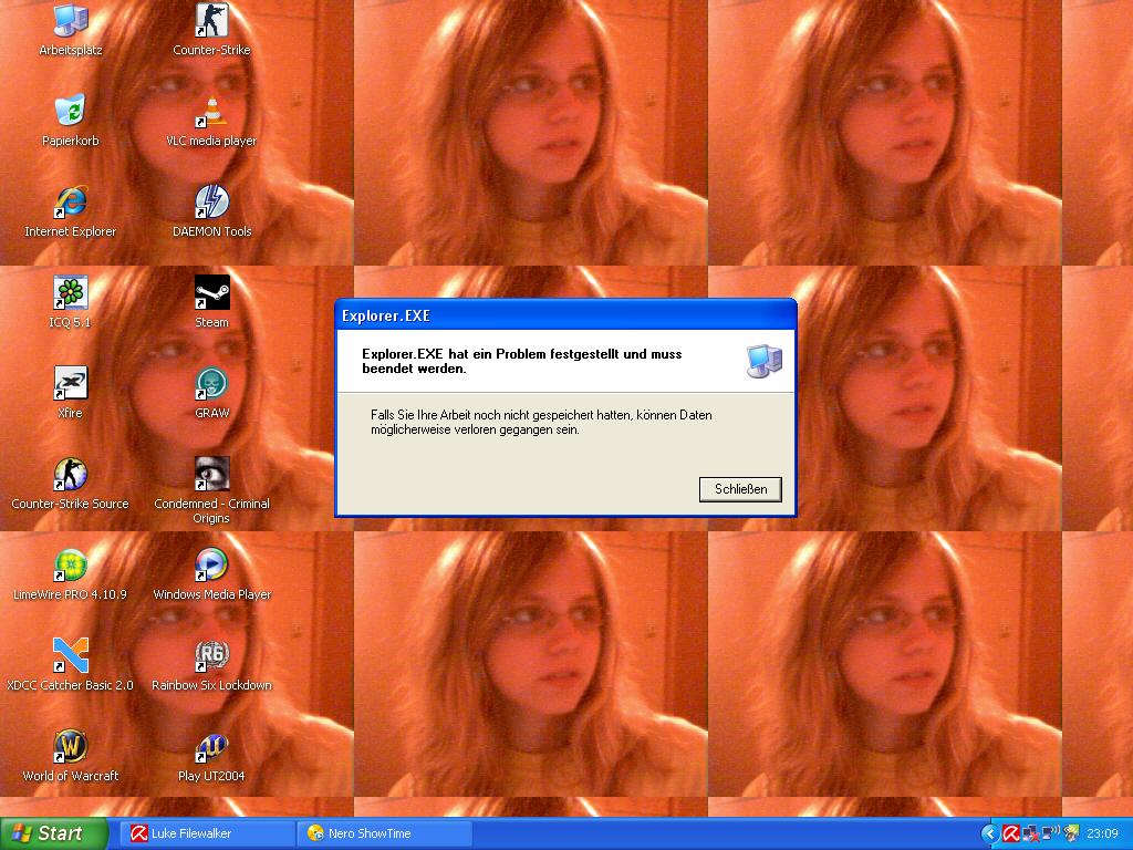

Datenausführungverhinderung: Wie kommt den das? Nachdem diese Meldung kommt, öffnet sich explorer.exe hat ein Problem und danach öffnet sich noch mal ein Fenster mit einer solchen Meldung und dann is Ende. Nitz geht mehr. Muss dann PC neustarten!
Wieso muss sich immer der explorer.exe beenden?

Die Ursache vom Explorer Fehler auszumachen ist sehr schwierig. Meistens kommt sowas von systemnahen Sachen, wie Treiber oder ähnliches, die sich in Betriebssystem API-Calls mit einklinken um sich darüber selbst zu starten.
Deinstallier einfach mal ein paar deiner Programme, die tief ins System eingreifen. Wie mein Vorredner schon sagte, z.B. das Defragprogramm.

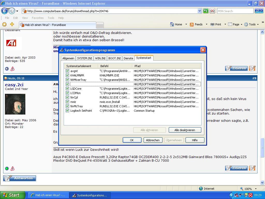

Es kann auch hilfsreich sein, wenn du mal den Output von "msconfig -6" hier postest.
Gruß
Hier is msconfig -6

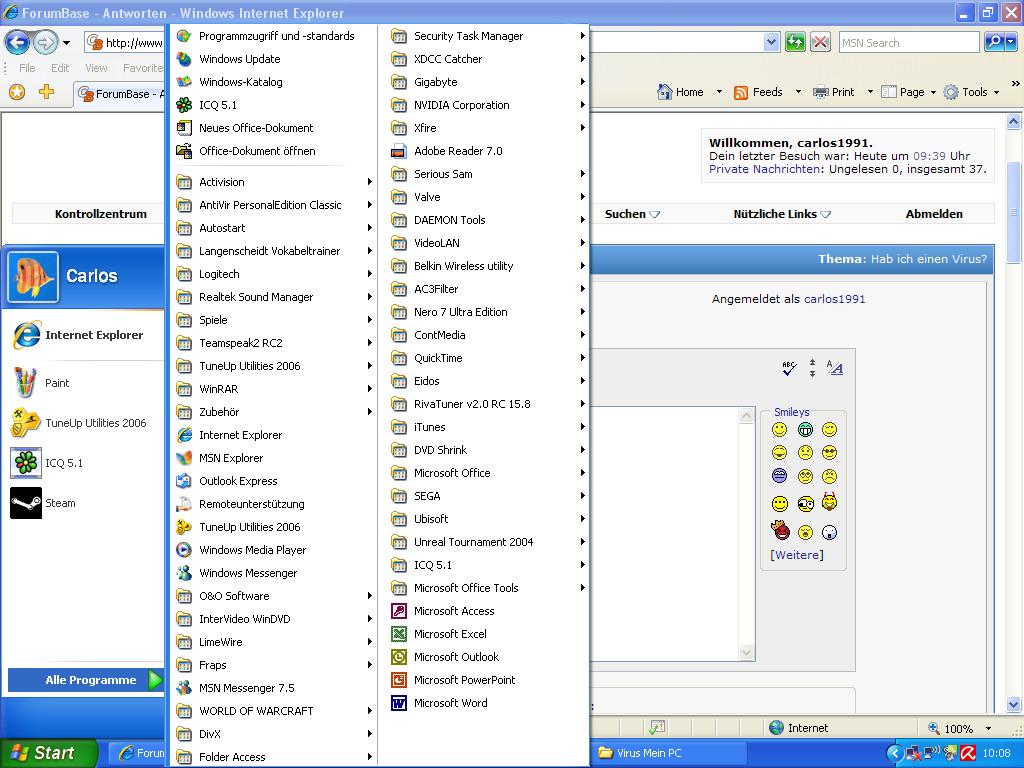

Im Anhang ist ein Screenshot von meinen Programmen.
Vllt könnt ihr ja sehen wer auch, außer O&O, der Übeltäter sein könnte.
Der erste Screenshot ist interessant....
2 Einträge würde ich rausnehmen.... den einen ohne Namen und den zweiten von oben "KHALMNPR".... Wenn du dir nicht sicher bist für was der gut ist, dann weg damit...
Ich kann mit KHALMNPR zwar nix anfangen, aber klingt nach Kernel HAL irgendwas und das ist ziemlich sensibel..
Probiers einfach mal... vielleicht isses ja auch ne Sackgasse, mehr fällt mir jedenfalls net ein
