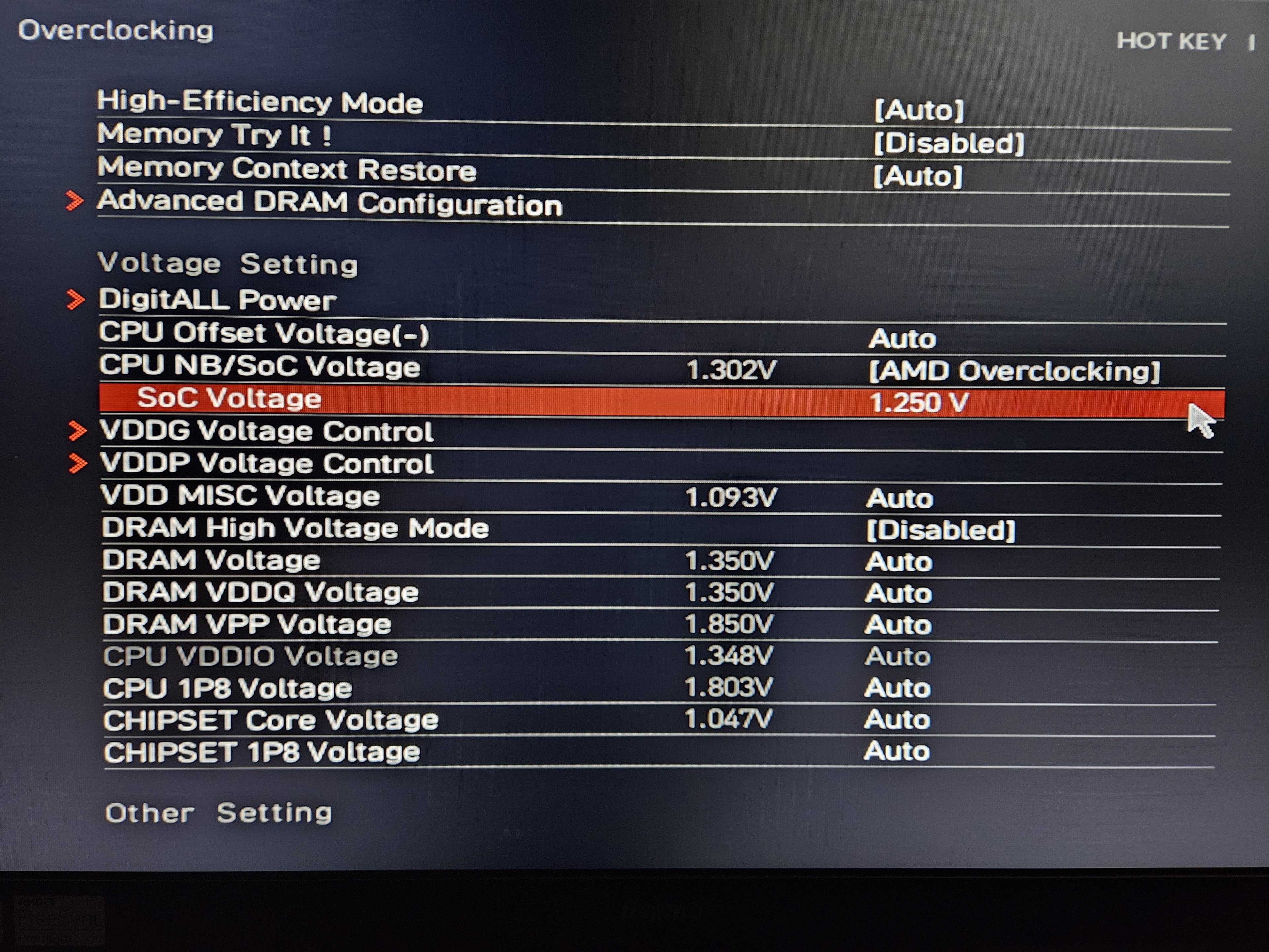

Hab ich richtig undervolted? Ryzen 7800X3D
Warum „wieder“? Der Curve Optimizer hat nichts mit der SoC Spannung zu tun. Das ist eine eigene Einstellung.
Du kannst den CO ruhig auf -30 lassen, musst nur auch mal nen Singel Core Test machen.
Auf wieviel soll ich den setzen?

Da dein RAM auf 6000 CL32 läuft, würde ich mal 1,15V versuchen.
Weiterhin die Leistung vorher/nachher im Auge behalten. Auch ist hier CB R23 kein guter Test mehr, weil der kaum auf RAM reagiert und nicht zum testen von Speicher ist. (der RAM läuft über einen Teil des SOCs)
