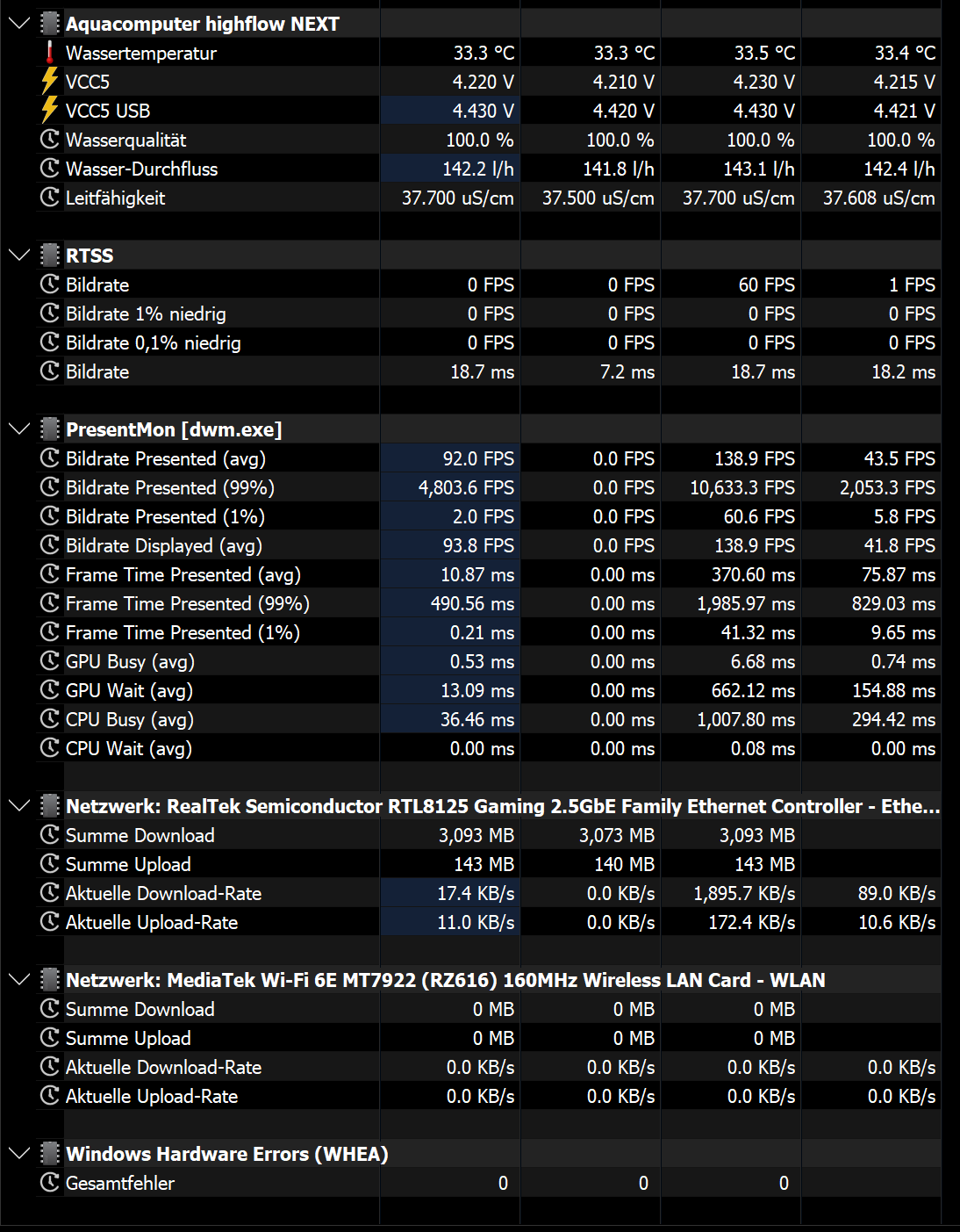

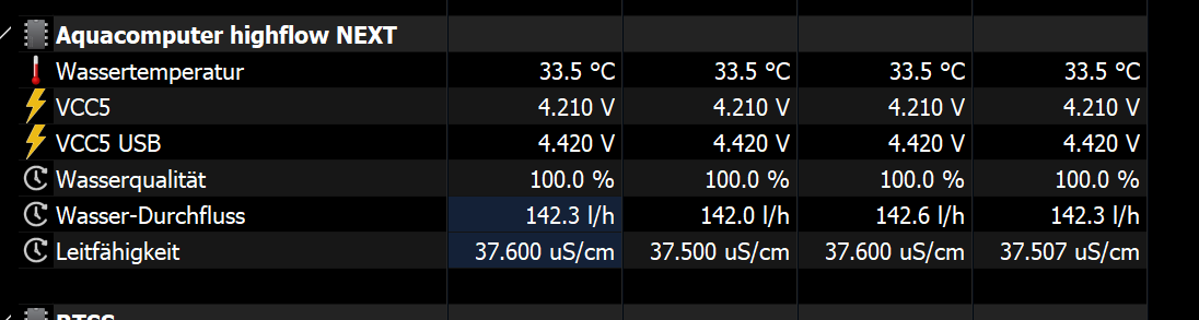

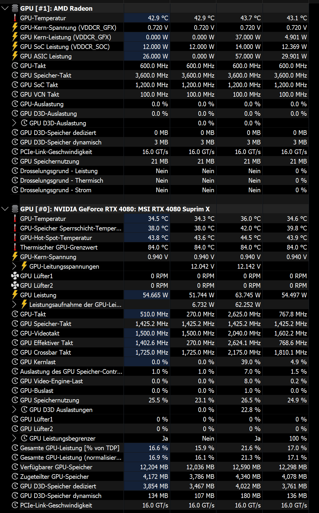

Du hast doch eh einen High Flow Next. Durchfluss, Wassertemperatur im Idle? Wie sieht's aus?
bei mir im Zimmer sind unterm Dach im sommer gerade 30 C° Mitte Juli wahren es sogar 35 C° des wegen Holl ich mir ne Klimaanlage auch für nächsten Sommer
Drewkev schrieb:
Ja, das ist allerdings richtig. Dafür müsste er schon im DG hausen.
Er wird zwei Systeme haben, ein liegendes Mini-ITX in der die vertikale Grafikkarte steckt. Das gibt das Gehäuse her und machen entsprechend auch einige.
@Kibaneki
HWInfo sagt gerade 33.5

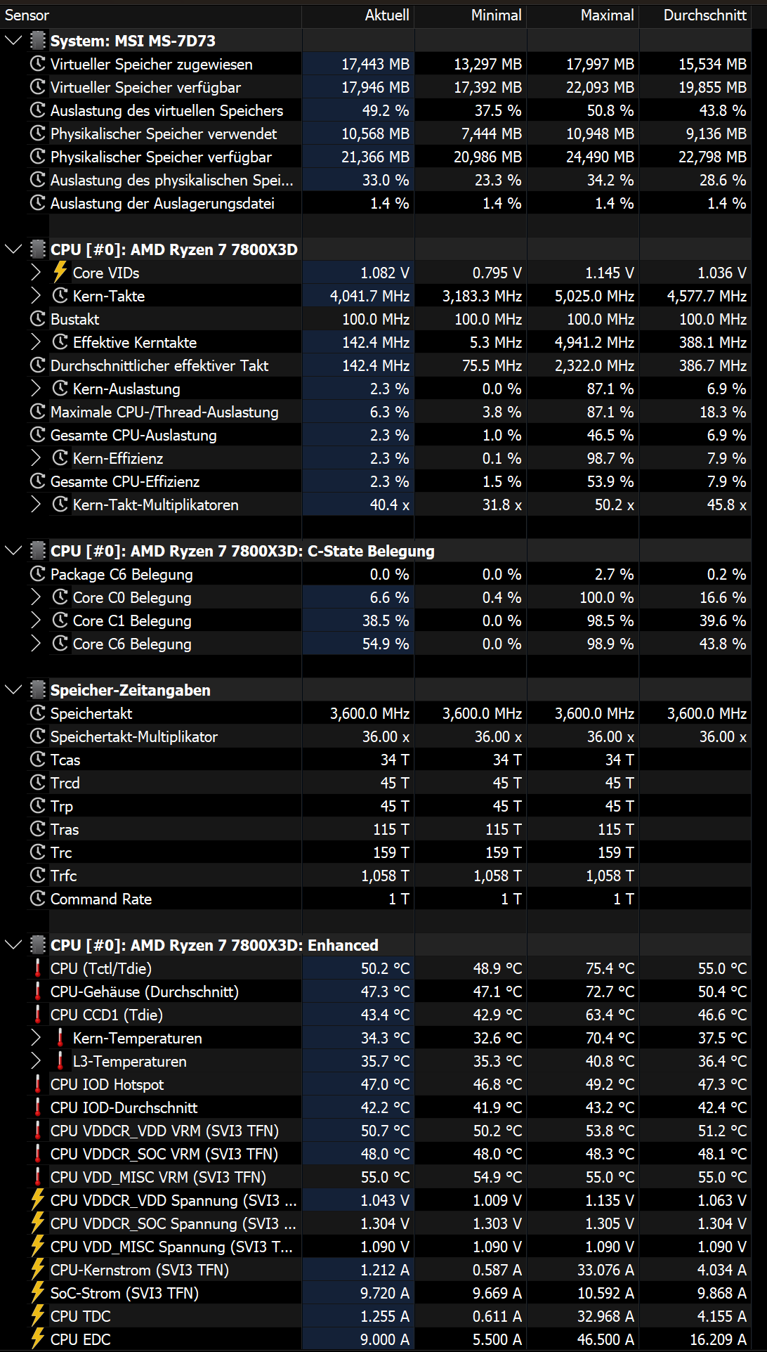

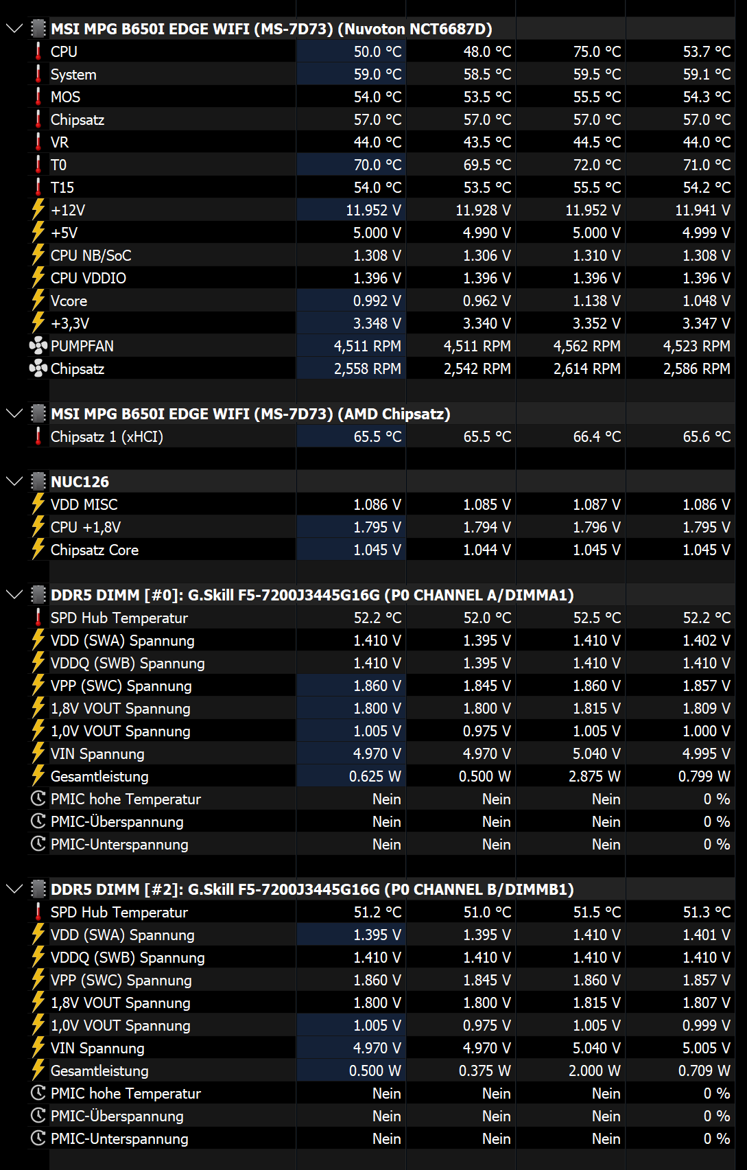

alles hier HWinfo so sieht bei mir aus

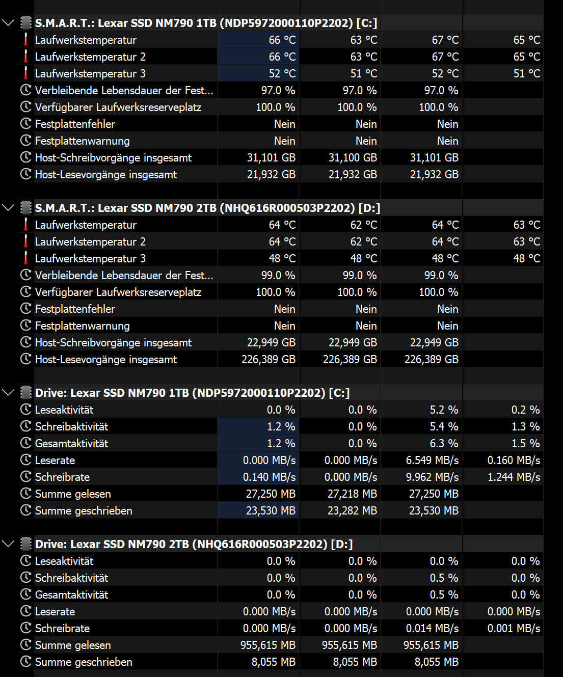

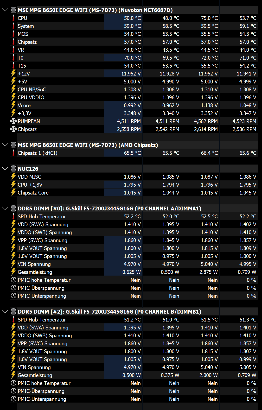

plan wahr am Anfang zwei Kreisläufe, wahr mir aber am ende mit Hardtubes dann doch etwas zu schwer und habe mich dann für einem entschieden mit immer ein filter vor jeden system und nach dem pumpen aus gang

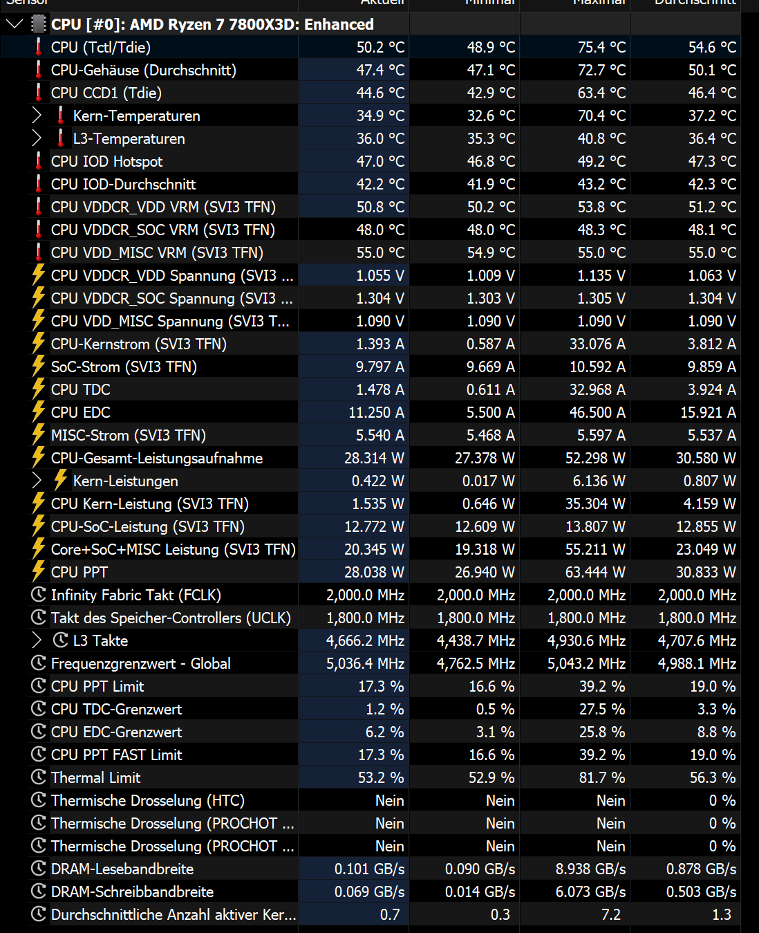

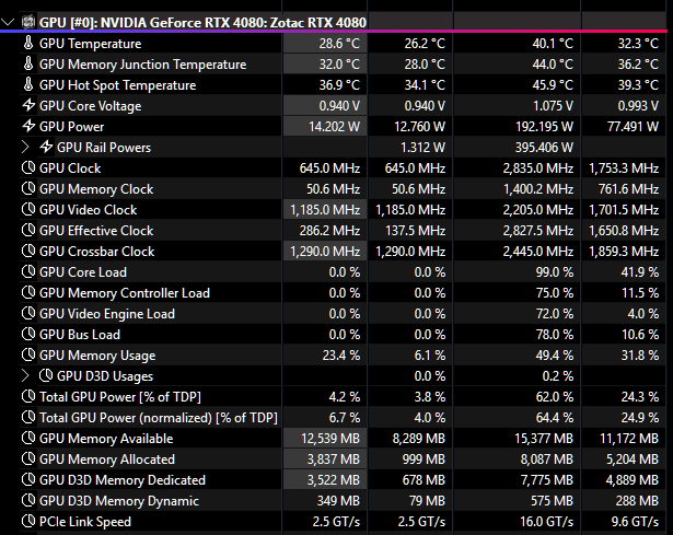

Ok, mit den Screenshots ergibt sich dann ein soweit stimmiges Bild.
Hohe Temperatur im Raum, eine CPU die anscheinend dauerhaft ~28W PPT nuckelt, die Graka gönnt sich auch > 50W im Idle... Da kommt das schon hin mit 33° im Wasser.
Sehe es wie @Drewkev, deine Temps unter Last sind bei der Wassertemp noch überraschend gut.
Persönlich würde ich erstmal schauen warum die Kiste im Idle so viel frisst. Das kann wie @Wolfgang.R-357: schon sagte an RGB- und Mainboard Software liegen, die sind fast schon notorisch schlecht und verschwenderisch programmiert.
Und wenn die Kiste im Idle auch nicht so viel frisst wie 15 Laptops, dann wirds auch im DG nicht so warm ;)
Mit PBO und dem Curve Optimizer kannst du dich ja trotzdem einlesen. Wie aber andere schon erwähnt haben, kann das UV auch in Sachen Temperatur und Stromverbrauch kaum helfen aber dafür Performance bringen. Hängt immer vom jeweiligen Szenario ab, insbesondere ob deine Komponente vorher im Power Limit hängt oder nicht. Trifft auch auf deine Graka zu, da dürfte im Gaming sogar noch mehr zu sparen sein.

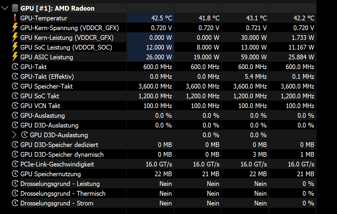

habe alles deaktiviert habe cpu zieht immer noch 25 watt und hat ne last von 1 bis 2 % gpu ist bei 33 von 50 wat nach dem meine Wallpaper Engine aus ist ^1^, was ist wenn ich die apu der cpu ausmachen ??

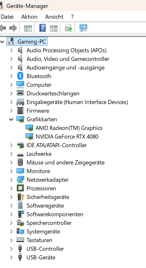

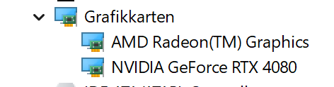

iGPU könnte was bringen im unter 10% bereich. das kannst jedoch selber testen, weil du hast den den customloop
@NerdmitHerz Aber die CPU läuft noch danach dem ich im Geräte Manager sie ausschalte ?
die iGPU ist die integrierte Grafikkarte vom 7800x3d. wenn sie nicht nutz per DP/HDMI per onboard kannst sie deaktivieren
7800x3d geht davon nicht aus

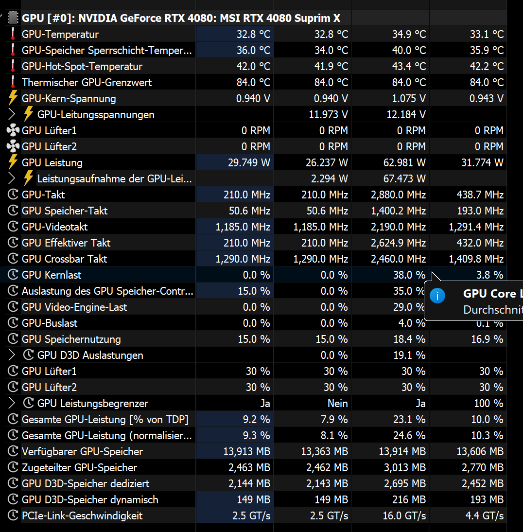

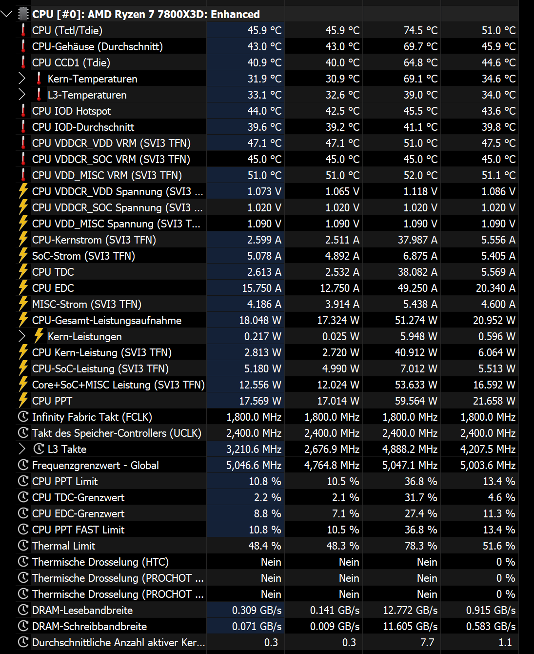

die IDLE temp für die 4080 ist bissel hoch, wenn ich meine 4080 dagegen setze
hab im idle jedoch nur 28,5°C WaterTemp und load max 32°C wenn ich mit dem 9950x rendere (250w)
Deine CPU-Leistungsaufnahme sieht jetzt gut aus. Überprüfe allerdings nochmal deine RAM-Einstellungen, du scheinst noch kein Expo / XMP Profil geladen zu haben?
Aber Achtung, das kann wieder zu einem höheren Stromverbrauch der CPU also auch Instabilitäten führen, wenn der RAM zu hoch taktet.
GPU sieht auch besser aus. Allerdings ist ~30W auch immer noch nicht gerade wenig. Habe aber selbst keine Erfahrung mit RTX 4000, vielleicht geht je nach Monitor / Frequenz und Auflösung auch nicht weniger.
