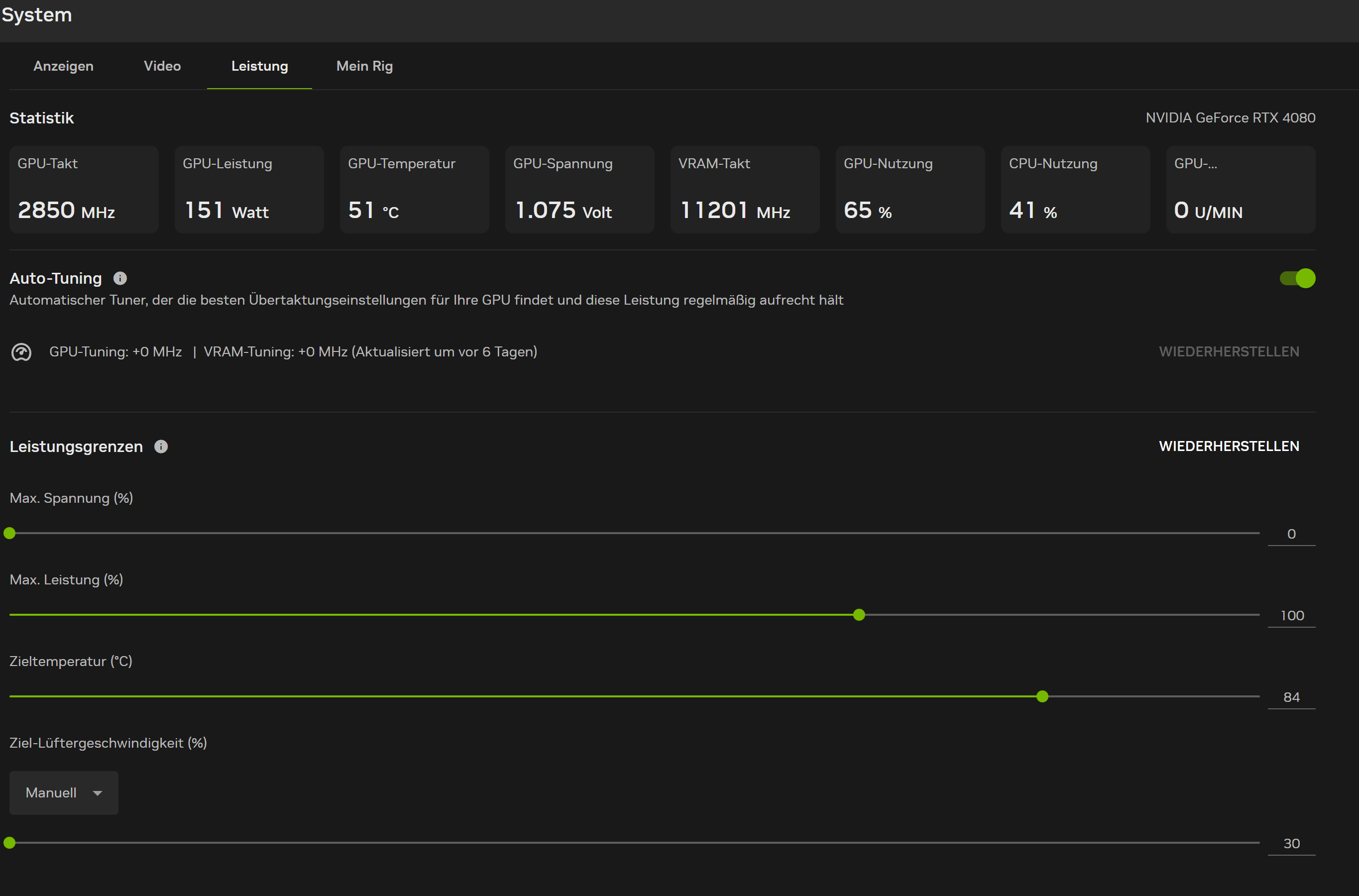

@Drewkev habe mal geschaut in der neuen Nvidia APP is meine GPU Übertaktet, ich glaub das macht etwas aus oder 😉
hast du ??

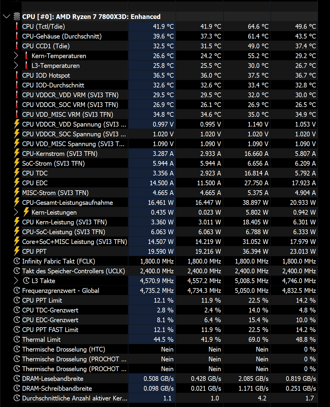

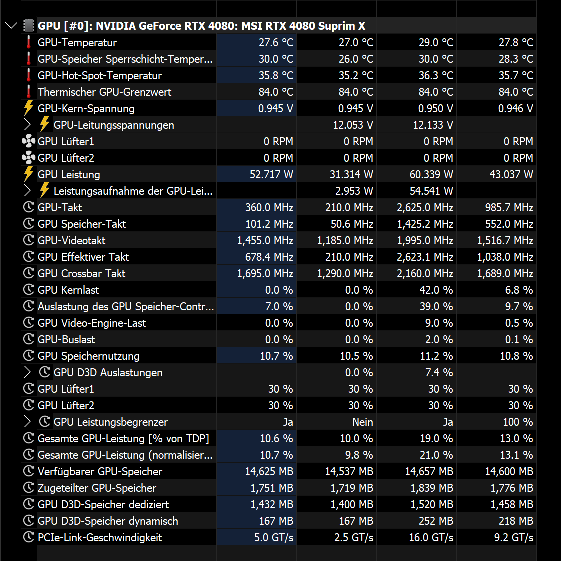

kurzes Update habe ein tipp von eine freund erhalten was bei Energieleistungen bei Windows und habe da durch jetzt viel kühlere Temps = Sehe bilder^^
Das ist im Desktop ^^

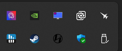

Nr ist meine Leiste was alles bei Auto Start am Start ist xD

und welche Einstellungen hast du nun verändert?Kibaneki schrieb:was bei Energieleistungen bei Windows und habe da durch jetzt viel kühlere Temps = Sehe bilder^^
@Azghul0815 es wahr die ganze zeit seid Installation auf max power, nen freund der in der IT arbeitet und ryzen nörd ist, meunte nur mach mal auf Balance, dann gehen die von alleine runter, jetzt is das System nicht nur kühler sondern läuft auch noch richtig sauber besser wie zuvor ^^
