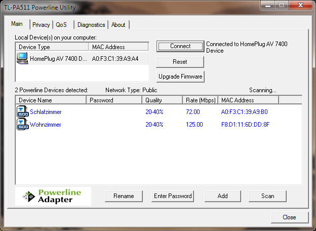

Dann schreibe noch ob Du am Dlan Adapter die Taste gedrückt hast damit sich beide Geräte verbinden können und ob auf einem Rechner der damit verbunden ist die Powerline Software installiert ist, wenn ja mach ein Bild der Verbindungsdaten, siehe Beispiel von mir (andere Adapter).
