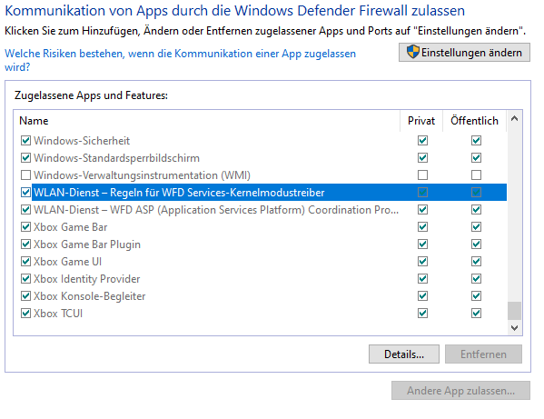

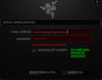

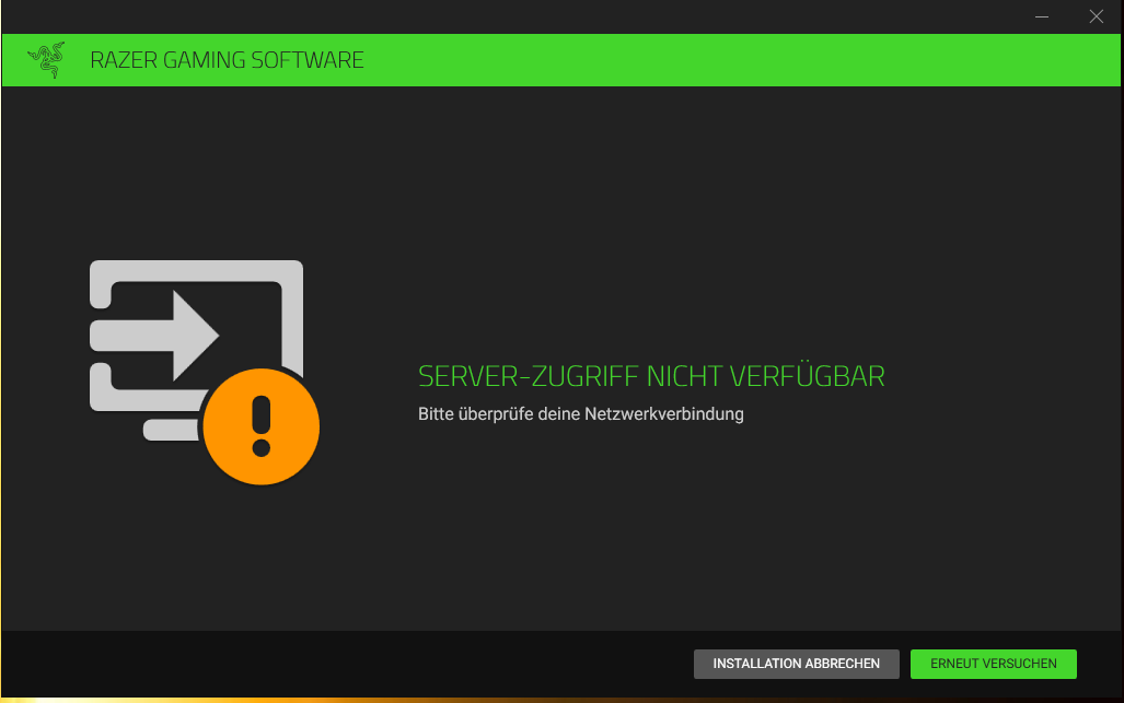

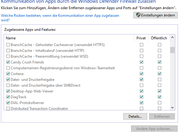

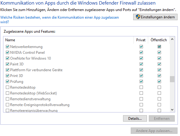

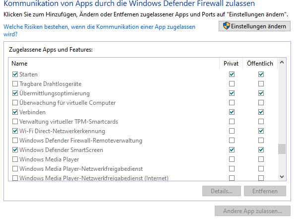

hallo,
ich hatte hier schon einen thread eröffnet, weil ich dachte, es liegt an win10.
in der hoffnung, dass mir die admins hier jetzt nicht den gang rein machen, würde ich mich gerne an die netzwerk spezialisten hier wenden.
ich habe win10 pro jetzt zum zweiten mal neu aufgesetzt. zur zeit habe ich nur den nvidea treiber und fire fox installiert.
mein problem besteht jedoch noch immer. (das gleiche, wie bei der ersten neuinstalation).
beim laden von fire fox bekam ich eine meldung, dass zur zeit keine verbindung mit smart screnn möglich ist.
ich weiss nicht, ob dies ebenfalls zum problem gehört. ich habe smart screen deaktiviert.

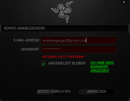

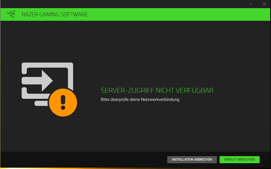

meine razer synapse software, die mir doch bitte meine tastatur wieder statisch einfarbig machen sollen, lässt sich nicht installieren.
ebenso hatte der riva turner das gleiche problem, nämlich keine verbindung zum netzwerk.
mein internet funktioniert ja aber. deshalb gehe ich jetzt erst mal davon aus, dass ich hoffentlich nur etwas einstellen muss.
vor der neuinstalalation hat das funktioniert.
ich habe zwei versionen von der razer synapse versucht.
für eure hilfe schonmal ein dankeschön im voraus.

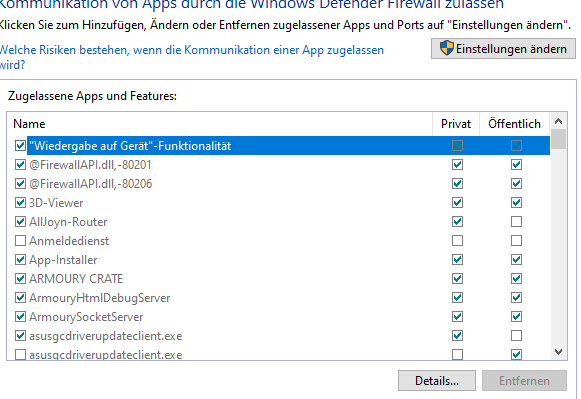

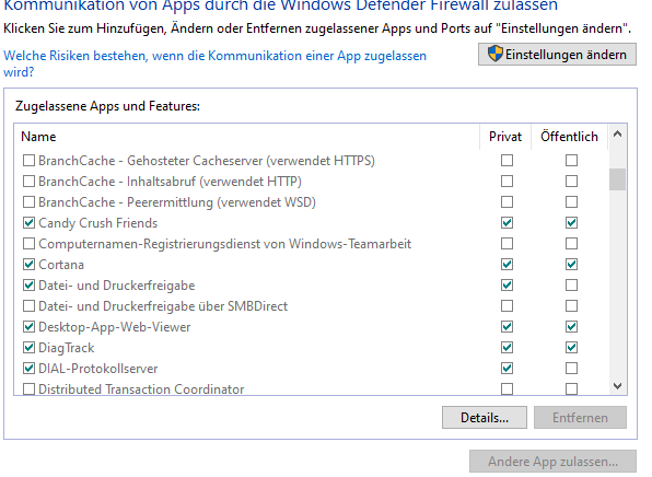

Also wenn bei dir irgendwas rumspinnt, dann würde ich erst mal versuchen, keine zwei Threads aufzumachen, weil das schlechter Stil ist (weil die erste Antwort ja bereits im anderen Thread kam...).
Dann rausfinden, wo das Problem sitzt: Dazu gehört auch die Frage: Ist es die Software oder die Hardware.
Eine Neuinstallation erweckt schon mal den Eindruck, dass es eher kein Software Problem ist, außer du machst etwas grundlegend falsch.

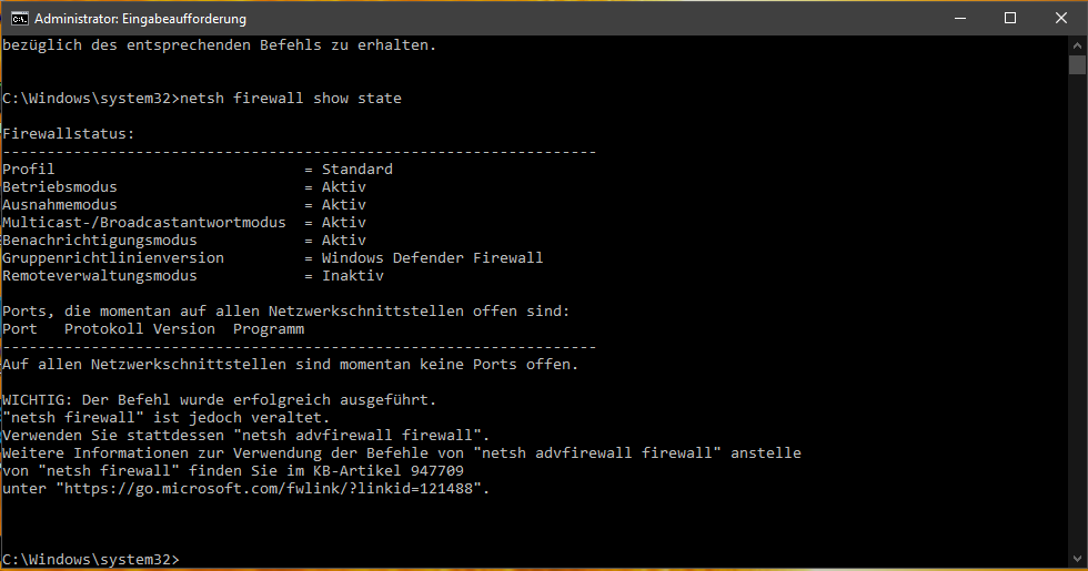

Wie bist du denn verbunden (LAN oder WLAN)? Was für einen Router hast du? Hast du im Router vielleicht irgendwelche Einstellungen aktiv, die eine Verbindung blockieren könnten? Weil so würde ich z.B. erwarten, dass sich ein Gast-WLAN verhält... Surfen und Downloads okay, aber das meiste blockiert...
@mennyy: "Kann sein das deine Firewall das blockiert" -> das wurde im anderen Thread eigentlich thematisiert.
Und der Link dürfte wenig mit dem Problem zu tun haben.
Reaktionen: BFF
@tollertyp : ich habe deshalb hier extra erwähnt, dass ich schon einen thread aufgemacht habe.
ich gehe halt mitlerweile davon aus, dass es irgendwie an der netzwerkeinstellung liegt.
ich bin per lan an einer fritzbox 6591 cable verbunden. an dieser habe ich nichts verstellt und bin normal, nicht im gastzugang angemeldet.
firewall hatte ich auch schon deaktiviert.
es lassen sich ja verschiedene sachen installieren. der nvidea treiber, battle.net, fire fox, origin, advanced unistaller.
bei allen apps, die sich nicht installieren lassen, kommt die gleiche fehlermeldung. keine verbindung mit dem netzwerk.

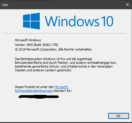

Welche Version W10 hast Du da installiert? @Andybmf
Sprich fuehr mal winver aus und zeige das Ergebnis hier bei CB.

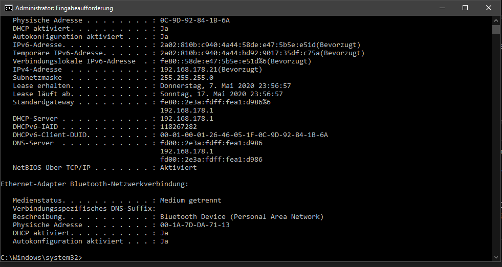

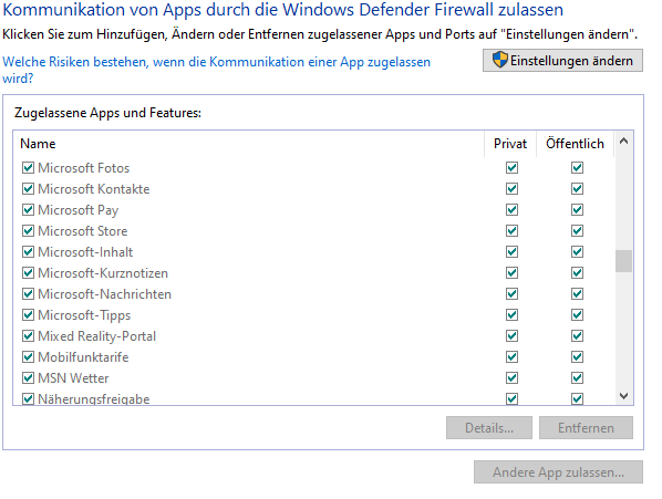

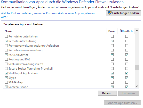

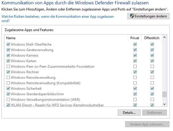

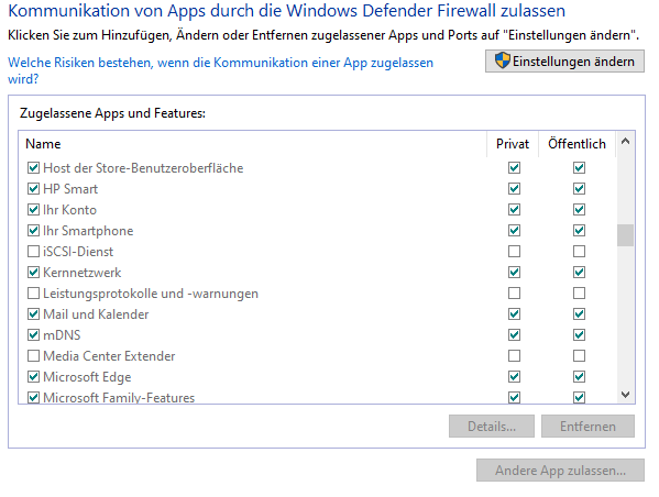

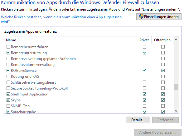

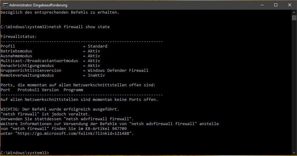

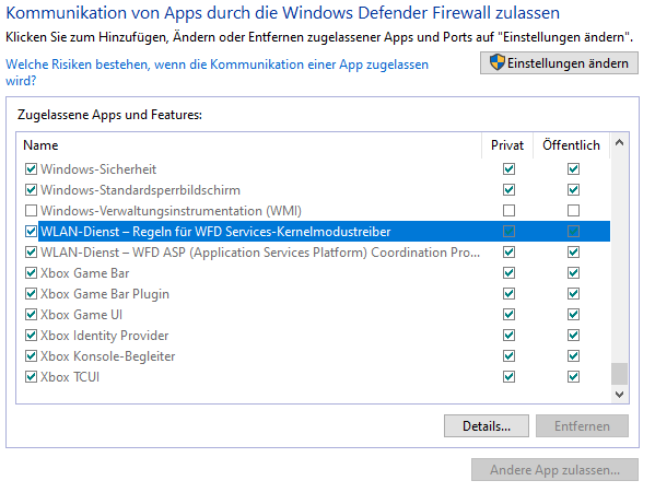

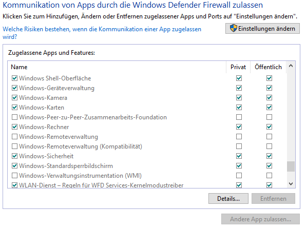

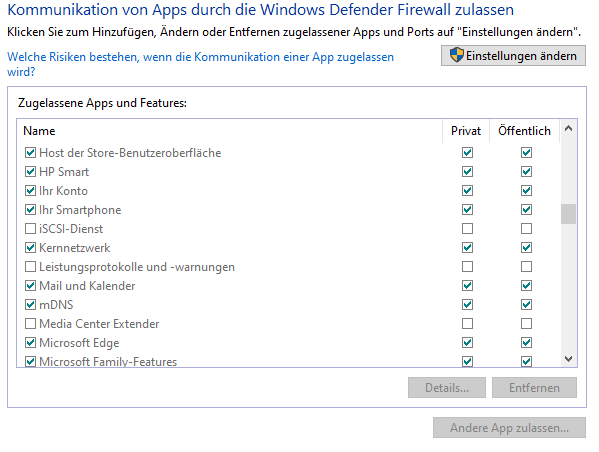

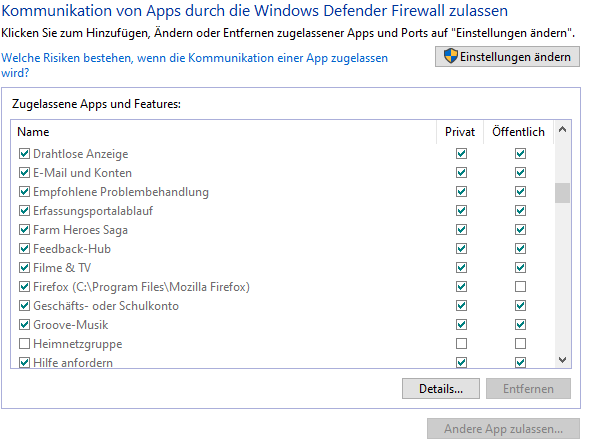

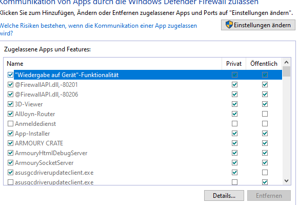

hier jetzt mal viele bilder. ich hoffe, dass ich alles habe.

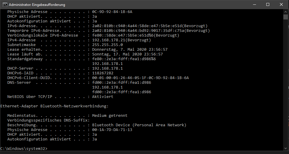

Aendere mal das Bild vom Winver. Muss hier keiner die Mailadresse des Accounts sehen. @Andybmf

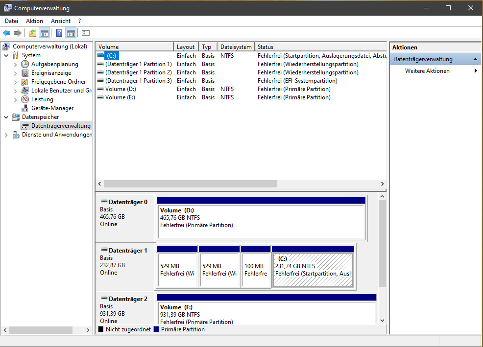

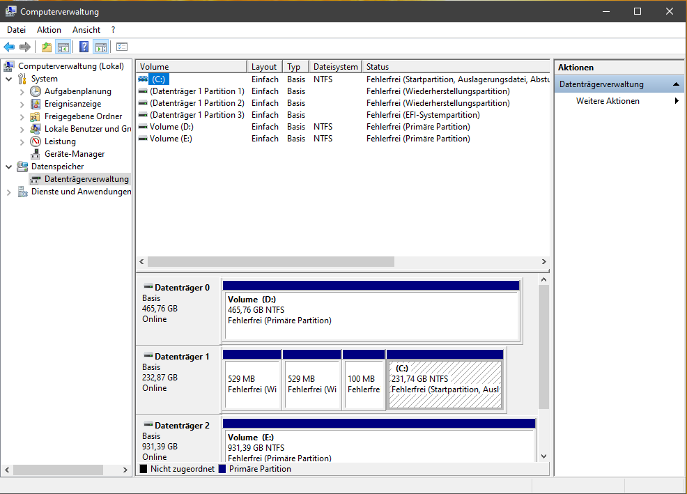

nach der datenträgerverwaltung wurde auch gefragt.
danke
100 MB uefi Partition ist da, aber irgendwie hast du beim 2. mal nicht die 1. Wiederherstellungspartition gelöscht.
2. solche 529 MB Partitionen am Anfang habe ich nocht nicht gesehen.
Die SSD mit Windows könnte man ja auch am 1. Port anklemmen als Datenträger 0
Andere Platten bei der Installation erstmal abklemmen.
Fast aktuell ist Windows ja auch und wenn es keine ? Zeichen im Gerätemananager gibt und noch Treiber fehlen sollte dein Windows ohne Tools und merkwürdige Programme doch einwandfrei funktionieren.

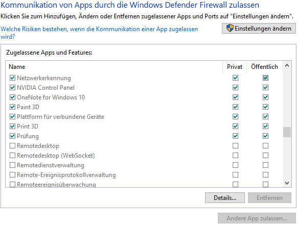

Ansonsten weiß ich nicht was du da mit den ganzen Bildern willst und zugelassenen Apps usw.
Das braucht man doch normal nicht machen bei Windows 10.
datenträger 0 ist eine sata ssd.
1 + 2 sind m2 ssd´s. und damit beginnen die schwierigkeitem schon. ich habe hardtubes verbaut.
im gerätemanager ist alles ok.
die bilder habe ich hier reingestellt, weil danach gefragt wurde.
ich hätte den riva turner halt gerne wieder, weil ich mir beim zocken gerne ein paar dinge anzeigen lassen möchte.
noch mehr nervt mich das mit dieser blöden synapse software. meine tastatur ändert jetzt ständig die farbe.
Achso, dann ist das normal..
Sata SSDs kommen immer alle zuerst.
Im Setup immer alle Partitionen löschen, nicht formatieren einfach weiter klicken.
https://www.computerbild.de/fotos/cb-Tipps-Software-Windows-10-installieren-Schritte-10965010.html#7
Dann kann man eigentlich nur eine Widerherstellungspartition am Anfang haben.
ich geh mal davon aus, dass man diese nicht naträglich löschen sollte, weil man jetzt nicht weiss, welche die richtige ist?

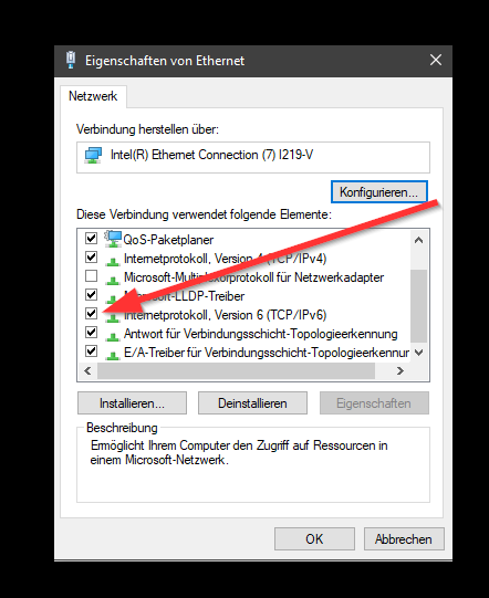

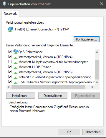

Schalte doch mal, auf blauen Dunst, IPv6 ab in den Einstellungen zur Netzwerkkarte. @Andybmf
Und greif Dir den TCP-Optimizer und setz damit das Windows Netzwerk auf Default.
Dieses Rumspielen an der Windows-FW ist eigentlich nicht noetig. Normal ist, dass sich Programme bei der Installation da eintragen wenn sie es noetig haben. Das Riva Tuner veraltet ist wurde schon bemerkt. Und das das Teil wegen des Alters u.U. mit einem W10 nicht klar kommt sollte verstaendlich sein.
Mich stoert aber eher, dass der FF bei Dir auch meckert.
Terrier schrieb:
Ein Tool was da auch noch rummacht bringt doch nur Chaos.
ich verstehe, was du meinst. jetzt zu sagen, aber bis gesten hat das doch noch funktioniert, wird deine meinung über solche software nicht ändern.
und wie gesagt, den riva turner hätte ich gerne, ist aber nicht lebenswichtig. diese scheiss synapse software ist da viel wichtiger.
meinst du damit, dass ich ipv6 im router deaktivieren soll?
falls nicht, erkläre es mir bitte genauer.
Nope. Am PC. In den Einstellungen des Netzwerkadapters.
Und danach neu starten.

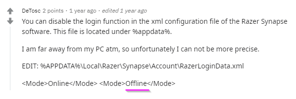

Der Razer-Krams. Sollte der nicht mal ohne Account lauffaehig gemacht werden?
Hatte doch mal da was gelesen zu.
Da ist aber noch der Haken drin bei IPv6.
Wegen dem Razer-Krams.
Mach mal das hier. Das Online durch Offline ersetzen.
Oeffne die Datei einfach mit NotePad. Keinen Doppelklick bitte.
Und kannst Du nicht gleich sagen, dass Da eine i219-V verbaut ist und Du einen Haufen Netzwerkprofile hast?
