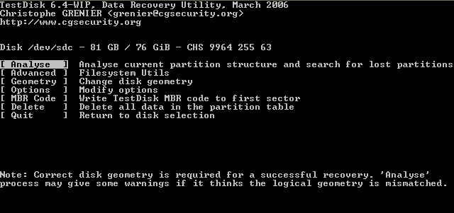

Habe HD Partitioniert, wie komme ich jetzt wieder an die Daten mit Testdisk?
Bomely
Cadet 1st Year
Sep. 2005
13
ich bin echt am verzweifeln, wollte mein Windows neumachen und habe statt meine C: Festplatte meine externe K: Festplatte partitioniert, NICHT Formatiert. Jetzt kann ich nicht mehr auf meine Daten zugreifen die ich aber umbedingt brauche. Ich habe hier schon einige Threads dazu gelesen und habe es mit Testdisk probiert, aber ich bekomms nicht hin. Mein System ist Windows XP Prof NTFS. Ich blick ausserdem durch das Programm nicht ganz durch obwohl ich den Anleitungs Thread gelesen habe. Ich werde später noch Screenshots einfügen.
Bitte bitte helft mir!
Kann mir denn niemand helfen, da sind sehr wichtige Daten drauf!
Deine Partition wird zu groß angezeigt.
Daher passt die nicht mehr auf die Festplatte.
Ich weiß nicht ob es nur ein Fehler im MBR oder mit dem Bootsektor ist.
Bestätige mal bei deinem letzten Screen bei Proceed und setze mir auch einen Screenshot.
Bestätige dann wieder mit Enter und gehe mit dem Pfeil auf Search! und lasse es laufen.
Setze mir dann auch einen Screenshot.
Viele Grüße
Fiona

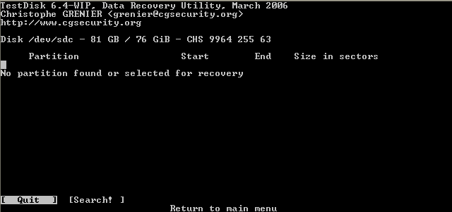

Bestätige mal an deinem letzten Screen mit Enter.
Dann solltest du weiter unten die Menüs [Quit] und [Search!] sehen.
Gehe dort auf Search! und bestätige einfach mit Enter.
Lasse es laufen (dauert eine Weile).
Setze mir dann den Screenshot.

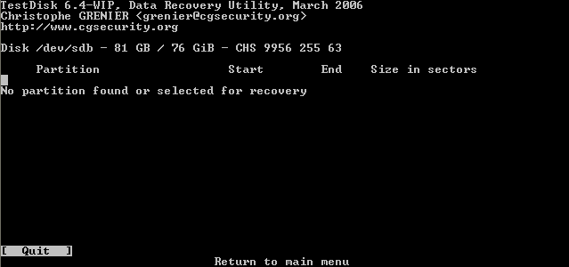

Dein viertes Bild zeigt nur eine Partition in der Partitionstabelle die 13 Cylinder kleiner ist.
Wenn die zweimal erscheint ist es nur ein Hinweis das ein defekter oder kein Bootsektor vorhanden ist.
Auswählen kannst du da nichts.
Ist nur für Diagnose.
Setze mir bitte wie oben beschrieben den Screen nach der tieferen Suche.

Hattest du es diesmal fertig laufen lassen?
Wenn es nur eine Partition ist, liegt der backup sector am Ende der Festplatte.
Wenn die nicht gefunden wurde kannst du versuchen die manuell einzugeben.
Dazu kann ich eine Anleitung setzen.
Dazu möchte ich wissen ob die vorige Partition bis an das Ende der Festplatte ging und ob es eine primäre Partition war oder ein logisches Laufwerk.
Teile es mal mit.
Ich setze dann die Anleitung.
Ansonsten würde nur Datenrettungssoftware helfen.

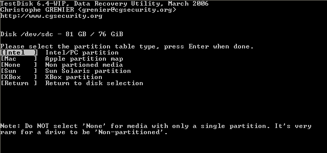

Dann fangen wir mal mit einer primären Partition an.
Die Partition wird über den gesamten Festplattenbereich erstellt.
Das Dateisystem vermute ich mal war NTFS.
Wenn es Fat32 war teile es mit.
Gebe mal die Partition manuell ein und mache eine Diagnose des Bootsektors!
Achte bitte auf die Hinweise und nehme die ernst.
Starte Testdisk und wähle wenn nötig deine Festplatte aus.
Bestätige dann bei Proceed und Partition Table Typ Intel jeweils mit Enter.
Bestätige bei Analyse mit Enter.
Bestätige bei Proceed auch mit Enter.

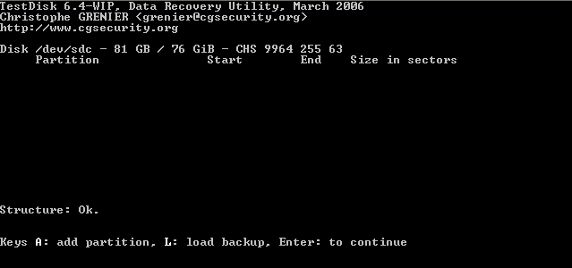

Drücke die Taste a für die manuelle Eingabe der Partition.
Gebe an dem Menü der Reihe nach folgendes ein;
[ Cylinders ] [ Heads ] [ Sectors ] [ Cylinders ] [ Heads ] [ Sectors ] [ Type ] [ Done ]
........0................1..............1..............9963.........254............63............07......[Enter]
Der Wert bei Type 07 ist für NTFS.
Bestätige dann mit Enter.
Hier muß deine eingegebene Partition angezeigt werden und keine andere.
Gehe auf Write bestätige mit Enter, y und Ok.
Jetzt wird die Partition in die Partitionstabelle eintragen.
Bestätige in Testdisk mit Quit.

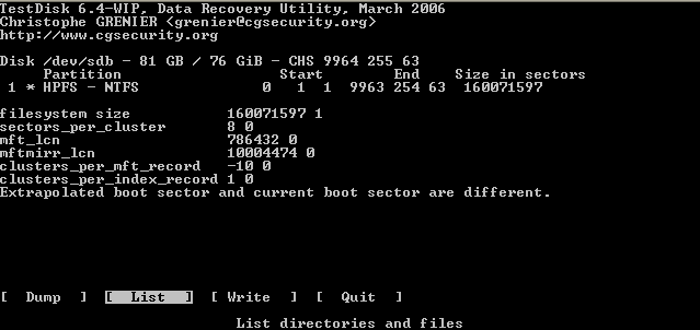

Geht dann folgendermaßen mit dem Versuch einen neuen Bootsektor zu schreiben weiter;
Gehe mit dem Pfeil auf das Menü Advanced und bestätige mit Enter.
Deine eingegebene Partition muß ausgewählt sein.
Bestätige dann bei [Boot].
Gehe auf [Rebuild BS].
Das sollte nur oder höchstens einige Minuten laufen.
Wenn es länger braucht (Stunden etc.) ist es ein Hinweis auf ein beschädigtes Dateisystem.
Breche dann ab.
Dann hilft nur Datenrettungssoftware.
Es ist gefährlich einen defekten Bootsektor zu schreiben.
Wenn es normal durchläuft siehst du hinterher das Menü [ List ].
Bestätige dort bitte mit Enter.
Schaue ob dort deine Dateien angezeigt werden.
Ist ein sehr wichtiger Hinweis, daß der Extrapolated Bootsektor (so heißt der neu geschriebene) das Dateisystem richtig erkannt hat und somit auch die Dateien anzeigt.
Beende das Menü List dann einfach mit q drücken.
Dann siehst du bei Rebuild BS auch das Menü Write.
Gehe da nur drauf wenn du deine Dateien gesehen hast.
Wenn du bei List ein Error gesehen hast anstatt Dateien bestätige bitte auch nicht bei Write.
Ansonsten kannst du bei Write mit Enter und y bestätigen.
Starte im Fall neu und überprüfe das Ergebnis.
Achte auf jeden Fall auf chkdsk.
Führe daher erstmal kein chkdsk aus.
Die Partition ist beim nächsten Systemstart vorhanden.
Bei einem Fehler im Dateisystem kann daher Autochk (chkdsk) kommen.
Beende chkdsk damit es erstmal keine Änderungen an deine Daten vornimmt.
Geht normalerweise innerhalb von 10 Sekunden durch Tastendruck.
Dann hast du immer noch die Möglichkeit die mit Datenrettungssoftware ohne Änderung durch chkdsk wiederherzustellen.
Viele Grüße
Fiona
Hi,
wenn ich auf Rebuild BS gehe kommt da der untere Screenshot, ich will ja nichts falsch machen. Wenn ich auf List gehe, sehe ich meine Daten die vorher auf der Platte waren, dass freut mich schon mal aber wie bekomme ich sie nun zurück?
Sicherlich ist der extrapolated (neugeschriebene Bootsektor) zu dem vorigen (entweder sind boot sector und backup sector beschädigt oder nicht vorhanden) unterschiedlich.
Gehe dort einfach auf Write.
Bestätige mit Enter, y und Ok.
Beende Testdisk und starte neu.
Achte wie erwähnt auf chkdsk und auch Autochk bei Systemstart.
Viele Grüße
Fiona

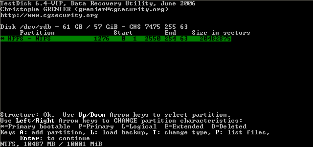

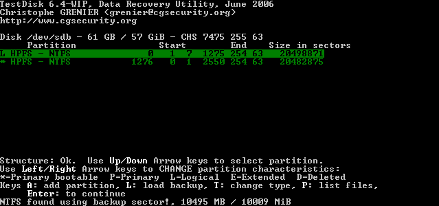

So, meine Festplatte macht jetzt keine Probleme mehr, dafür aber meine andere aus meinem anderen PC. Ich habe Windows dort drauf installiert und das lief auch alles, aber am nächsten Tag wollte ich den Pc anmachen und da stand das er keine Partition zum booten gefunden hat.
Als ich die Windows CD eingelegt habe stand da nur noch ein unpartitionierter Bereich von 7 GB obwohl die 60 GB hat. In Testdisk bin ich auf Analyse gegangen und er hat die Partition gefunden. Struktur OK. Dann bin ich auf List Files gegangen und da stand dann Can´t open NTFS File System: Input/Output Error. Im Arbeitsplatz wird die Platte nicht angezeigt, aber in der Datenträgerverwaltung, wo dann aber steht 57,26GB Nicht zugeordnet.
Was kann ich jetzt machen?
Ich hoffe du kannst mir noch mal helfen.
Vielleicht ist ein Fehler in der Partitionstabelle.
Dann kann es sein das der Bootsektor und Dateisystem nicht gefunden wird und diese Meldung kommt.
Weiß ich aber noch nicht genau.
Mache mir daher mal eine Diagnose.
Lade dir mal Testdisk Version 6.4 beta.
Link dazu gibt es hier;
https://www.computerbase.de/forum/threads/faq-datenrettung-testdisk-anleitung.110869/#post-1793553
Starte Testdisk, wähle deine betroffene Festplatte aus und bestätige mit Enter, bestätige bei Partition Table Typ Intel, bestätige bei Analyse mit Enter und setze mir einen Screenshot.
Bestätige bei Proceed und setze mir auch einen Screenshot.
Bestätige weiter bis du zum Menü kommst wo unten steht [Quit] [Search] [Write] und gehe mit dem Pfeil auf [Search] (tiefere Suche) und lasse es laufen.
Setze mir auch einen Screenshot.
Markiere mal die betroffenen Partitionen (wenn gefunden) und drücke p auf der Tastatur ob deine Daten angezeigt werden oder eine Fehlermeldung.
Zurück kommst du mit q drücken.
Teile es mit
Infos zu Screenshots nur wenn benötigt;
https://www.computerbase.de/forum/threads/externe-partitionierung-geloescht.158155/#post-1544678
Teile es erstmal mit.
Viele Grüße
Fiona
So hier die Screenshots, bei der anderen Partiton die noch gefunden wurde siehts genau so aus wie beim fünften Bild.
Deine Partitionstabelle ist entweder leer oder nicht vorhanden.
Daher ist der Speicher nicht zugeordnet.
Ich weiß jetzt nicht wie die Partition partitioniert war.
Ging die über die gesamte Festplatte oder waren da auch noch mehrere Partitionen drauf.
Die Partition die Testdisk findet fängt erst bei Cylinder 1276 an und geht nur bis Cylinder 2550 von 7475 möglichen Cylindern.
Davor wird nach der tieferen Suche noch ein logisches Laufwerk gefunden.
Da stimmt aber die Struktur nicht da der Wert bei Sektors 7 anstatt 1 ist.
Teile mal mit ob auf der Festplatte mehrere Partitionen waren.
Auch das Dateisystem und ob die Partition bis an das Ende der Festplatte gegangen ist.
Viele Grüße
Fiona
Es war nur eine Partition drauf die ich so groß wie möglich gemacht habe. Das Dateisystem war NTFS Windows XP Prof.
