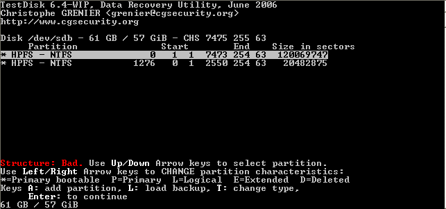

Da wird dann aber noch eine andere Partition angezeigt. Wenn ich den Stern mit der Pfeiltaste zuweise steht unten Stukture bad.
Was jetzt?

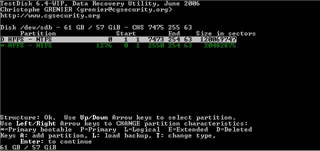

Zwei Partitionen können nicht den gleichen Speicherplatz belegen.
Setze die andere mal mit dem Links oder Rechtspfeil auf D für deleted = gelöscht. und deine eingegebene auf Stern *.
Dann sollte es passen.

Danke Fiona,
die Daten sind zwar jetzt wieder da, aber ich kann das Windows auf der Platte bootet nicht mehr. Schade, weil es ja erst grade frisch installiert war. Oder gibt es noch einen Weg um die Platte wieder zu booten?
