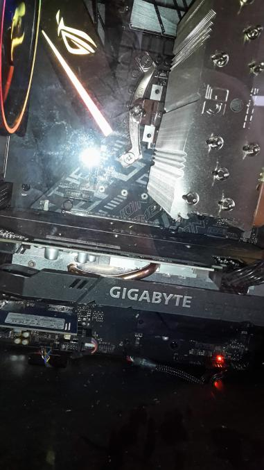

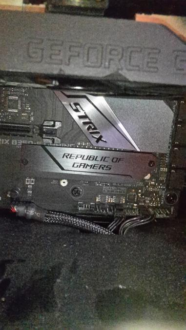

Der obere M.2. ist unter einer Abdeckung, auf der "Republik of Gamers" steht.
https://www.asus.com/Motherboards/ROG-STRIX-B360-F-GAMING/overview/

steht dazu nichts im handbuch? mWn soll das teil ein durchbiegen von einseitig bestückten M.2-SSDs bei verwendung des heatsinks verhindern.

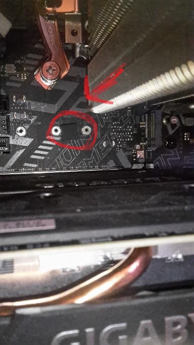

?Deathangel008 schrieb:welche ist denn die andere M.2-SSD?
die andere ist die Kingston A2000 1TB NVMe M.2 SSD
Heisst das, das ich die neue ssd auf den leeren m.2 slot packen kann obwohl das schwarze ding da ist? Oder soll ich das ab machen, oder lieber ein adapter kaufen? Solange ich weiss das sie nicht zu heiss wird und das schwarze ding nicht im weg ist sollte ja alles gut sein oder?

Das ist:PcPat schrieb:aber in der einen ist so ein gummi dings.
Genau dafür, aber bei den einseitig bestückten muss man da noch etwas drüberkleben, damit der hoch genug wird, da das Gummi auf dem Board selbst wohl für die doppelseitig bestückten SSDs ist. Dies sollte aber im Handbuch zum Mainboard stehen und dies findet man auf der Produktseite zum Downloaden.Deathangel008 schrieb:mWn soll das teil ein durchbiegen von einseitig bestückten M.2-SSDs bei verwendung des heatsinks verhindern.
