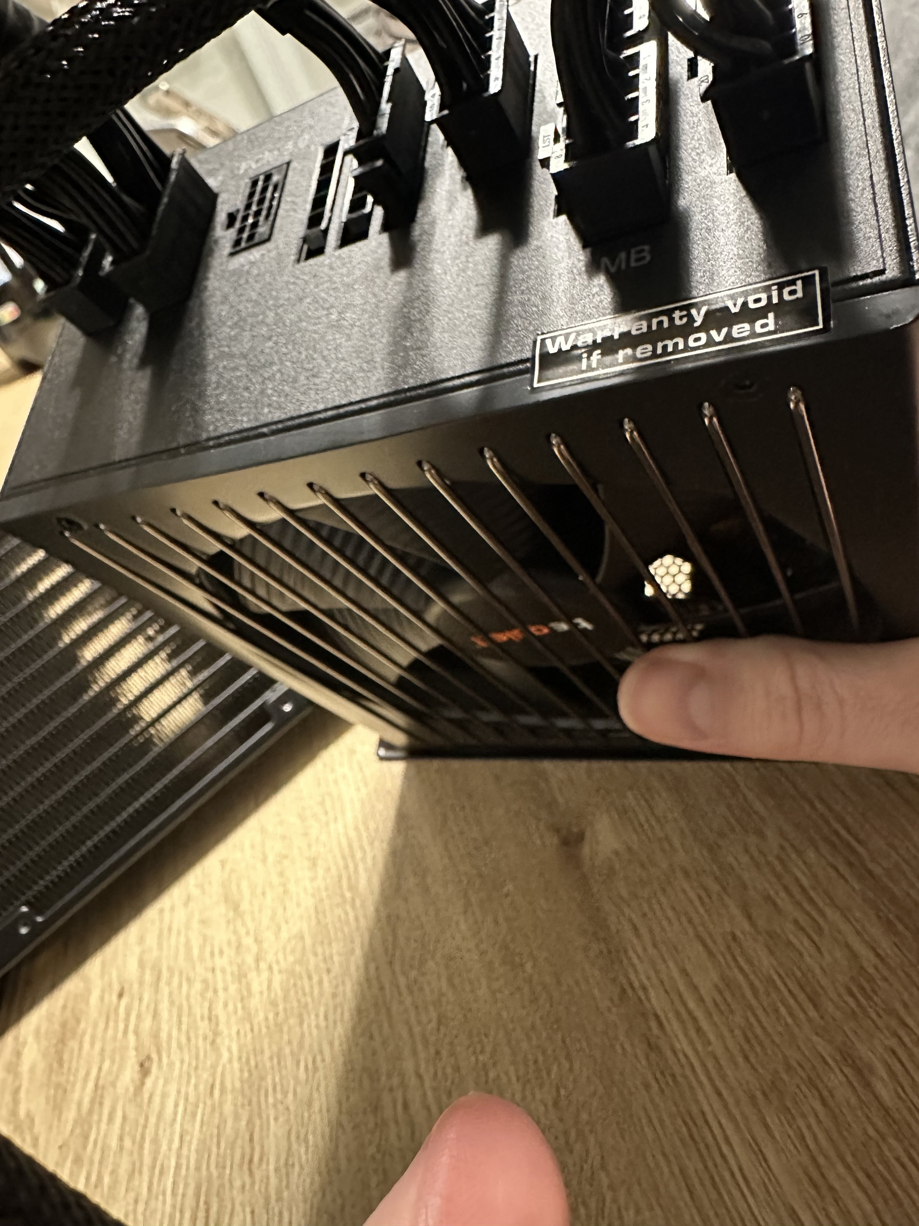

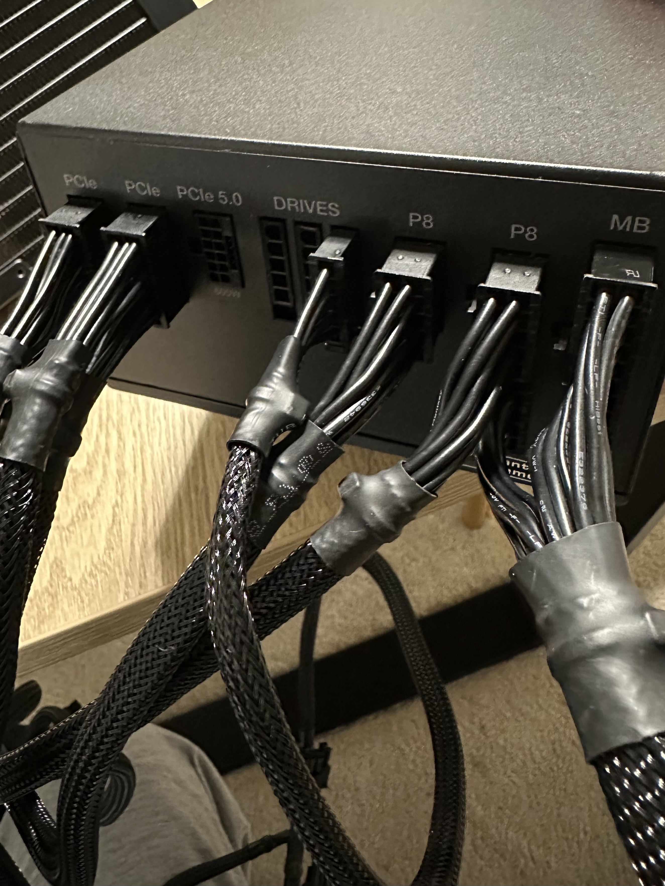

Ich sehe da ein be quiet!-Netzteil mit modularen Kabeln. Und da das in letzter Zeit aus irgendeinem Grunde ständig vorkommt: Wurden an der Seite des Netzteils auch wirklich alle notwendigen Kabel für die Stromversorgung angeschlossen?

Sind die modularen Stromkabel für die Hauptplatine an die richtigen Buchsen im Netzteil angeschlossen?

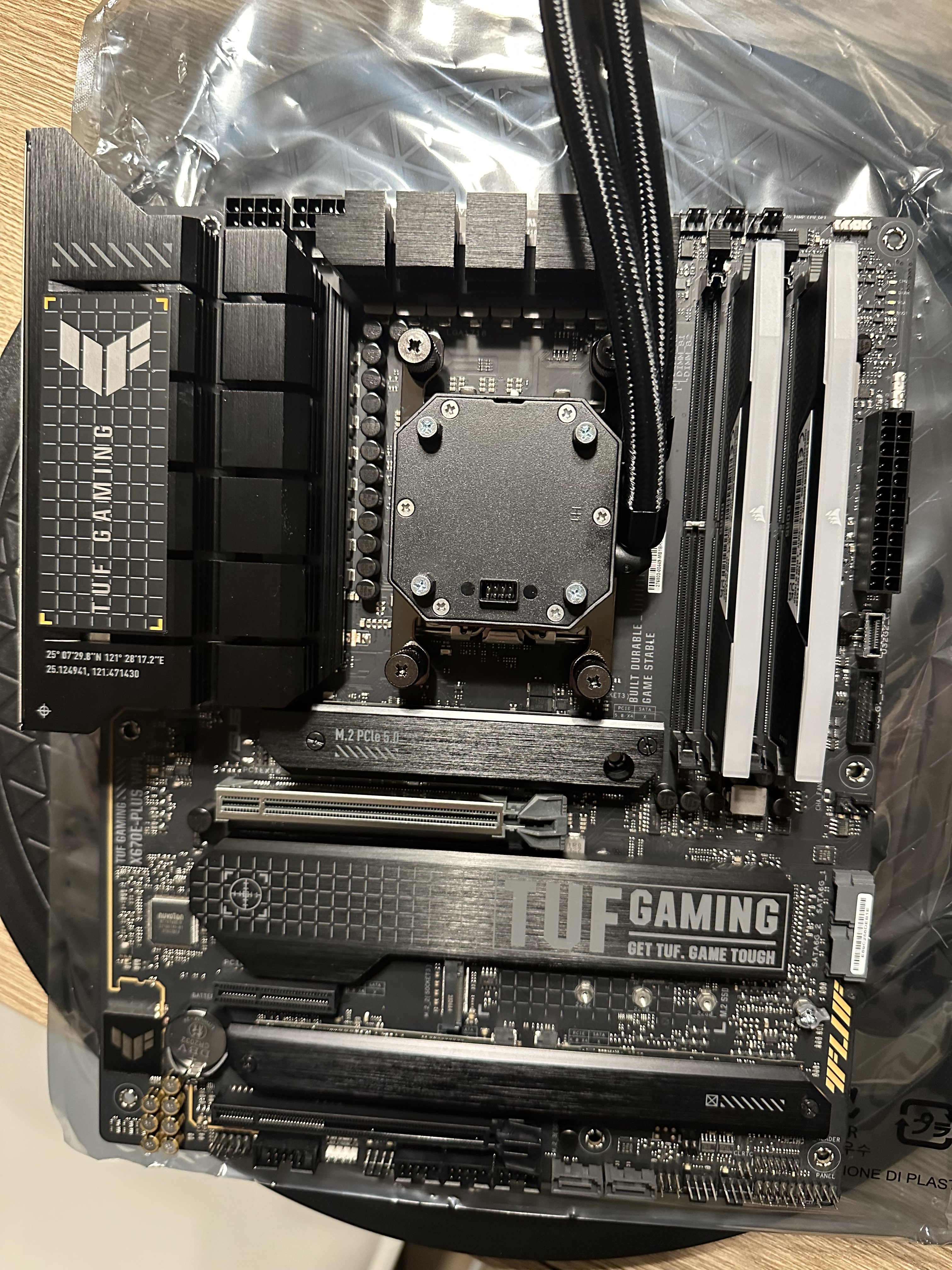

Auch wenn die Frage evtl. doof ist - sitzt der Ram in Slot 2 und 4.
Wenn sie in 1 und 3 sitzen, startet das evtl. nicht.
Beide Stromkabel die mit MB beschriftet sind netzteilseitig angeschlossen ?

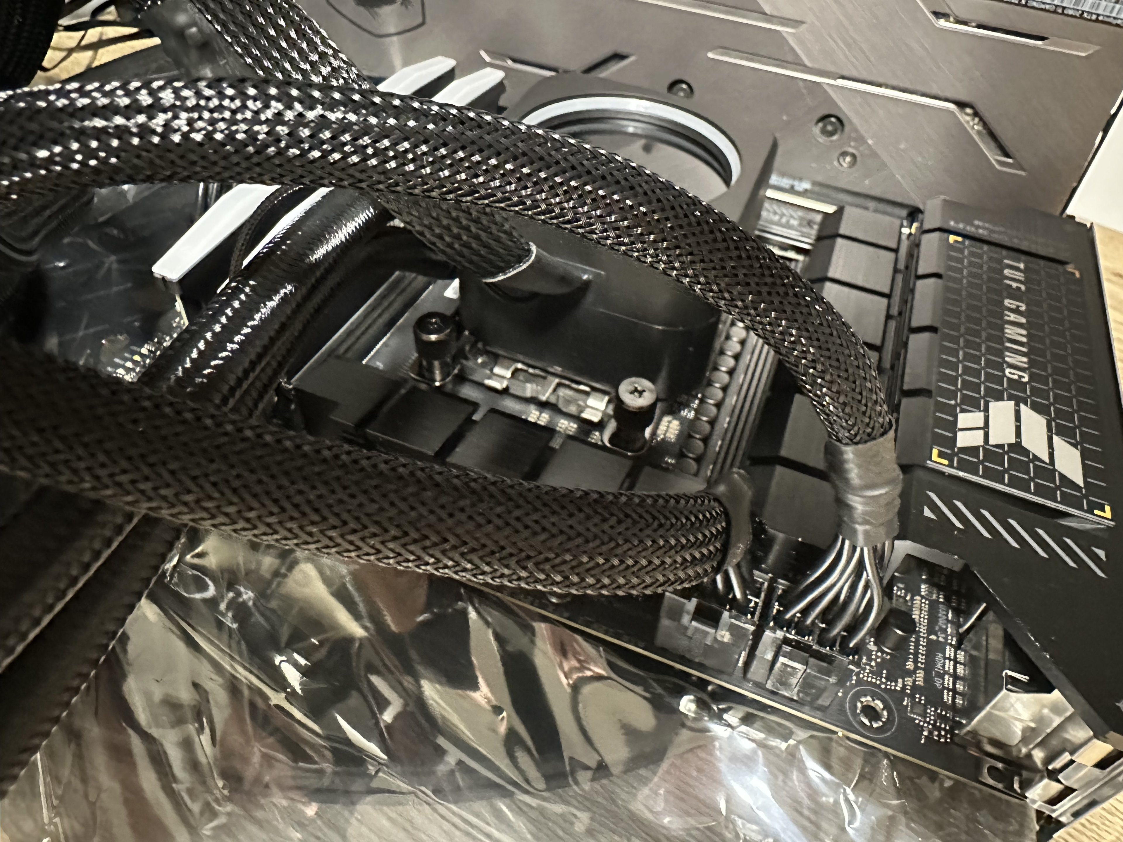

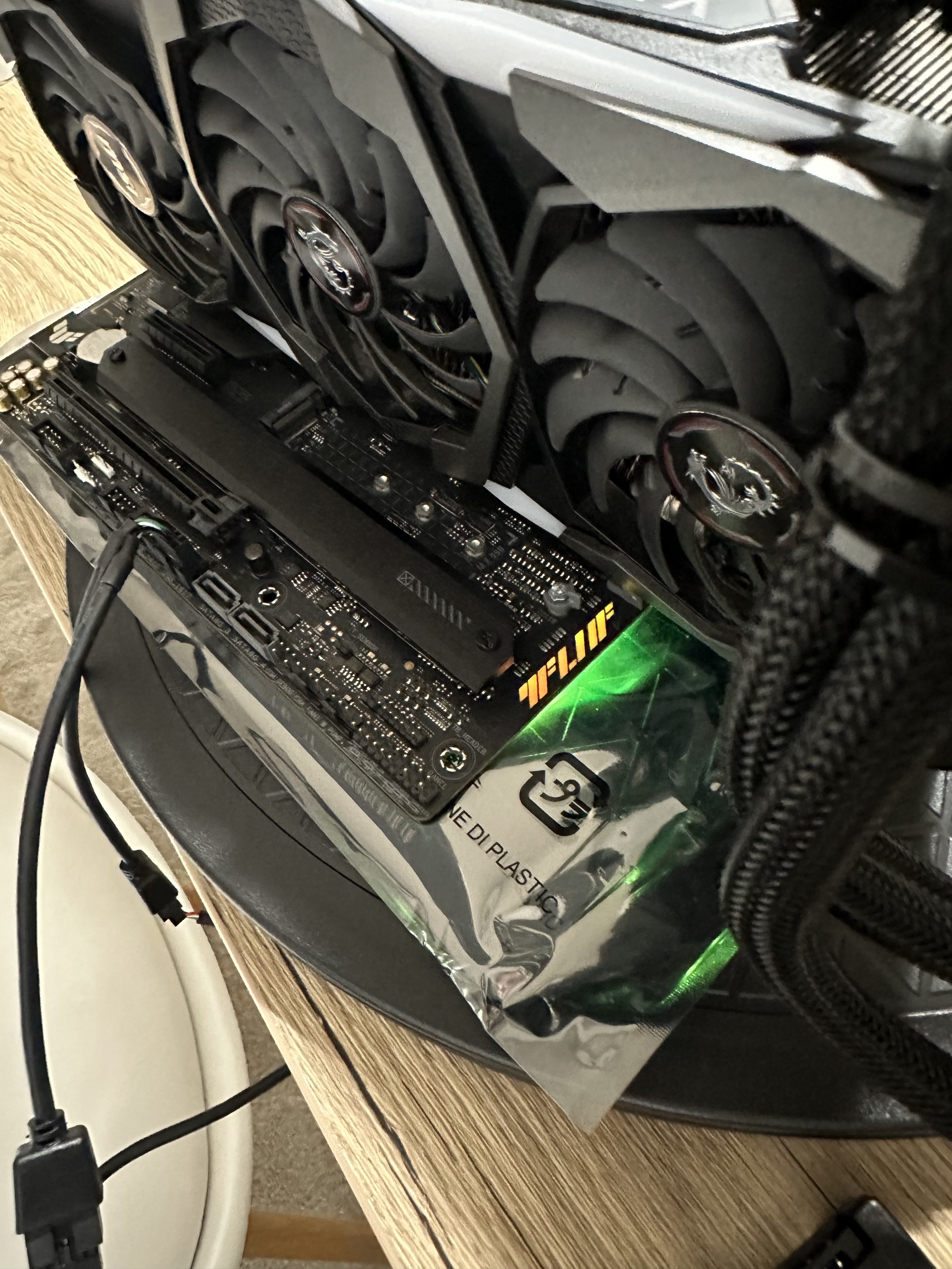

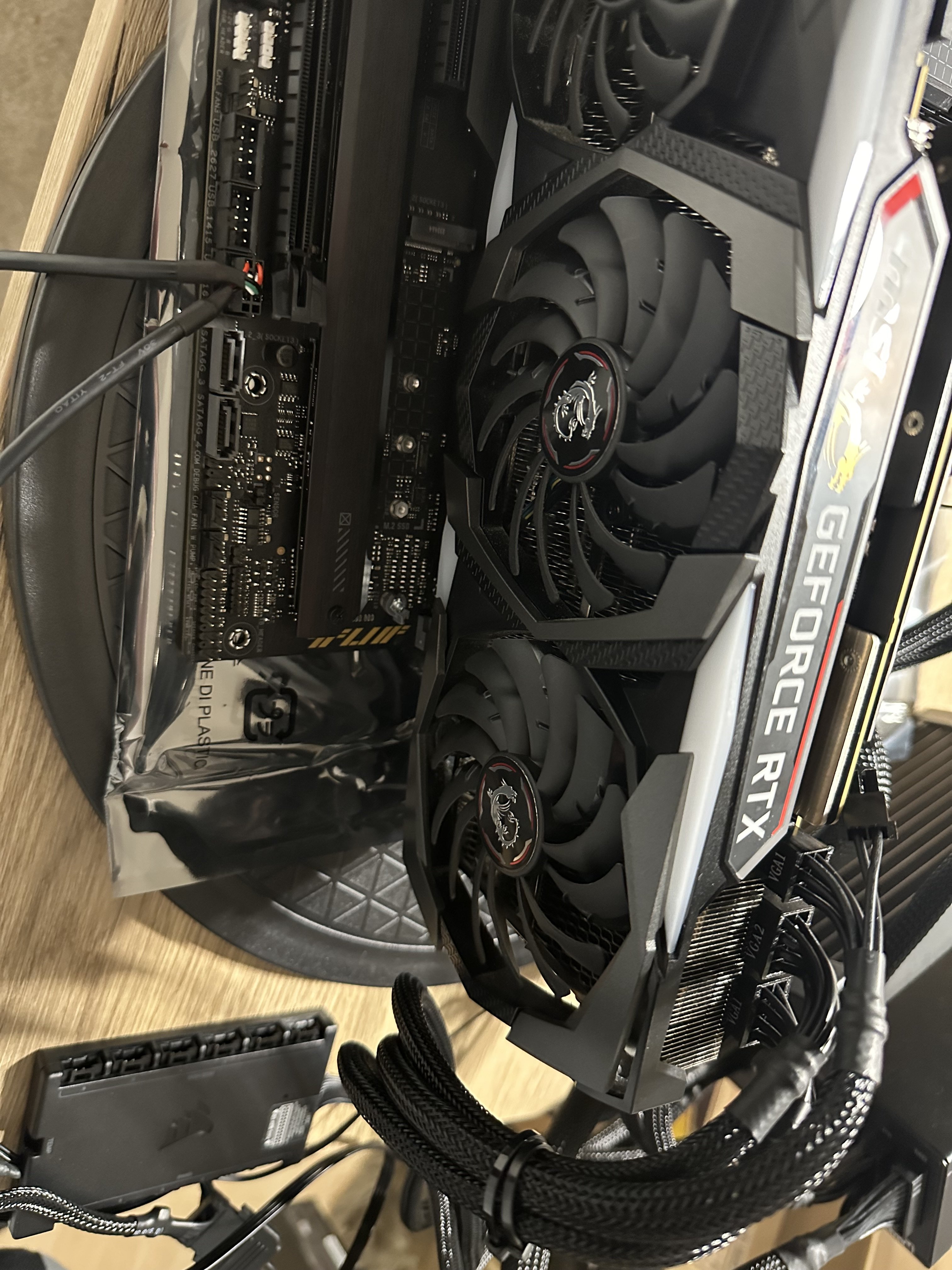

Bilder vom Aufbau ?

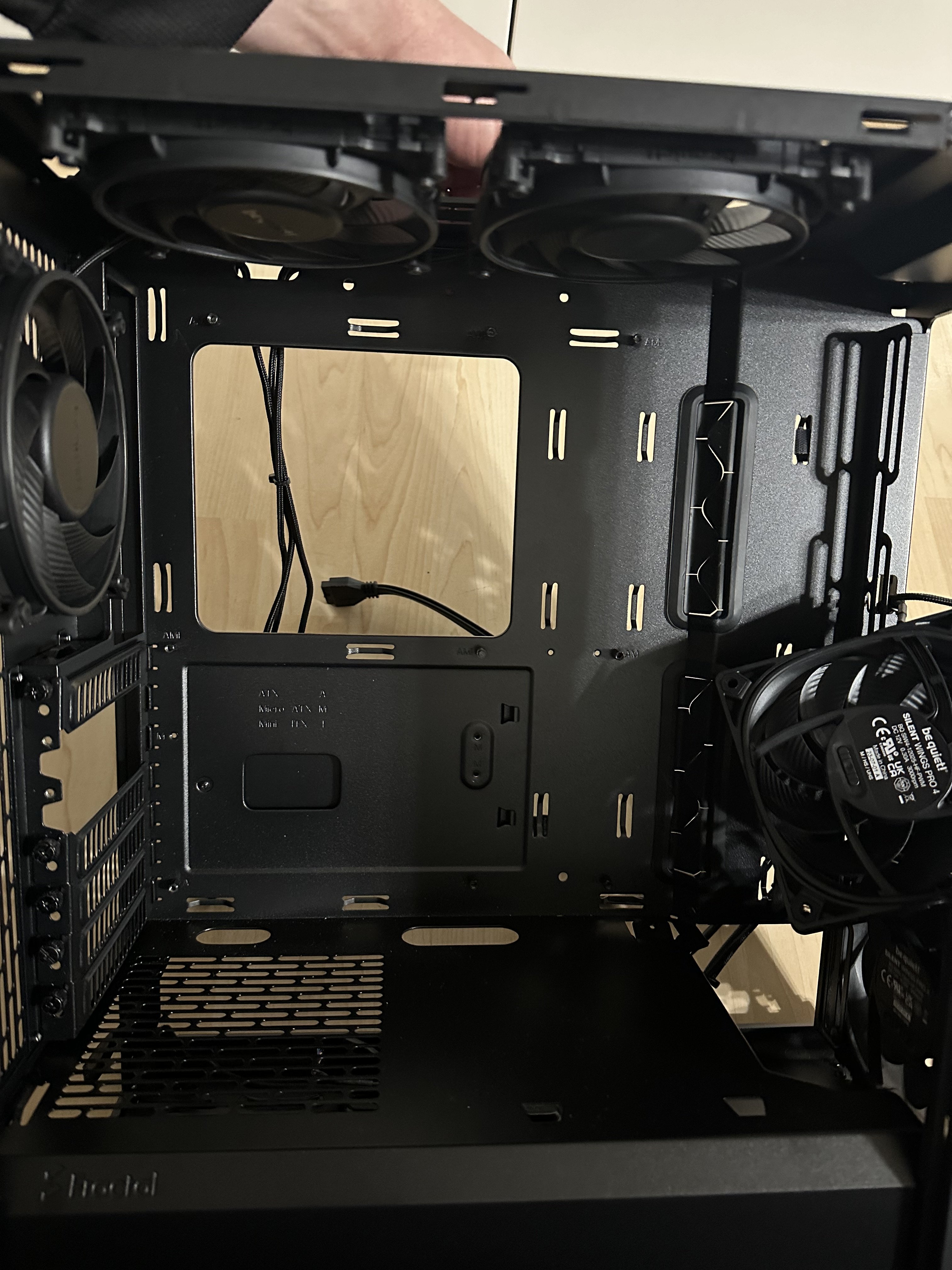

Abstandshalber wurden überprüft und alle Schrauben waren eingeschraubt.

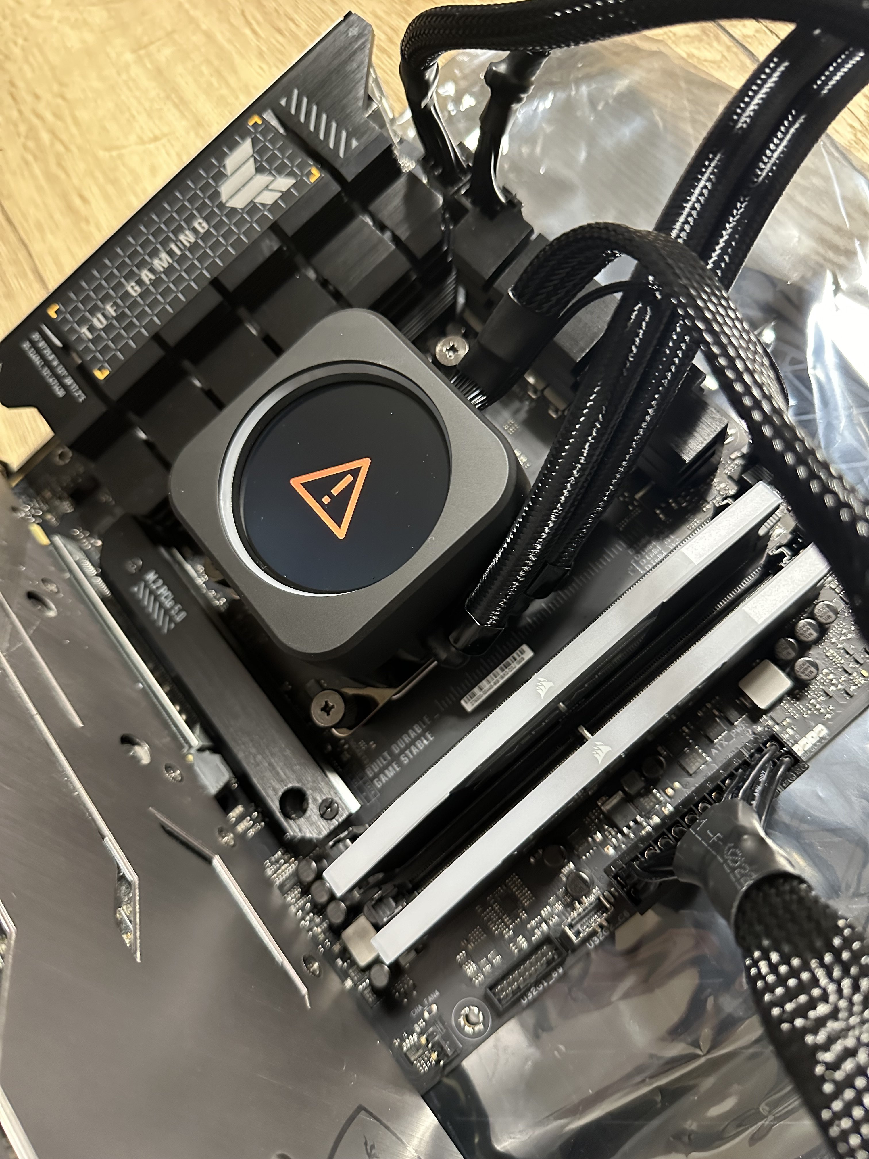

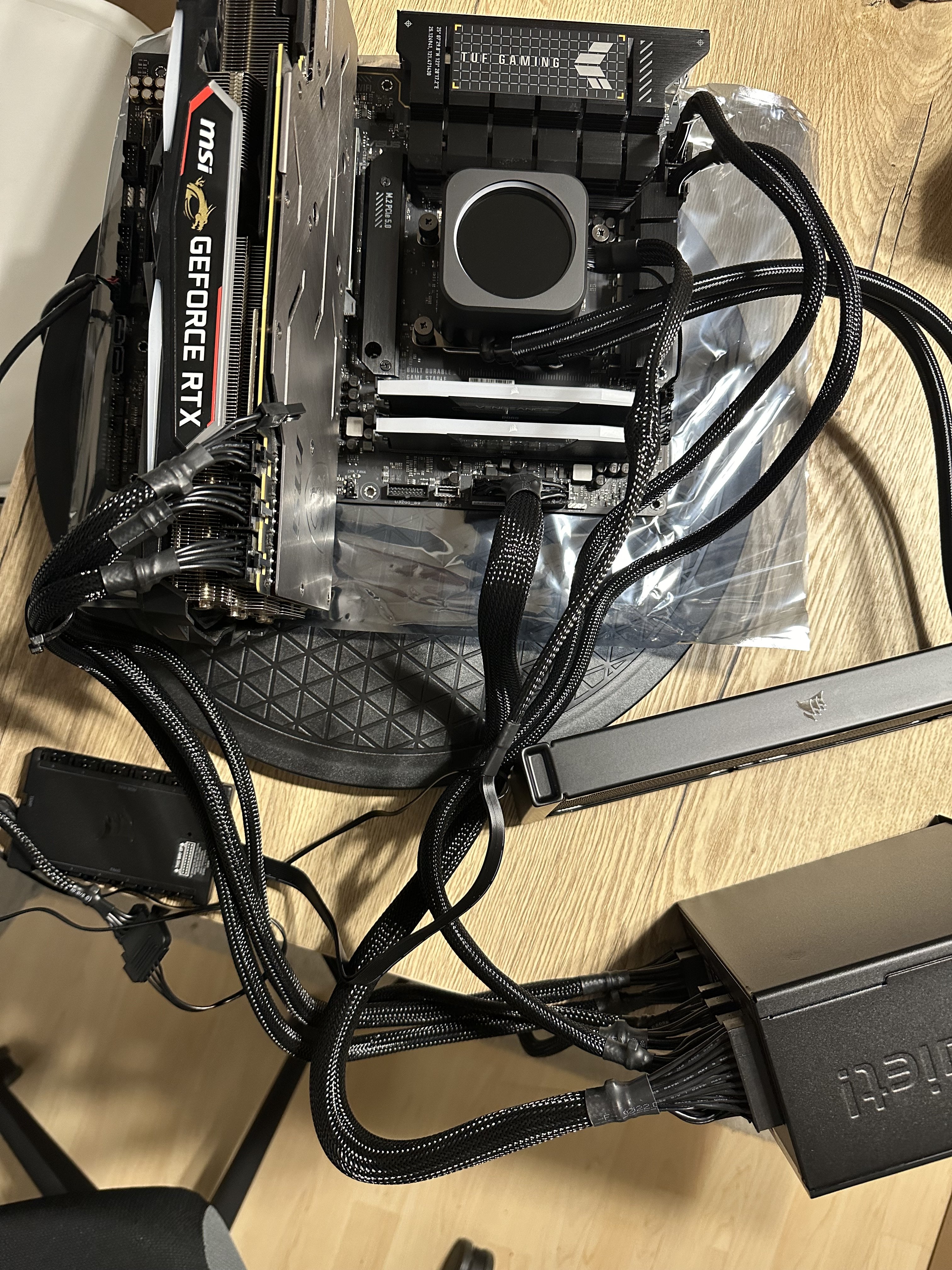

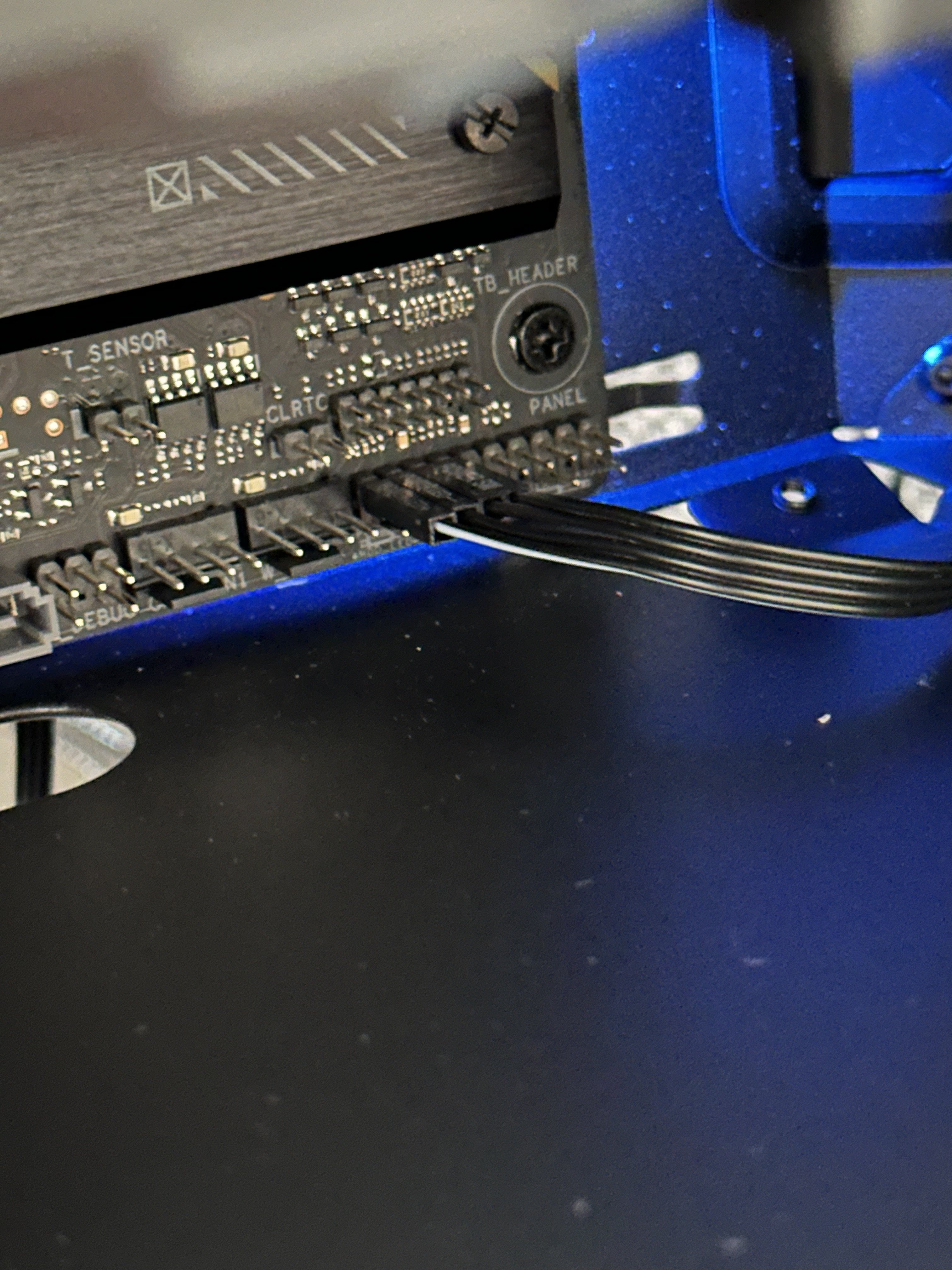

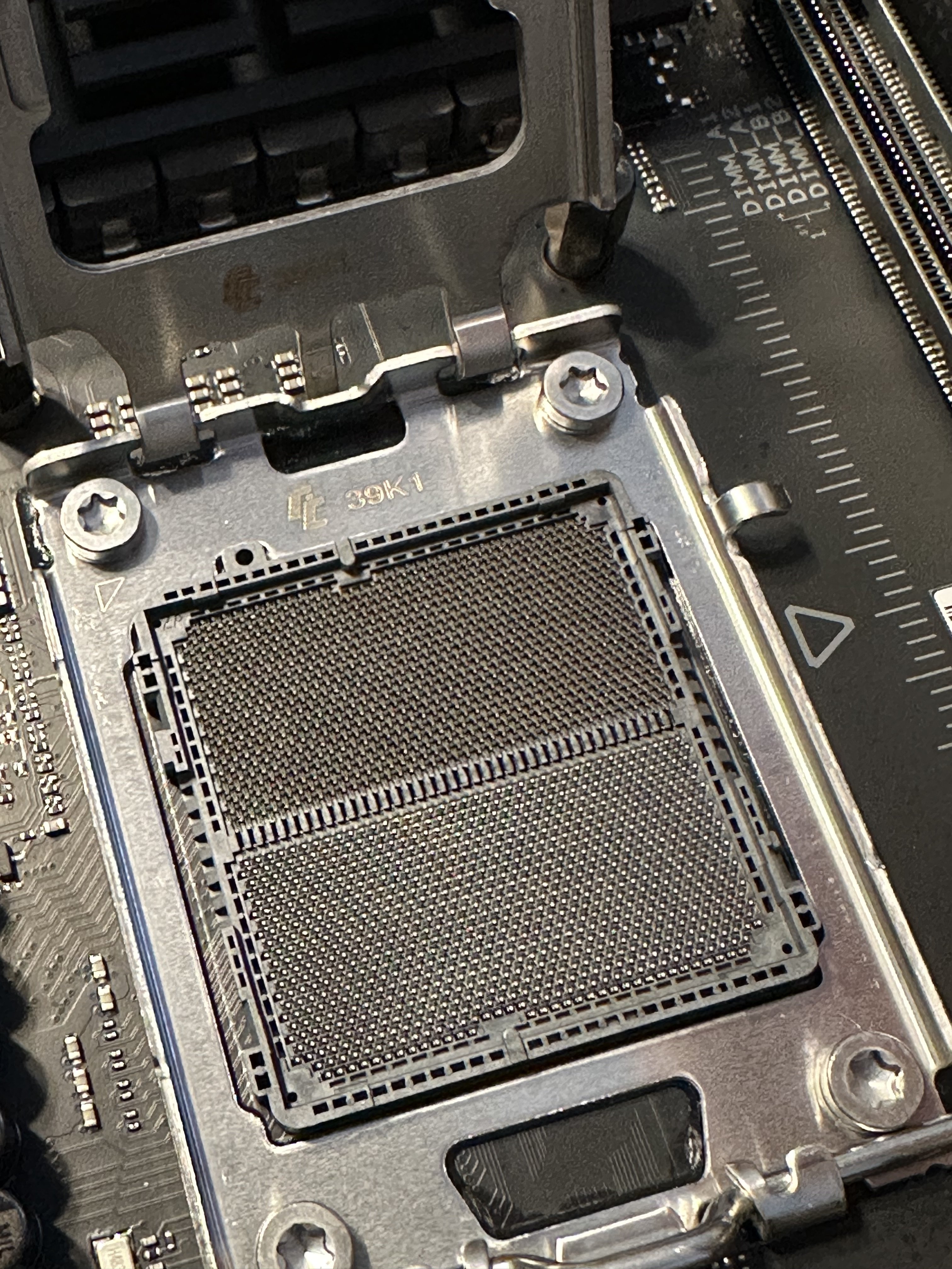

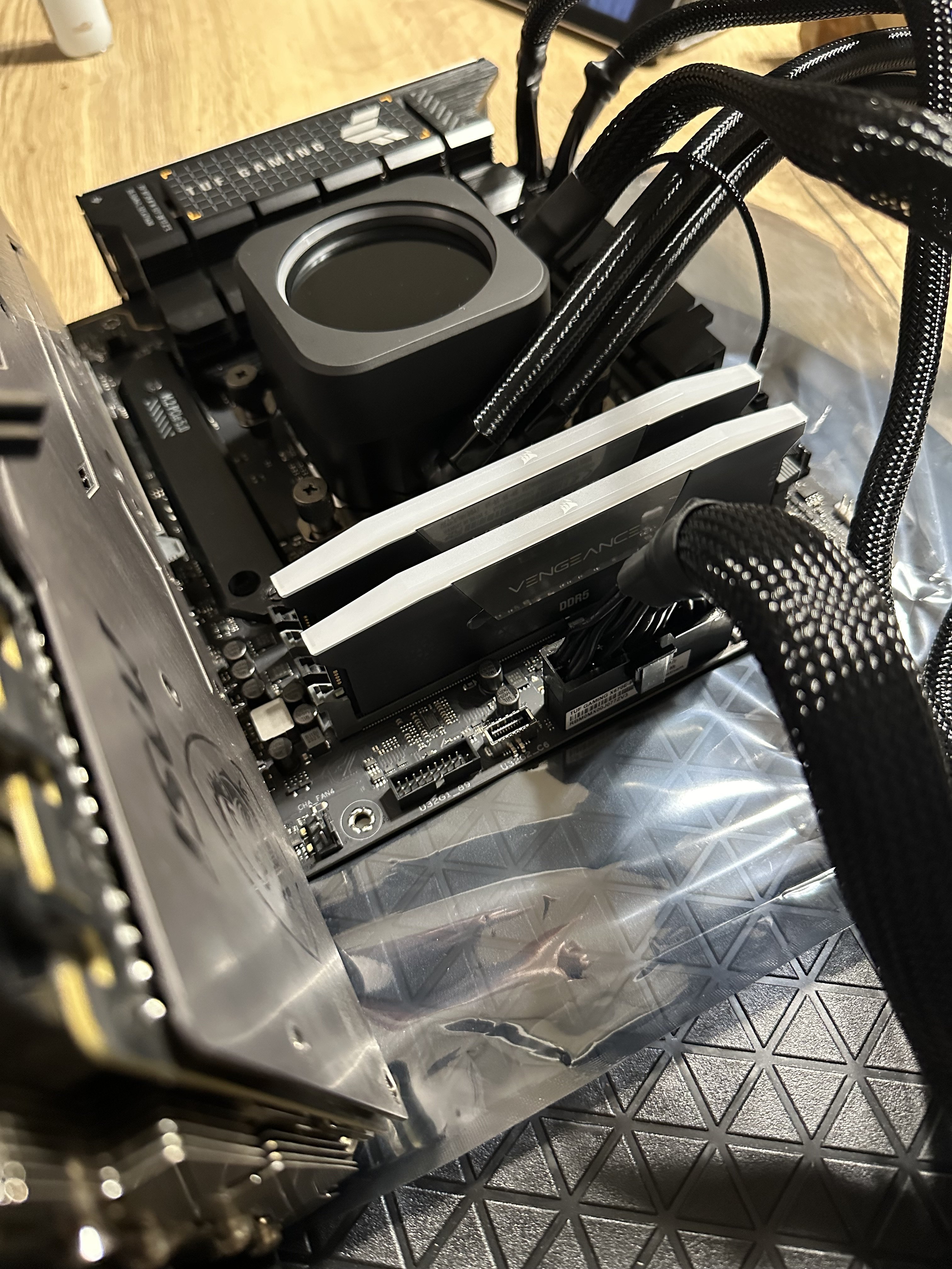

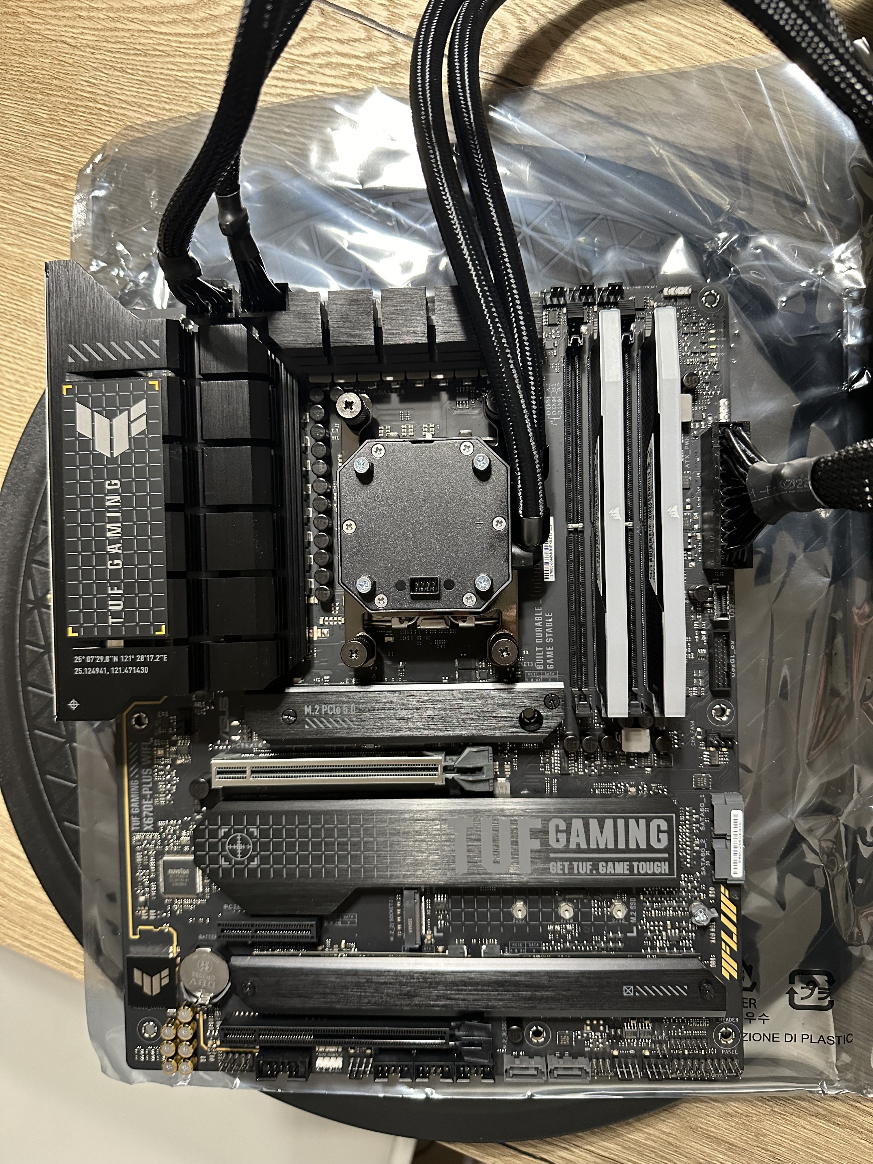

Natürlich kann ich Fehler machen aber ich bin der Meinung ich habe es richtig angeschlossen alle Kabel. Daher hab ich nochmal Bilder hinzugefügt

Bitte nie auf der Antistatikfolie aufbauen, die kann leitend sein. Direk auf dem mainboardkarton.
Die Grafikkarte ist unnötig - mit der OnBoard testen
EDIT: Die Diagnose-LED am Rand das mainboards nahem dem letzten RAM-Slot leuchten auch nicht?
Reaktionen: Mojo1987 und SeniorY
die is definitiv leitend. ist schließlich metallbedampft.
Folie ist weg… CMOS habe ich mit einem Jumper gemacht.
LEDs am Rand des Mainboards ( CPU, RAM, VGA, BOOT ) leuchten auch nicht.
