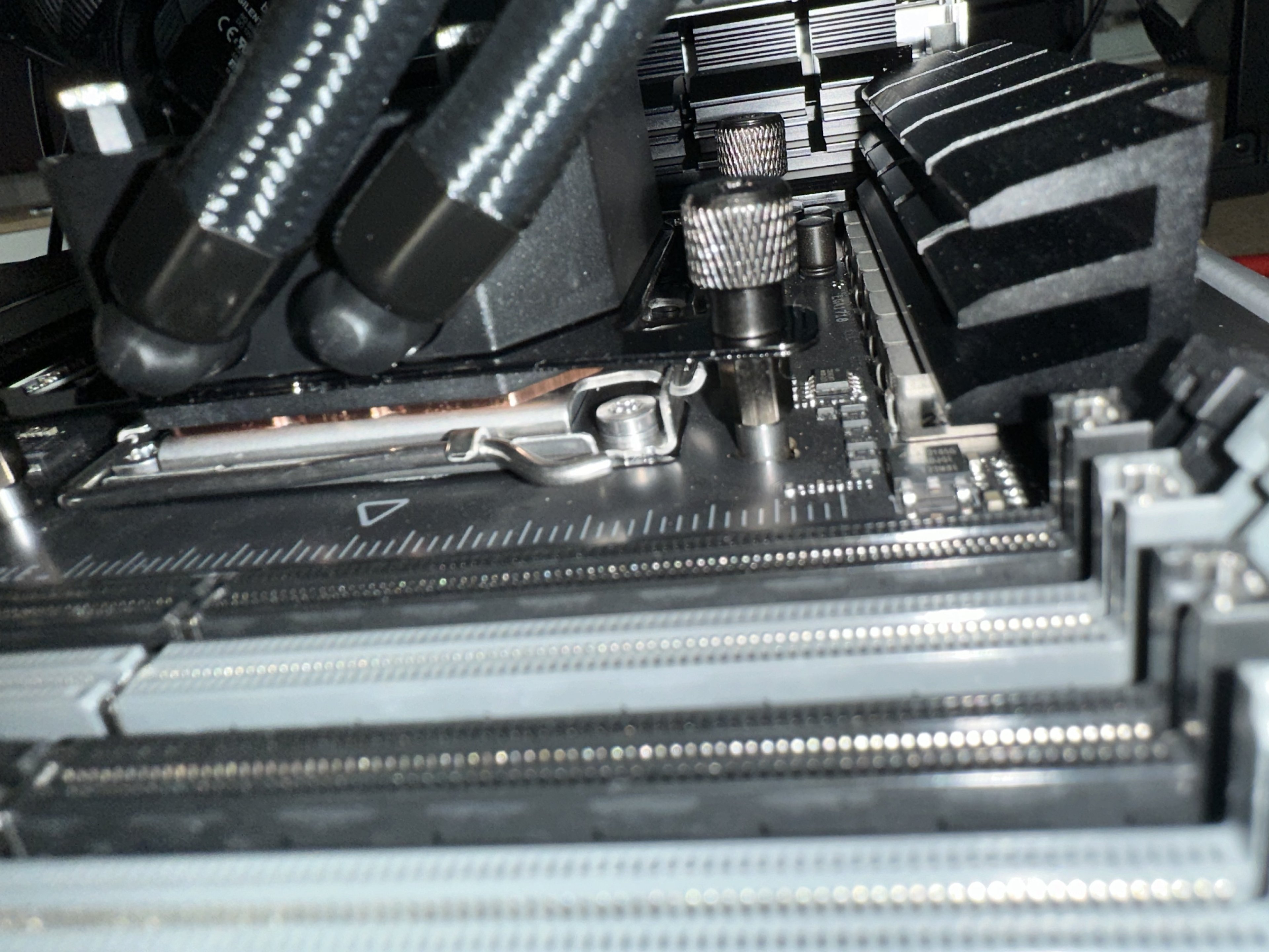

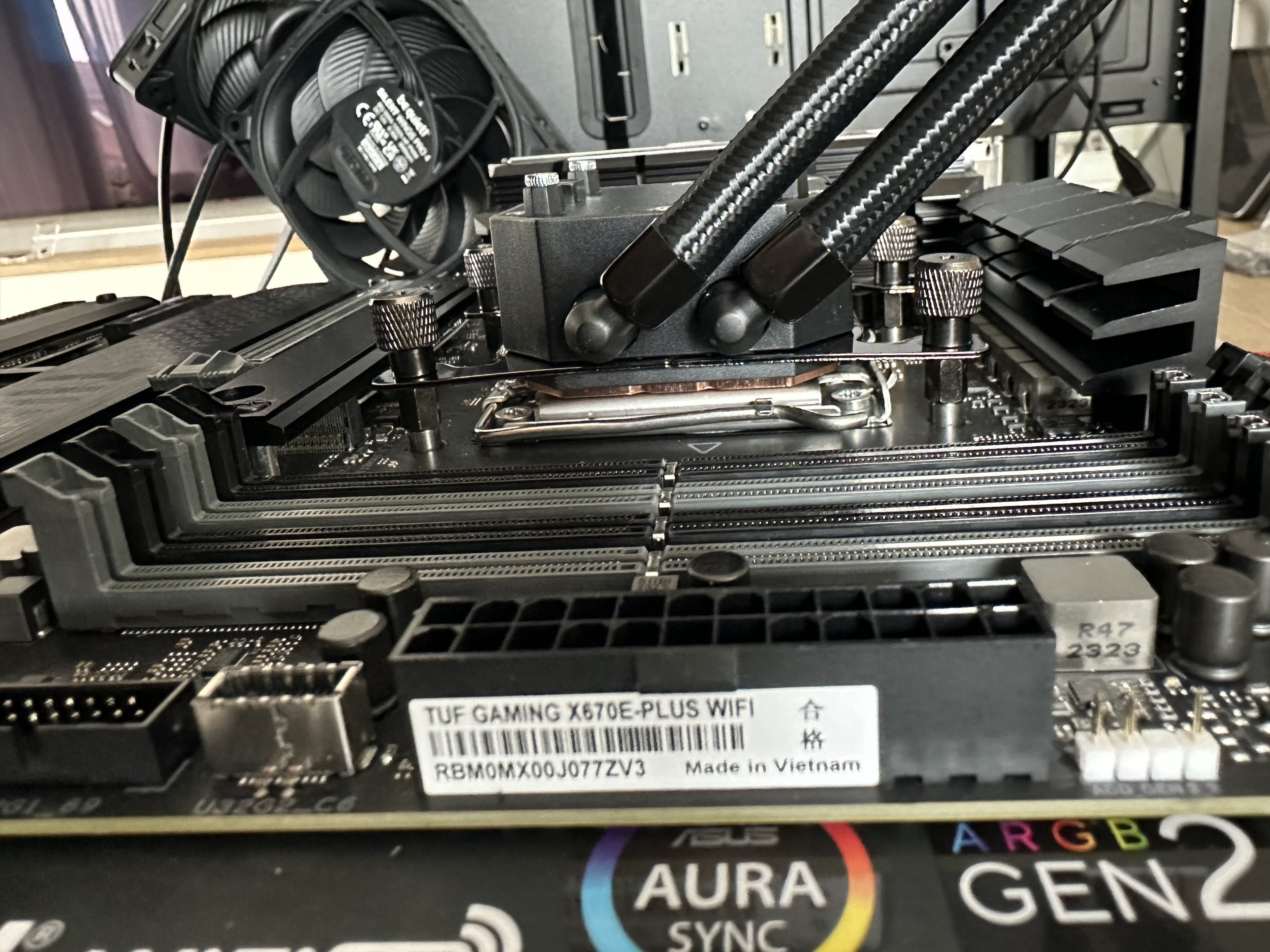

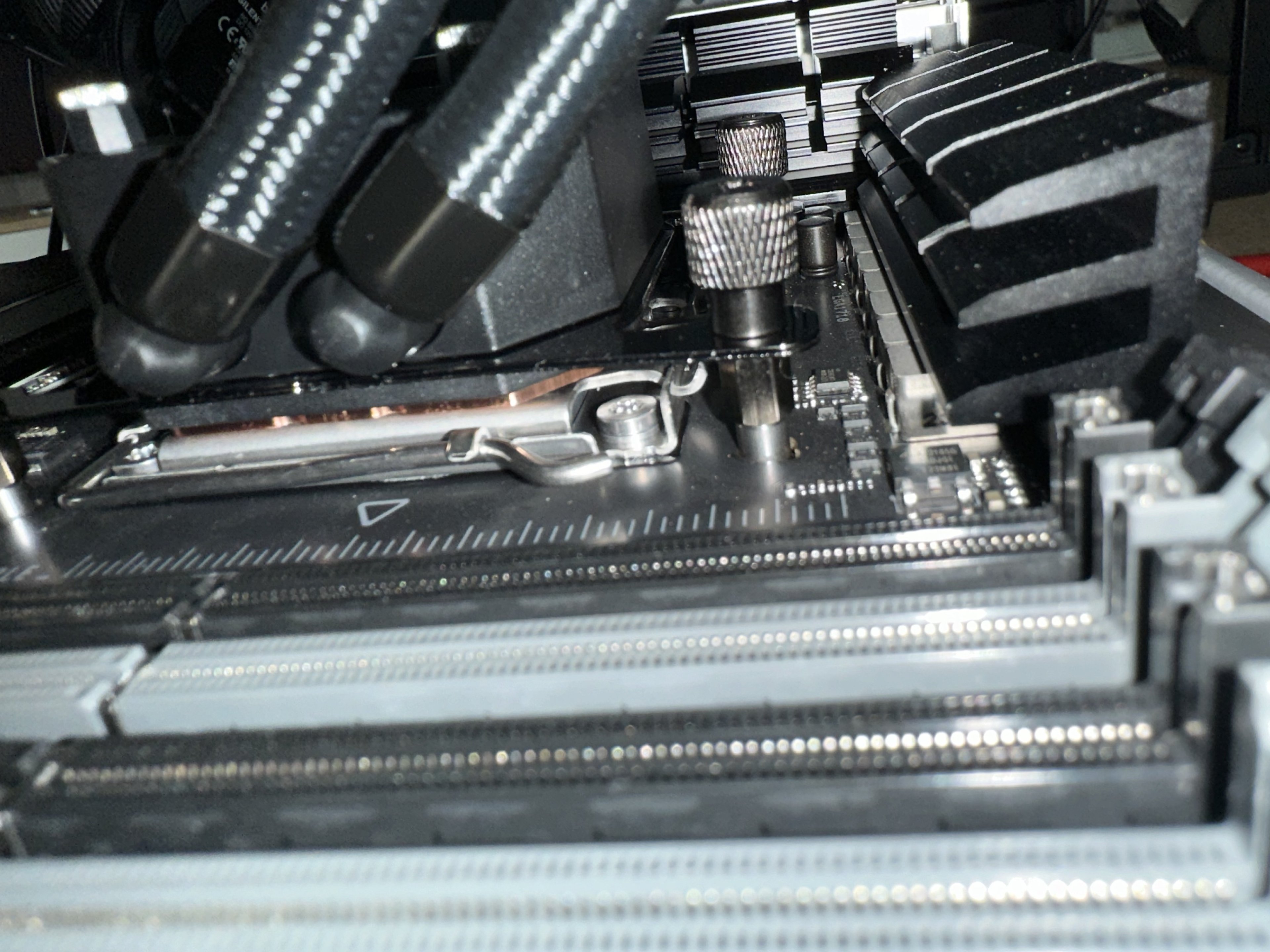

Hier nochmal Bilder vom Kühler und der Verschraubung.

Ist das normal das die Halter der AiO so verbogen sind?
Sind das überhaupt die richtigen Abstandshalter für die Schrauben?

Ich habe den Start des Boards mit einem Schraubenzieher versucht aber selbst das hatte nicht geholfen. Am Gehäuse lag es auch nicht. Das habe ich ebenfalls schon an meinem alten Intel System getestet. Die Abstandhalter sind ebenfalls korrekt.
