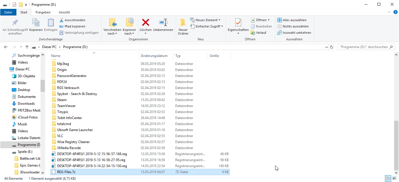

ich habe täglich auf meinem Laufwerk D ( wo nur Programme installiert werden ) .reg-Files, die täglich neu dazukommen.
Habe jetzt mal drei Einträge gelassen, damit ihr einen Überblick bekommt.
781979
Kann mir jemand sagen, wo diese Dateien herkommen und wie ich die täglichen, neuen Dateien los werde?!
Im Anhang mal die drei REG-Files.
Danke für Eure Hilfe!!
Vmtl. von deiner installierten Malware, wenn ich den Ordner schon seh wird mir schlecht.
Du lässt nicht zufällig jedesmal, bevor neue Regdateien auf der Platte auftauchen, diesen Wise reg cleaner laufen?
Ich nehme an du klickst nach der Suche einfach blind durch wenn er fragt ob er vor der"Korrektur" ein Backup machen soll

Bei den Dateien handelt es sich um Backups von veränderten REG Einträgen.
Wise Registry Cleaner hat gerne auch AdWare Bundles angeboten bei der Installation.
  • Entferne Wise Registry Cleaner oder auch ähnliche Tools / Tune Up Tools unter Windows 10
  • Entferne die REG-Anhänge aus deinem Beitrag, diese lassen Rückschlüsse auf deine verwendete Software zu.
  • Ggf. mit "AdwCleaner" und "JRT Tool" AdWare entfernen. Vor dem Nutzen der Tools offene Dokumente, etc. speichern.
  • ESET ggf. zurücksetzen in die Werkseinstellung. Wenn du keine gültige Lizenz hast, nutze den Windows Defender (Window 10) und die Windows Firewall. Alternativ zum Verwalten der Windows Einstellung: Malwarebytes Firewall Control (binisoft.org/wfc.php) oder ggf. noch GlassWire (glasswire.com).

Das habe ich alles gemacht und es wurden keine Einträge gefunden.
Ebenfalls habe ich den Wise Registry Cleander und Spybot runter geworfen. Hatte allerdings bei Wise kein Backup-Haken an...
Die REG-Files sind allerdings bis jetzt nicht wieder aufgetaucht.

Also nachdem ich jetzt Spybot und Wise Registry Cleaner deinstalliert habe, sind keine REG-Files mehr aufgetaucht.
Denke es lag an einem der Programme und da ich diese ja angeblich eh nicht brauche bei Win10, kann ich mir diese ja auch sparen. ;)
Trotzdem danke für eure Hilfe, war da wohl infotechnisch bisschen eingerostet / auf veraltetem Stand!
