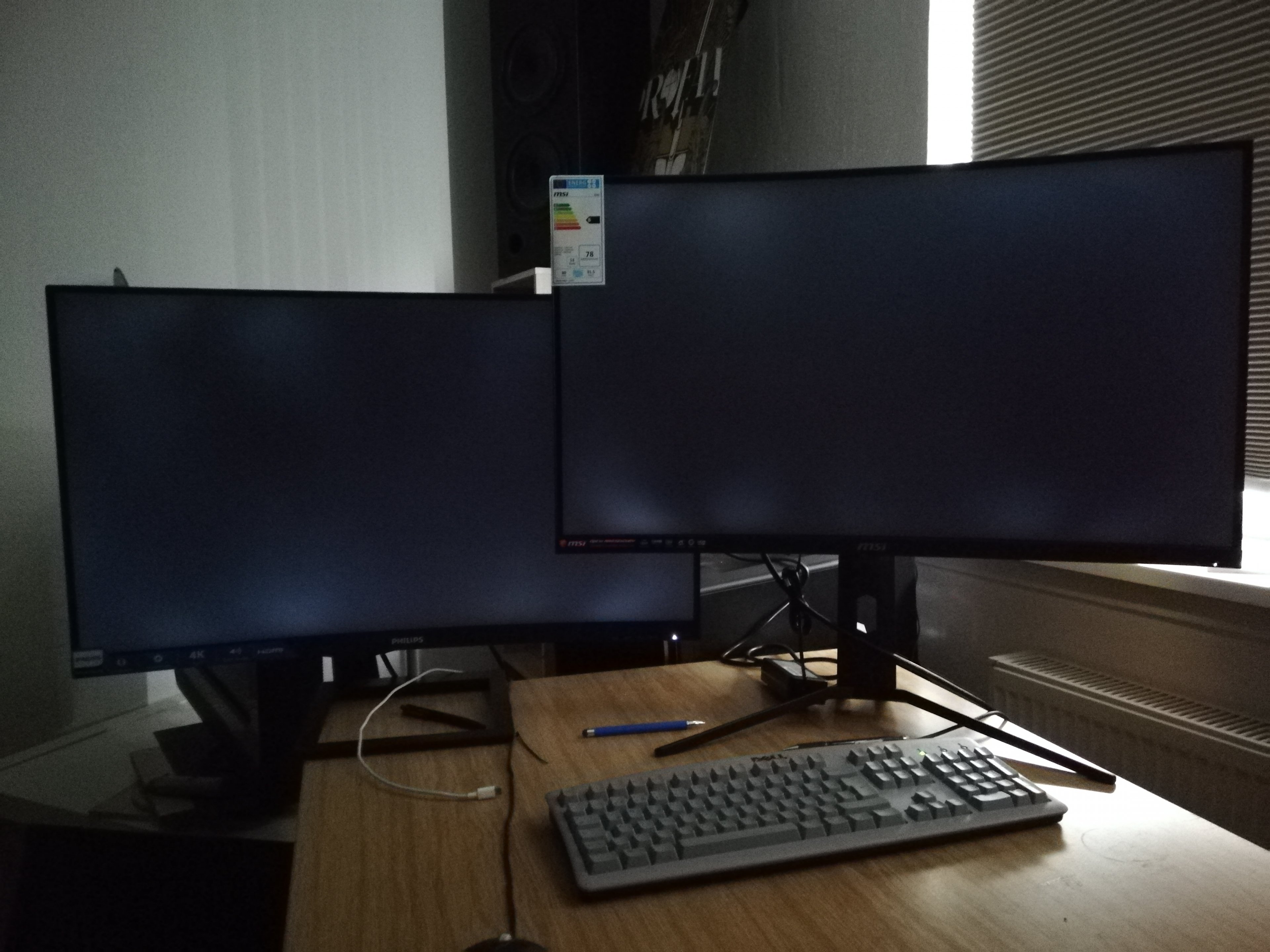

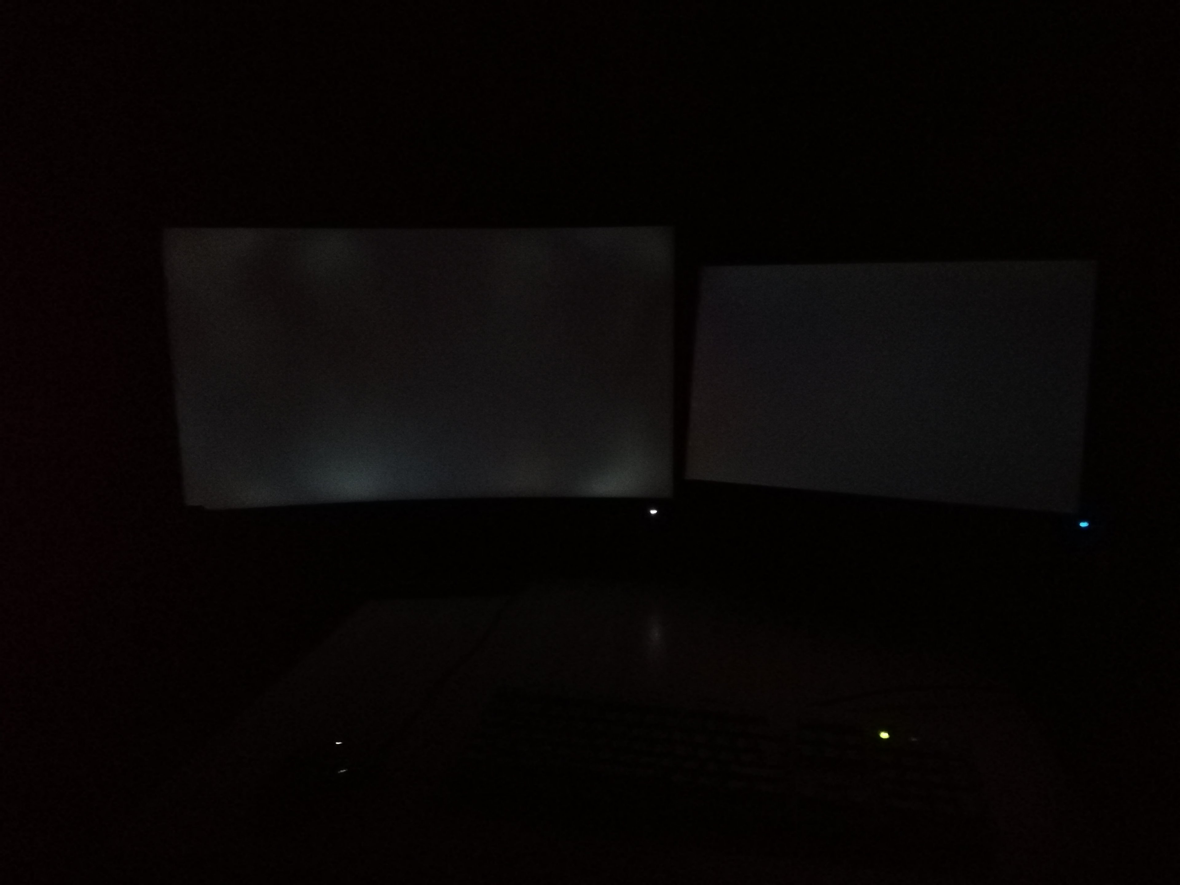

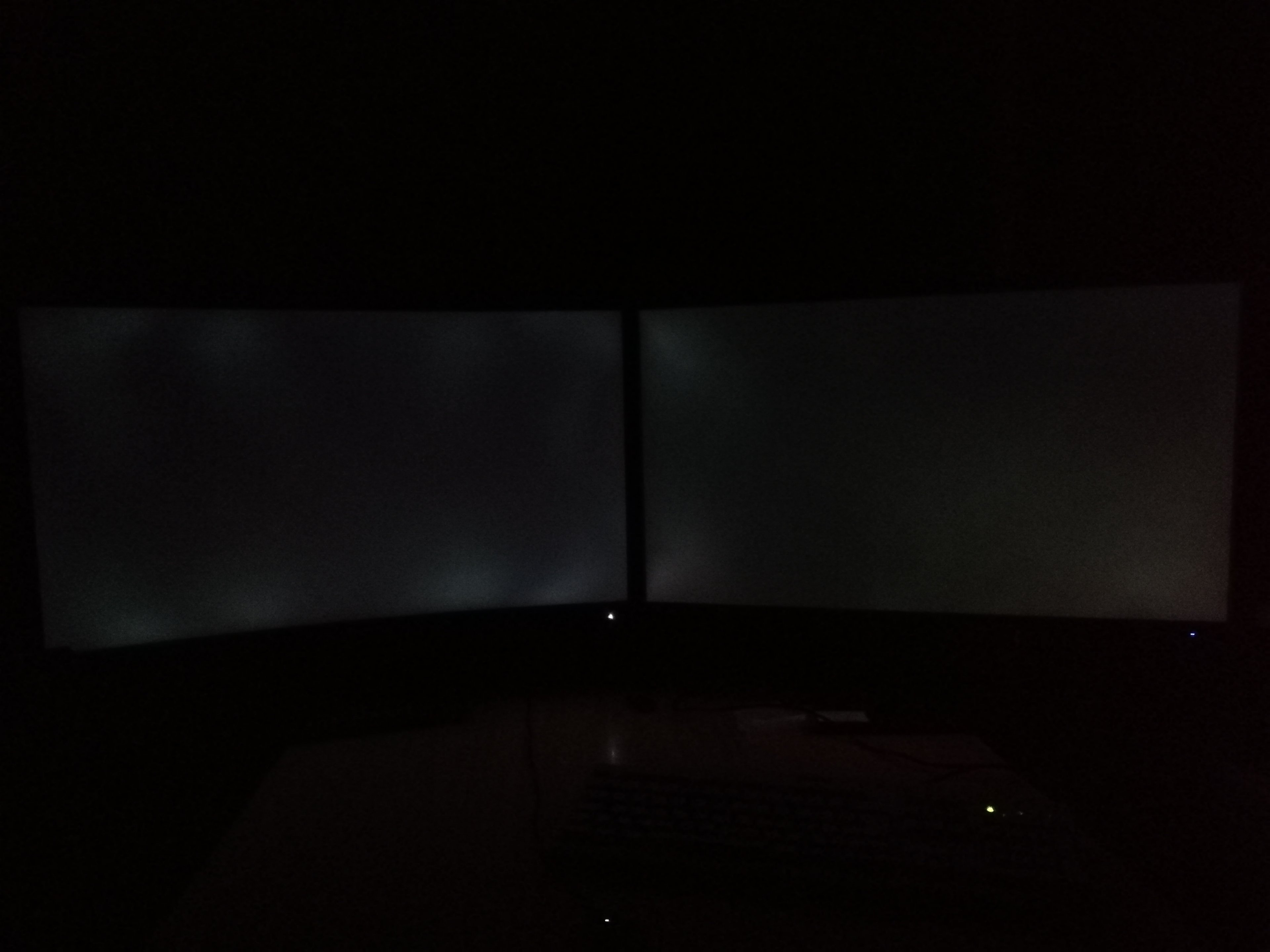

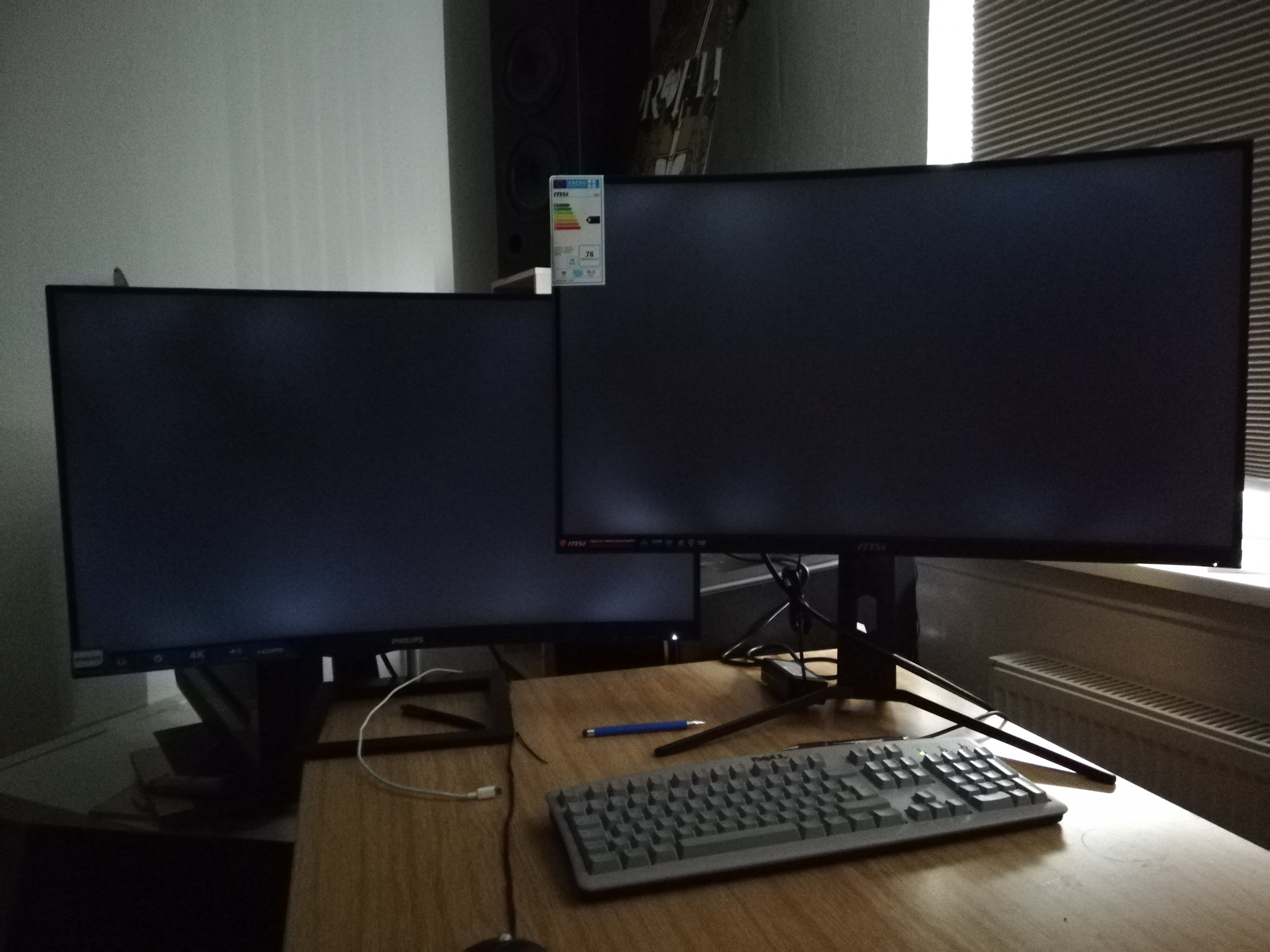

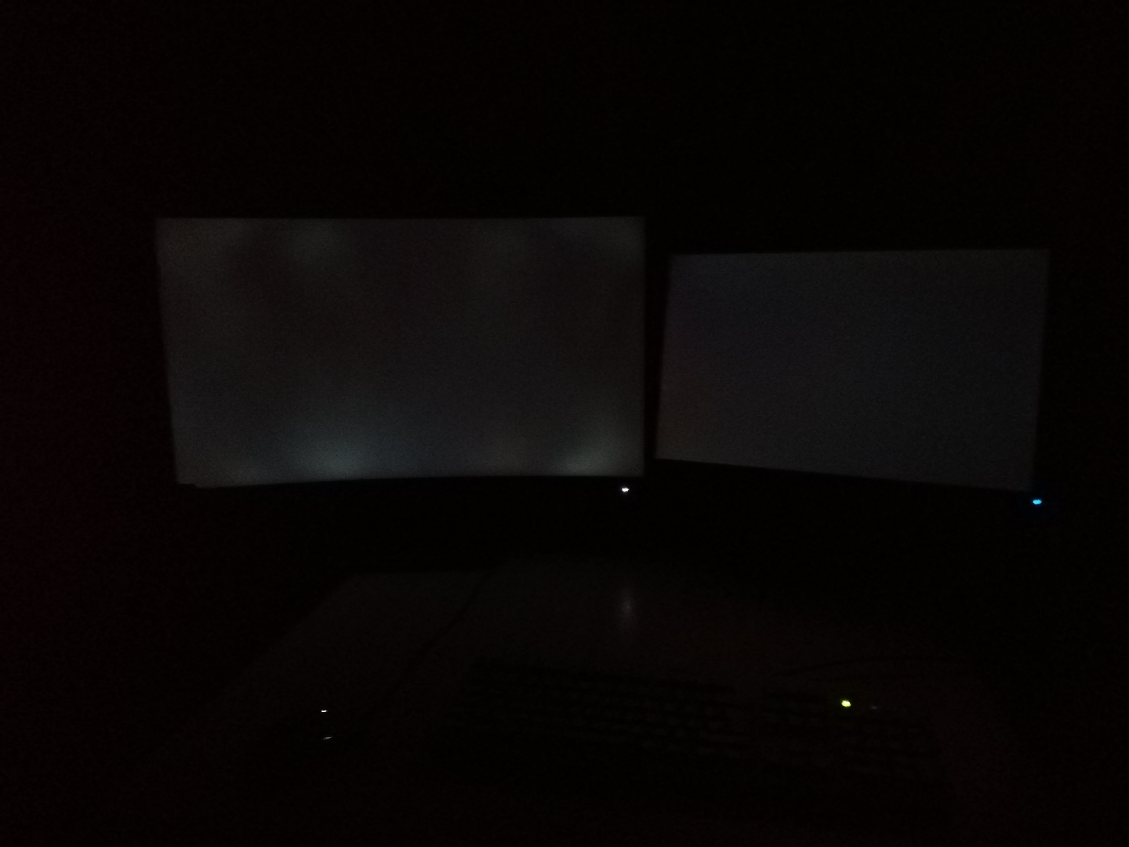

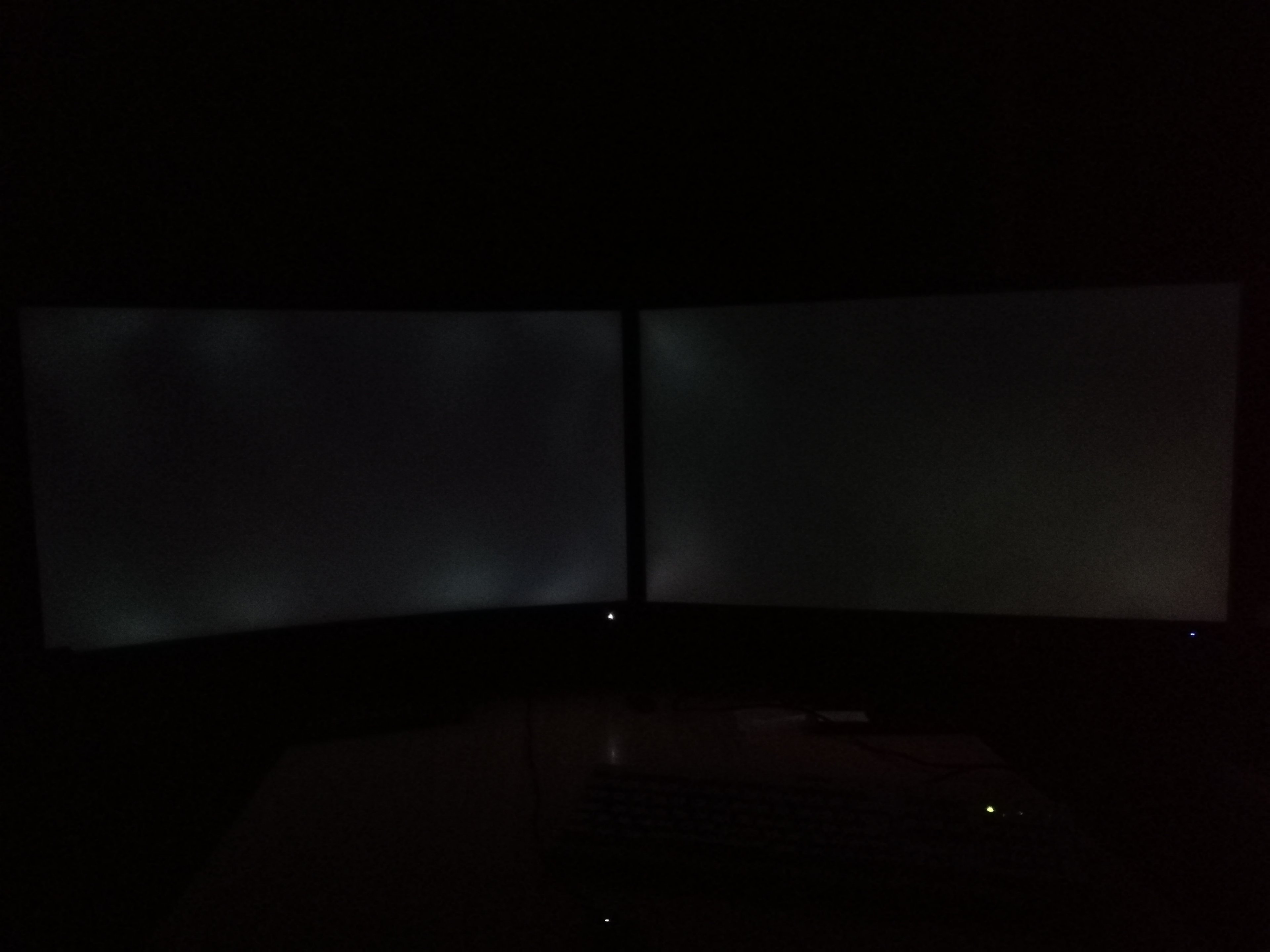

Hi, ich bin nun schon seit einigen Wochen auf der Suche nach einem neuen Monitor. Habe nun drei VA UHD Monitore in 31,5" und alle haben für mich (subjektiv) ein sehr ausgeprägtes Backlight Bleeding. Bildbearbeitung ist so unmöglich und beim zocken oder Filme schauen (besonders bei 21:9-Filmen mit Balken) ist es sehr störend.
Links Philips 328E1CA , rechts MSI Optix MAG321CURV
Um zu testen, ob es nicht am gebogenen Panel liegt, auch einen ungebogenen getestet:
Links Philips 328P6AUBREB rechts iiyama ProLite XB3288UHSU
Vergleich des Philips mit meinem 11 Jahre alten DELL P2210F (TN Panel), kein Backlight bleeding.
Auch mein billiger Medion 32" Fernseher hat keinerlei Backlight Bleeding.

Was du da siehst, ist auch nicht von der LCD-Matrize verursacht, sondern vom inkonsistenten Backlight selbst, weil die LEDs anders ausleuchten als die CCFL-Röhren deines alten Dell-Monitors. Mit TN wäre das nicht besser. Was du als besser siehst, wie gesagt, ist das gleichmäßigere Ausleuchten durch die CCFLs statt punktueller LEDs, die hinter der Rahmenblende sitzen.
VA Panels haben generell einen total bescheidenen Blickwinkel wodurch es zu so Leuchtunterschiede am Rand kommt.
Das wird gerade bei den großen Modellen zum Problem, daher sind mMn VA Panels bei 32" Geräten für Bildbearbeitung oder Office vollkommen ungeeignet.
Würde hier definitiv auf ein IPS Panel setzen.
Fürs Gaming ist das ganz okay mit VA, gefühlt hat ja eh jedes zweite Game heute einen Vignetten Effekt.
Am Blicklwinkel liegt es mit den Leuchtunterschieden nicht. Diese sind bei jedem Blickwinkel zu sehen, auch wenn man direkt davor sitzt. Trotzdem merke ich den etwas schlechteren Blickwinkel gerade an dem iiyama ProLite XB3288UHSU, da er nicht gebogen ist. Ich sitze schon gute 90cm vom Monitor weg und trotzdem verblassen die Fenster, wenn man sie von der Mitte zum Rand schiebt. Mit den beiden gebogenen Monitoren (Philips, MSI) war das aber nicht und ich fand die Blickwinkelstabilität ok. Hatte auch mal einen 24" LG mit IPS, der tut es leider nicht mehr.
