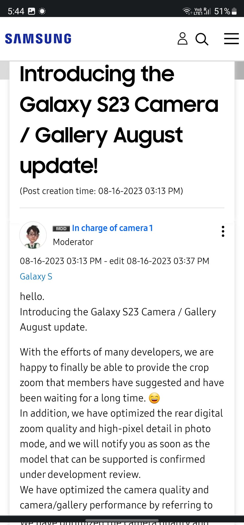

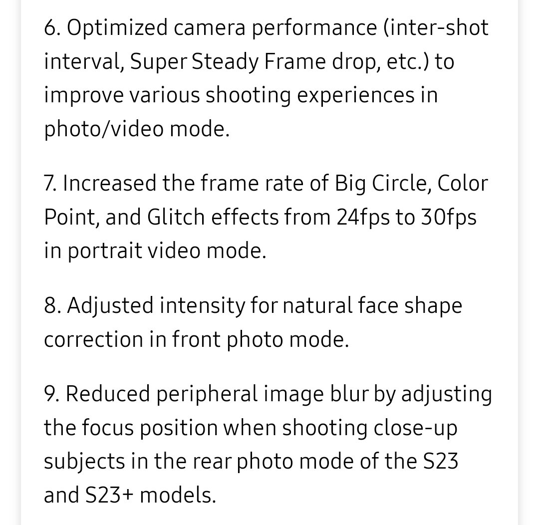

Sammobile und Notebookcheck haben beide darüber berichtet:
Hier und Hier
Laut folgender kurzer Diskussion auf Twitter/X, scheint das Update die Banane aber wie erwartet nicht zu entfernen. Wie auch wenn es sich um einen Hardwarefehler handelt!
Hier
Sollte sich übergreifend bestätigen das der Fehler tatsächlich nicht durch das Firmware-Update behoben wurde, kann man mit Gewissheit sagen, dass alle S23 sowie S23+ User die A-Karte gezogen haben, da es sehr unwahrscheinlich ist, dass noch ein weiteres Update folgt, welches dieses Problem tatsächlich löst.
Noch einmal, Samsung ist einer der Marktführer und ist nicht in der Lage, das Problem korrekt zu adressieren, schweige denn zu beheben. Bin selbst User eines S23+ und kann nach den derzeitigen Erkenntnissen, nur jedem Kaufinteressenten welcher Wert auf eine zuverlässige und gute Kamera legt, von diesen beiden Geräten nur abraten!
Hier und Hier
Hier

Welche Diskussion ? Da wird doch nur (mit Screenshot) festgestellt, dass Samsung die Banane irgendwie fixen will ?!FoXX87 schrieb:Laut folgender kurzer Diskussion auf Twitter/X, scheint das Update die Banane aber wie erwartet nicht zu entfernen. Wie auch wenn es sich um einen Hardwarefehler handelt!
Hier
Vor allem ist das Update ja auch noch gar nicht draußen, also erstmal abwarten...
Ich bin zwar auch skeptisch, aber immer noch nicht 100%ig davon überzeugt, dass es sich nur um einen Hardwaredefekt handelt. Ich habs ja schon zweimal geschrieben hier im Thread.
