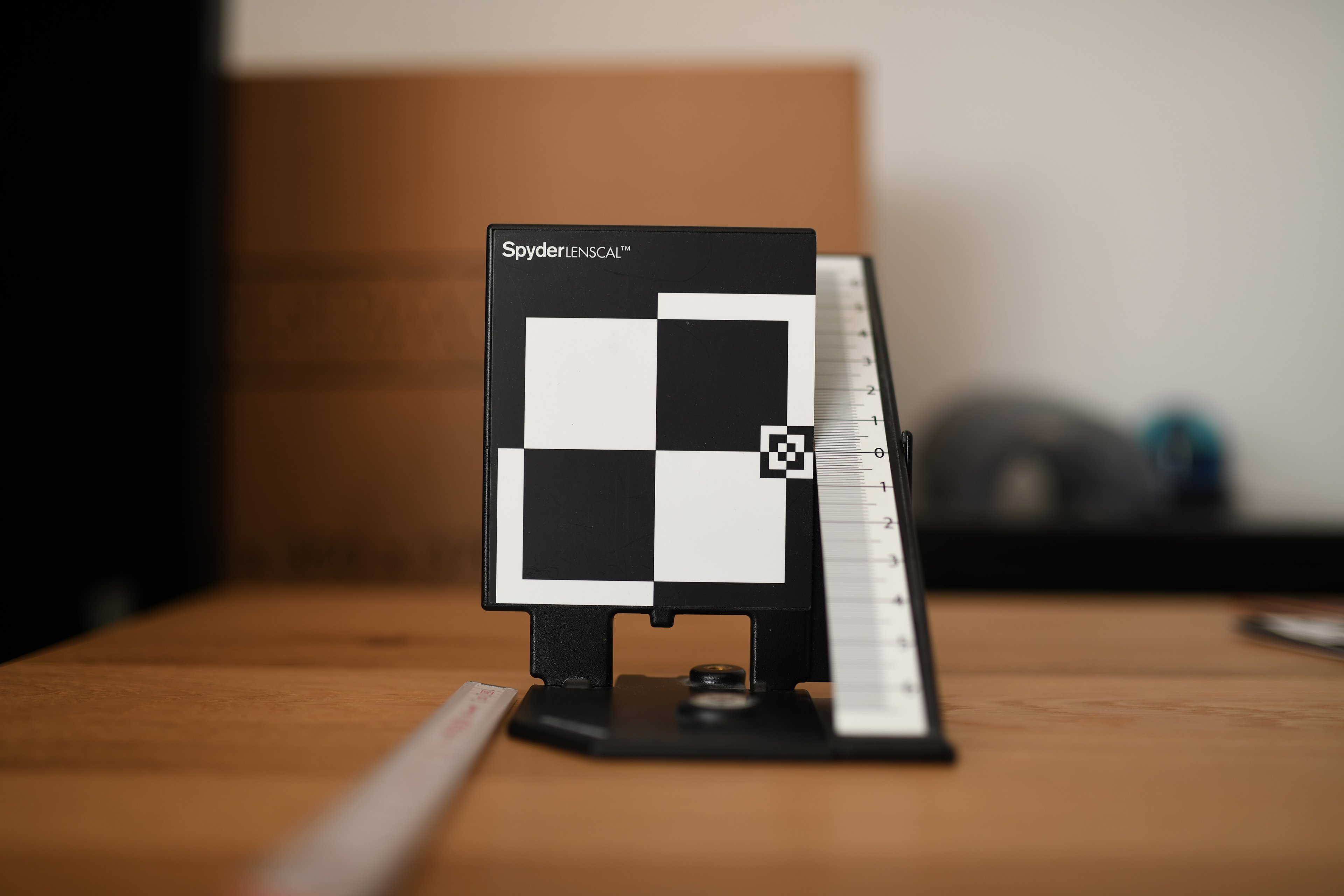

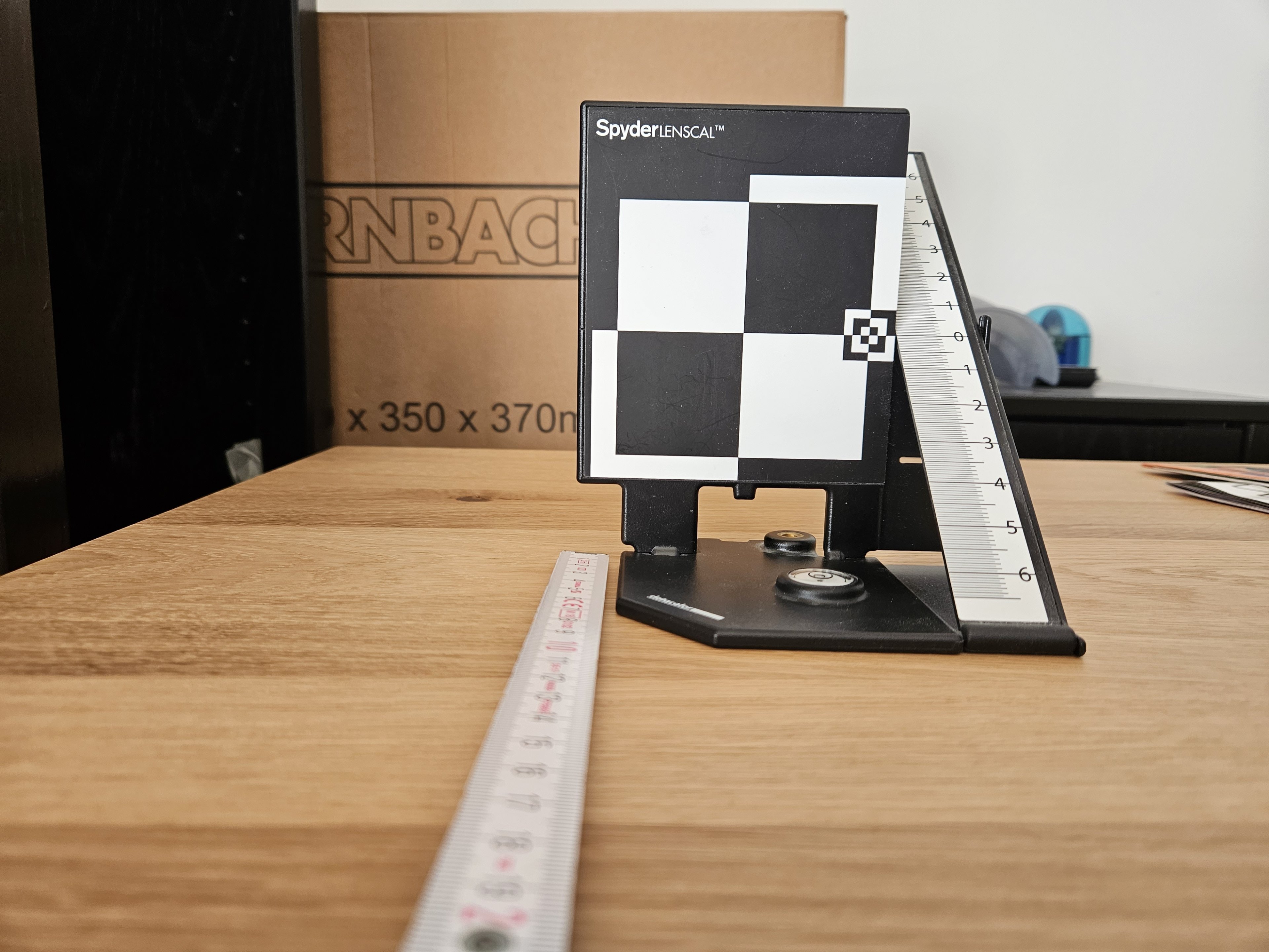

So, hier mal der Beweis. Unten die Vollformatkamera mit einem 35mm Objektiv und Blende 1,8. Ein 23mm Objektiv hätte ich nur mit einer Blende 2.8 zur Verfügung. Oben dann das Samsung S23 aus gleicher Entfernung.
Für mich ist es die Dokumenten Entfernung von ca. 20cm Abstand. Diese Bilder dienen auch nur dem direkten Vergleich. Aus meiner Sicht, kann es auf der Ebene mit der Entfernung keinen Einfluss eines Objektives hinsichtlich der Tiefenschärfe geben !! Also mit anderen Worten: es ist genug Tiefenschärfe vorhanden.

ja, offensichtlich. Siehst Du denn auf dem Bild die Ringförmige Unschärfe? Das wär ja mal Grundvoraussetzung...
Wie aus meinem Text ersichtlich das Standardobjektiv mit 23mm. Ich meine es wird doch auch für die Dokumente verwendet.

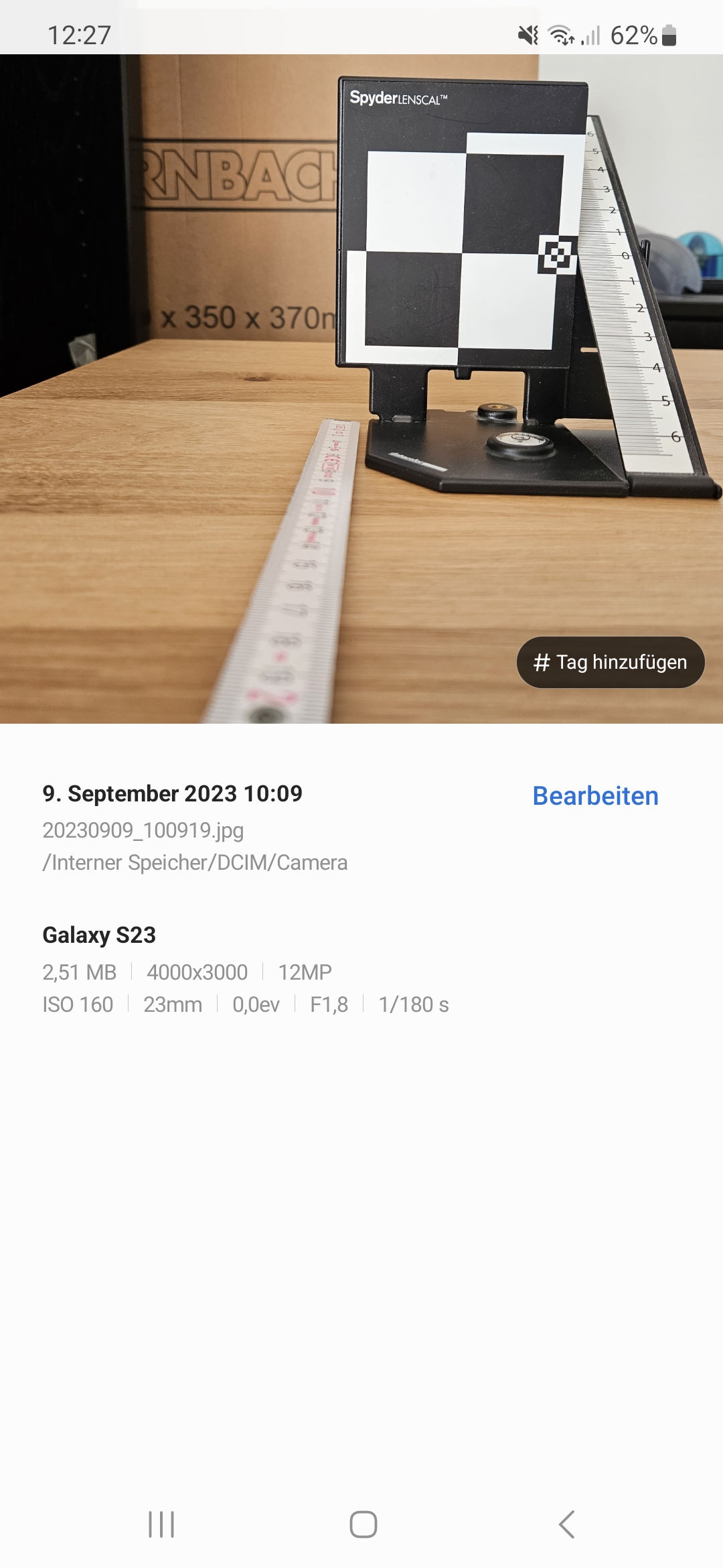

Brennweite (5,4mm) 23mm, Blende 1,8, iso 160, 1/180 12MP

Die Bilder enthalten leider keine Exif-Daten. Wahrscheinlich die Board-Software, macht i.a. ja auch Sinn.
Ok gut zu wissen. Dachte sie sind eingebettet und werden beim Download mit übertragen.
Ich kann sie gern noch extern uploaden. Das Samsung s23 kann RAW. Besitze das Gerät aber nur leihweise. Jetzt noch über Lightroom vergleichen ist mir dann etwas zu aufwendig.
Edit: Mit Exif Screenshot oben ergänzt #477

…. sind jetzt alle sprachlos ? Ist der Beweis eindeutig ?
Das Samsung s23 aus dem Test hat übrigens auch die Banane.
