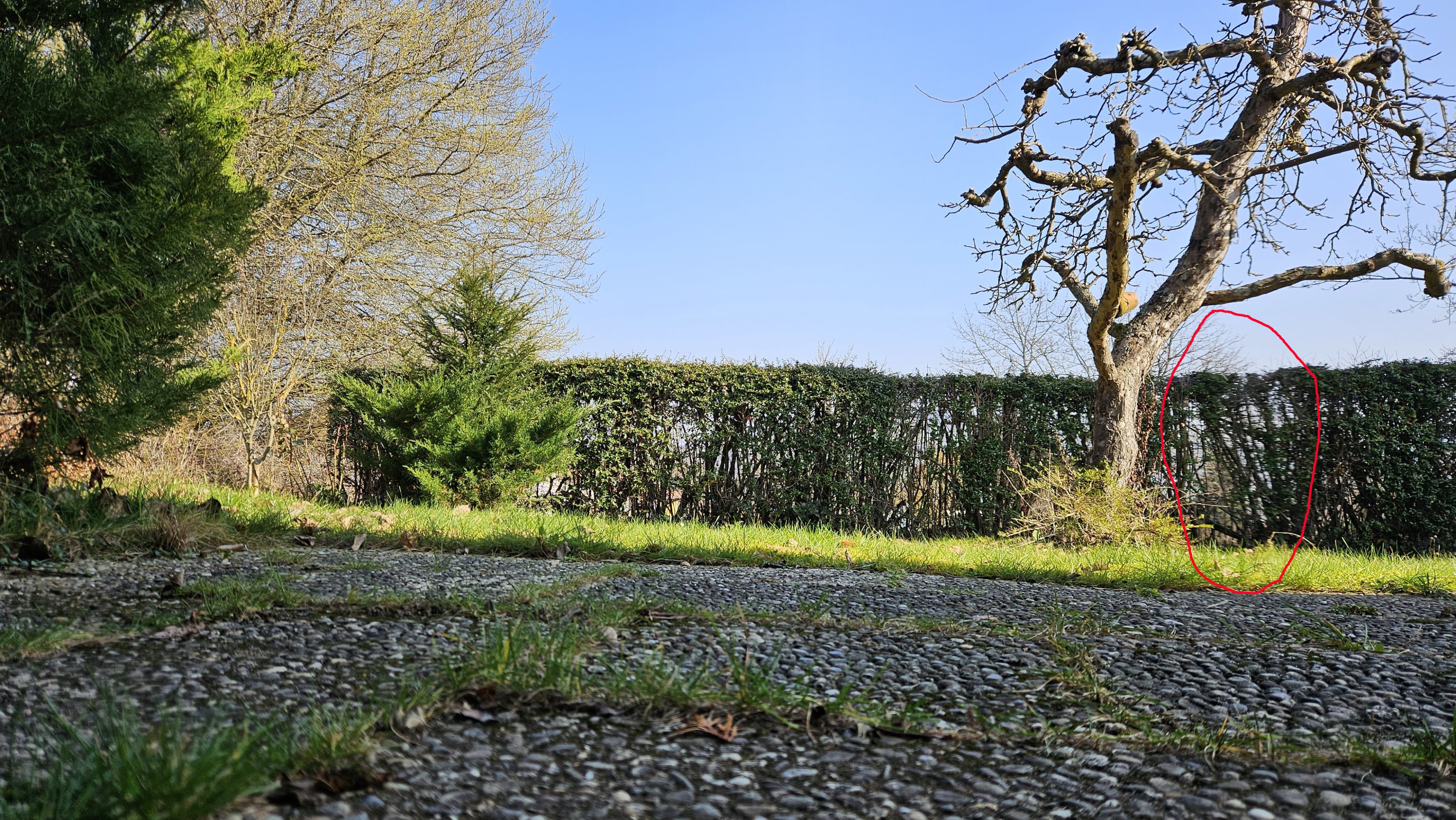

Der Fehler ist bei jedem der ihn hat bei allen Formaten mit der 1x Cam zu finden. Bei schwächeren Ausprägungen kann es dann aber sein das er bei 3:4 im Gegensatz zu 16:9 zb. einfach aus dem Bild rutscht und du ihn da nicht mehr erkennst.
Du kannst gerne auch meine Fotos für den Service Bus vorzeigen. Gerade das Landschaftsbild wird dir was bringen. Da sie bei der Testseite ansonsten wieder als ausrede sagen das man es mit der 3x Kamera machen soll.
Beim Landschaftsfoto darf es einfach nicht sein das da eine Unschärfe zu sehen ist!!!

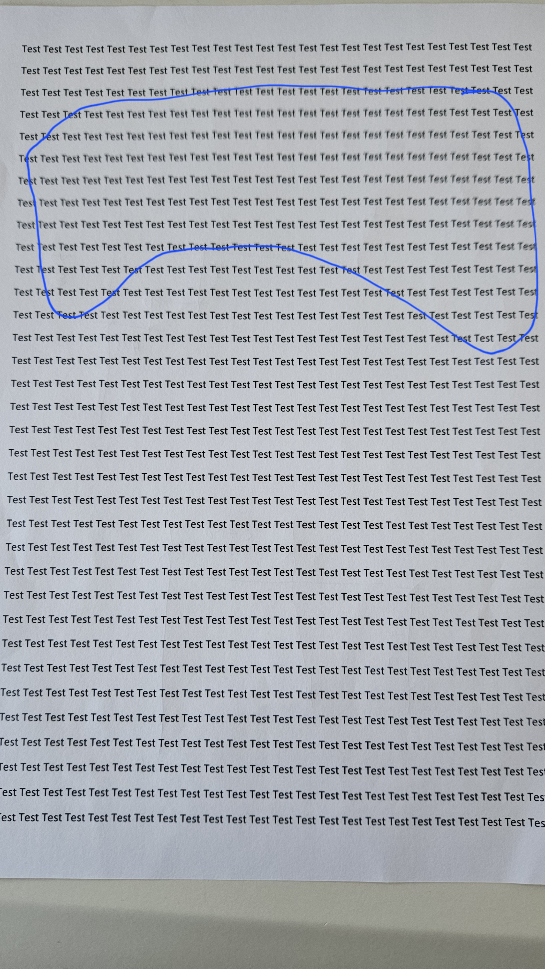

Uff, das ist ja bitter bei dir. Bei Landschaft hab ich das gar nicht bei mir. Vielleicht ist mein Gerät wirklich nicht so stark, oder sogar gar nicht betroffen, wenn ich mir das so anschaue.

Vietnam hier auch :D naja hatte mal im hinterkopf das die Probleme bei Geräten aus Vietnam am stärksten sein sollten bzw am häufigsten, gerade nochmal gecheckt... der Fehler ist bei mir sogar zu sehen während ich die Kamera auf den Zettel drauf halte.
