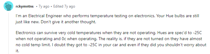

Bei Reddit fand ich das hier.
Andere Hersteller geben fuer ihre Lampen -4F/-20C bis 104F/40C an.
Okay, also im Betrieb sollte die Temperatur nicht unter 0 Grad Celsius fallen, verstehe ich das richtig? @BFF
