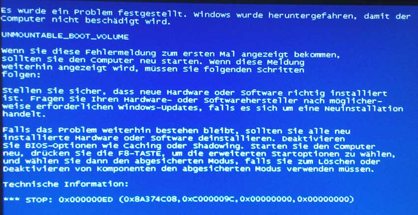

Ok, ich habe den Bluescreen mal fotografiert. Das Netzteil ist von be quiet oder Enermaxx ,also hochwertig und sollte nicht das Problem verursachen.

BeQuiet hat nichts zu heißen. Schau dich mal hier im Forum um, bzw. schau mal in den Link in meiner Sig...
Der Stopfehler hat jedoch mit ziemlicher Sicherheit nichts mit deinem Netzteil zu tun.
Eher liegt ein Festplatten bzw. Dateisystemfehler vor. Was für eine Festplatte ist drin? SATA oder IDE?
Falls IDE...wie ist die Platte gejumpert (Master oder Slave)?
Mache bitte auch einen Fehlerscan mit HDTune (nicht Quick Scan) und einen Screenshot vom Reiter "Health".
Hast du schon ein Backup gemacht? Bevor du die HD belastest auf jeden Fall die Daten sichern.
