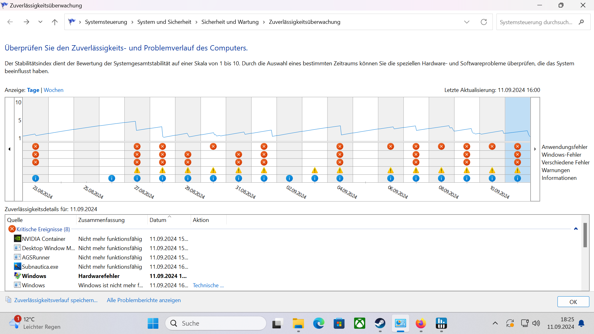

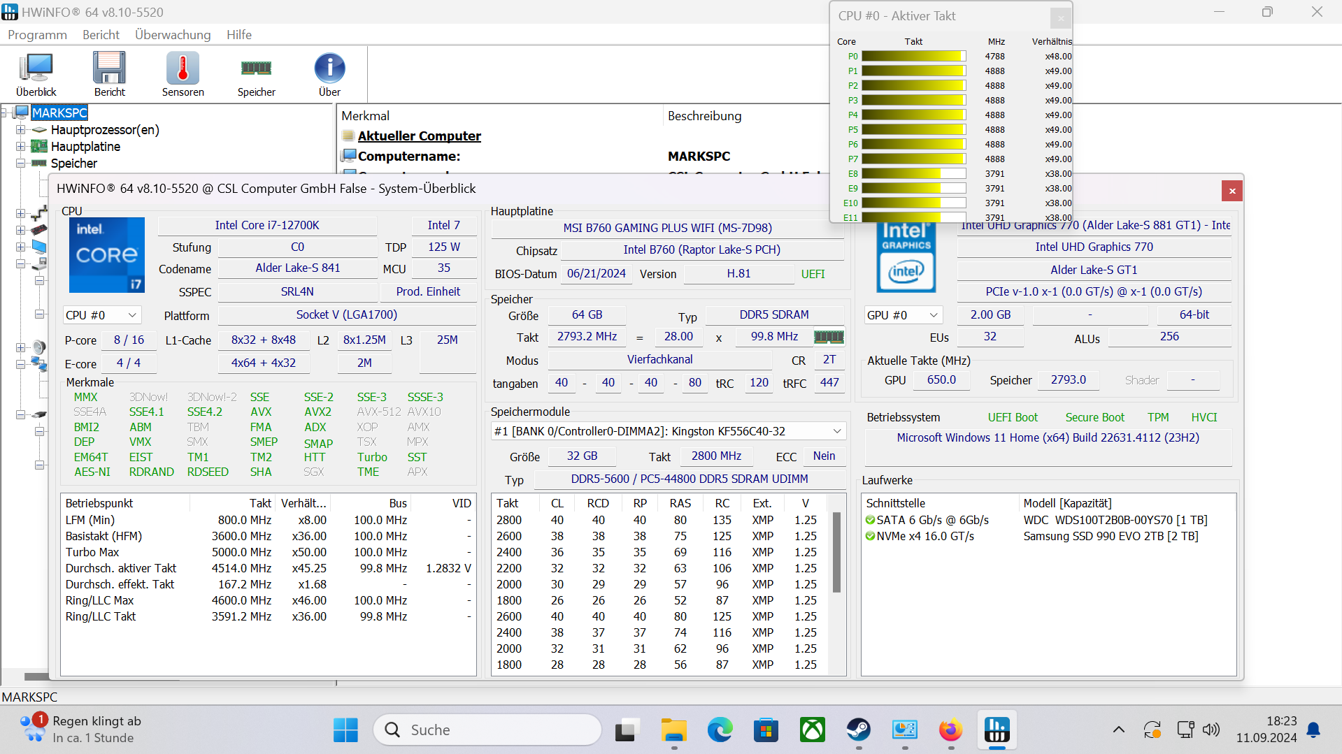

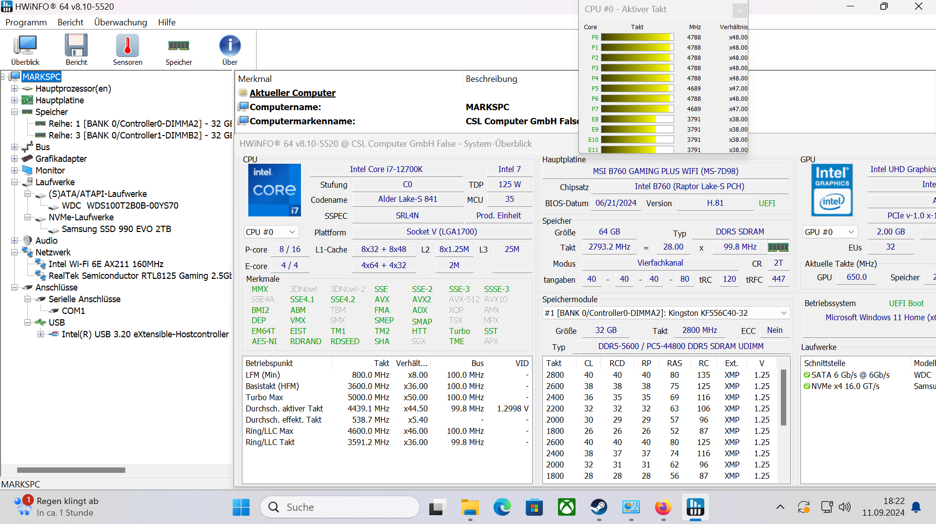

Ich hab seid einiger zeit das Problem das mein PC beim start abstürzt oft mit einem Bluescreen. Nach erneuten hochfahren ist alles ok und er läuft für denn rest des Tages selbst wenn ich ihn neustarte. Heute jedoch ist er beim ersten versuch normal Hochgefahren und erst nach ca 30min abgestürzt mit schwarzen bildschirm und brummen.
ich hatte schon alle möglichen scans duchgeführt vom Ram, SSD und Windows selber immer ohne fehler.
Hardware
MSI B760 Gaming Plus Wifi
Intel I7 12700K
Nvidia Geforce RTX 4060
64 GB Kingston Fury Beast
Samsung Evo 990 2TB
WDS100T2B0B 1TB
netzteil be quet Pure Power 12M
Gehäuse be quiet Pure base 600
4 120mm pure wings 3 von be quet
und Cpu kühler ist Noctua NH-U12A
Schonmal danke im Voraus
RAM in die Slots A2 und B2 stecken

Also RAM steckt auf jedenfall in denn richtigen Plätzen. Hab jetzt XMP deaktiviert. Hoffen wir mal das nun keine Probleme mehr sind.

Ok das könnte es wirklich sein. Mein RAM kann ja wenn ich es richtig gesehen hab bis zu 6800MT/s im XMP und ohne die 4800MT/s

Das sind Dual-Rank Module und da kann dem Memory Controller auch bei 5600MHz rum zicken, da von Intel nur 4400MHz freigegeben.
Du könntest XMP aktivieren und danach den Takt probeweise auf 5200MHz händisch runter stellen.
Man könnte den RAM zum laufen kriegen, aber für den unbedarften/unerfahreren User ist das sehr mühselig.
