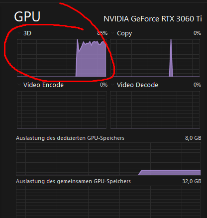

Während ich besonders Resourcen aufwendige Spiele spiele, kommt es in unregelmäßigen Abständen zu starken Einbrüchen der Peformance. Während ich auf niedrigen/hohen Qualitäten leicht 144FPS erreiche kommt es immer wieder zu circa 10 Sekündigen Lags, die dafür sorgen, dass das Spiel mit 5 Fps nicht mehr Spielbar ist. Das bringt dann auch meinen ganzen Pc zum laggen. Diese Einbrüche lassen sich auch im Graphen der GPU/CPU sehen. (Anhang)
Bei diesen Lags geht gleichzeitig auch der Ping auf mindestens 300ms.
Merkwürdig ist, dass ich diese Lags erst habe, seit dem ich das Motherboard, Prozessor und den RAM habe. Da die Peformance der Grafikkarte wie in dem Bild zu sehen deutlich mehr einbricht als die der CPU, fühlt es sich mehr nach einem GPU Problem an.
Weiß jemand woran diese Lags liegen könnten?

welcher Prozessor genau? Was soll das Bild aussagen?
ist das ein profil der pyrenäen oder der alpen? ohne einheiten kann man dem wenig abgewinnen.
Tippst du schon auf das falsche... Eine GPU bricht dann ein wenn die CPU keine Daten liefert.
Wenn die CPU genug liefern würde gäbe es keine Einbrüche.
Daher Temperatur der CPU und auch GPU checken..
Checken was im Hintergrund läuft und sporadisch Last braucht.
Das ist halt dieser Graph aus dem Taskmanager, kenn mich mit dem ganzen Thema jetzt nicht so aus deswegen kann ich da nichts groß zu sagen
Hört sich an als wäre nen Speicher vollgelaufen und die Kiste ist am schnorcheln bis wieder genug organisiert wurde, was auch immer. Da du jetz ja 32GB RAM hast dann eher der VRAM.
Hast du den mal beobachtet?
Edit:
Ja schau mal, die hat 8GB und der ist da immer voll anscheinend. vielleicht verlangst duder Karte zu viel ab, nur so nebenbei selbst neuralt radeon 580er hat schon 8gb Vram gehabt..
Es ist halt egal wie schnell die Rechnen kann, wenn der VRAM ans Limit kommt.

also falls dieser lila graph die gpu performance darstellt, dann bricht diese deutlich ein, also ein gpu limit.
aber hier ist ja erstmal nur rätselraten angesagt^^. und so wie es @xxMuahdibxx schon schreibt, ist es, vermutlich, die GPU auslastung welche auf Null geht, da nix zu tun ist. Also Herrgott, bitte etwas detaillierter das problem beschreiben.
Herrgott, wie soll ich das detaillierter beschreiben? Ich weiß ja selbst auch nichts, außer dass es halt zu diesen extremen Zusammenbrüchen an Peformance kommt. Die Gründe dafür suche ich hier ja^^
