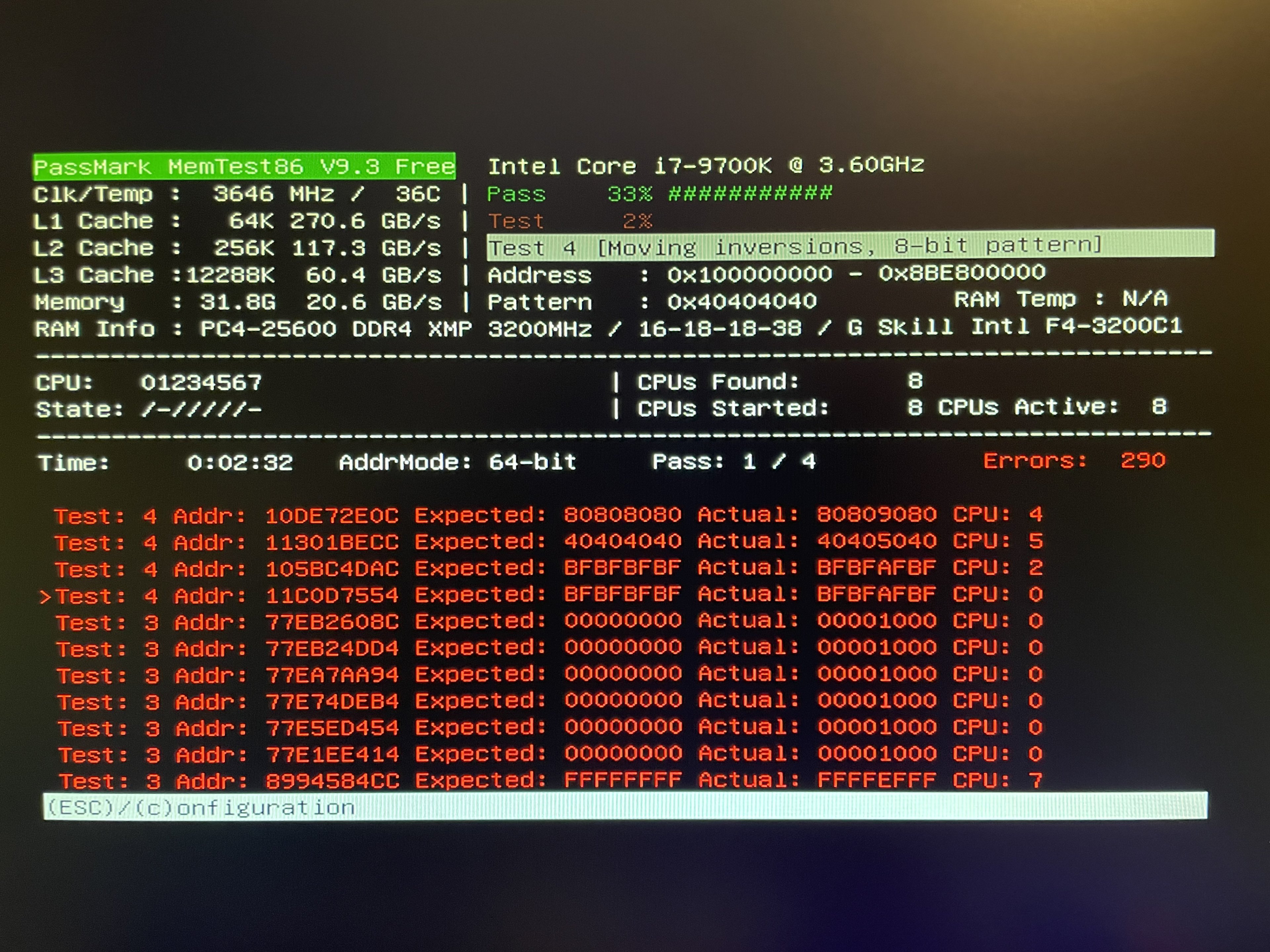

Memtest läuft gerade. Hier schonmal ein Zwischenstand.
Könnt ihr was mit dem Foto vom memtest was anfangen?! Mir sagt das alles nix 😅

Das ist normal dass der Test zwischen drin stehen bleibt.
Da wird die Fähigkeit getestet ob Daten erhalten, gespeichert bleiben.
Auf Deinem Bild ist ein defekter Arbeitsspeicher zu sehen.
Du brauchst einen neuen Arbeitsspeicher.

Oh mist. hab gerade resettet weil ich dachte, dass der test abgestürzt sei. ich teste mal die einzelnen riegel separat.
Bei dem Test dürfen gar keine Fehler auftreten, selbst bei nur einem Error wäre der Arbeitsspeicher schon defekt.
Evtl. das Mainboard-BIOS mal auf Werkseinstellungen zurücksetzen und den Test nochmal laufen lassen.
Treten dann immer noch Fehler auf, ist der Arbeitsspeicher defekt.
Dann könntest du den Test nochmal wiederholen, mit jeweils nur einem Arbeitsspeicher-Riegel eingebaut, um herauszufinden welcher die Fehler verursacht.

Der erste Riegel ist ohne Fehler durchgelaufen. Der zweite Riegel läuft gerade. Ist bei ca 50%, bisher ohne Fehler 🤷🏼‍♂️ Mit beiden Riegeln kamen die ersten Fehler nach ein paar Sekunden.

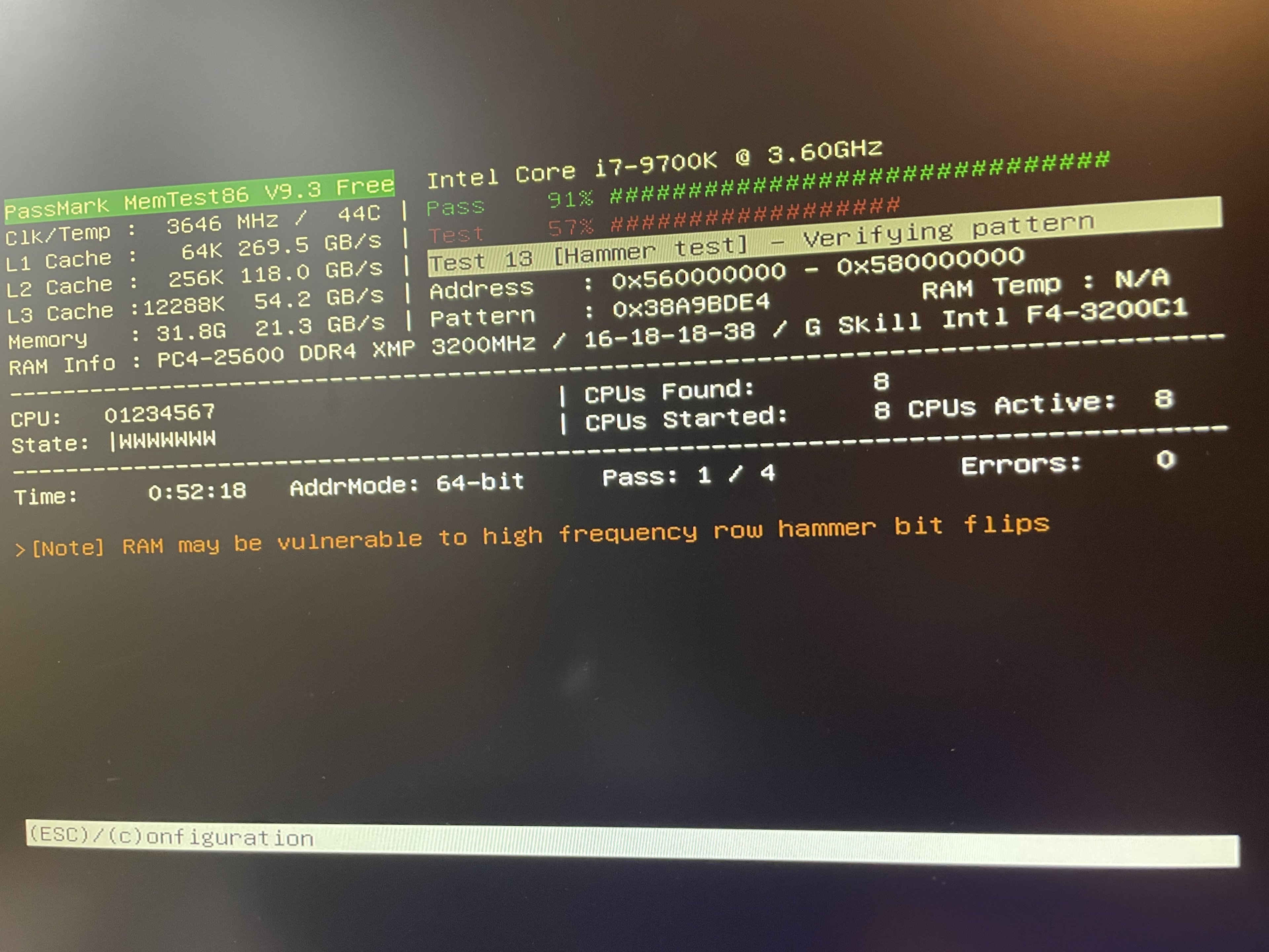

UPDATE 2:

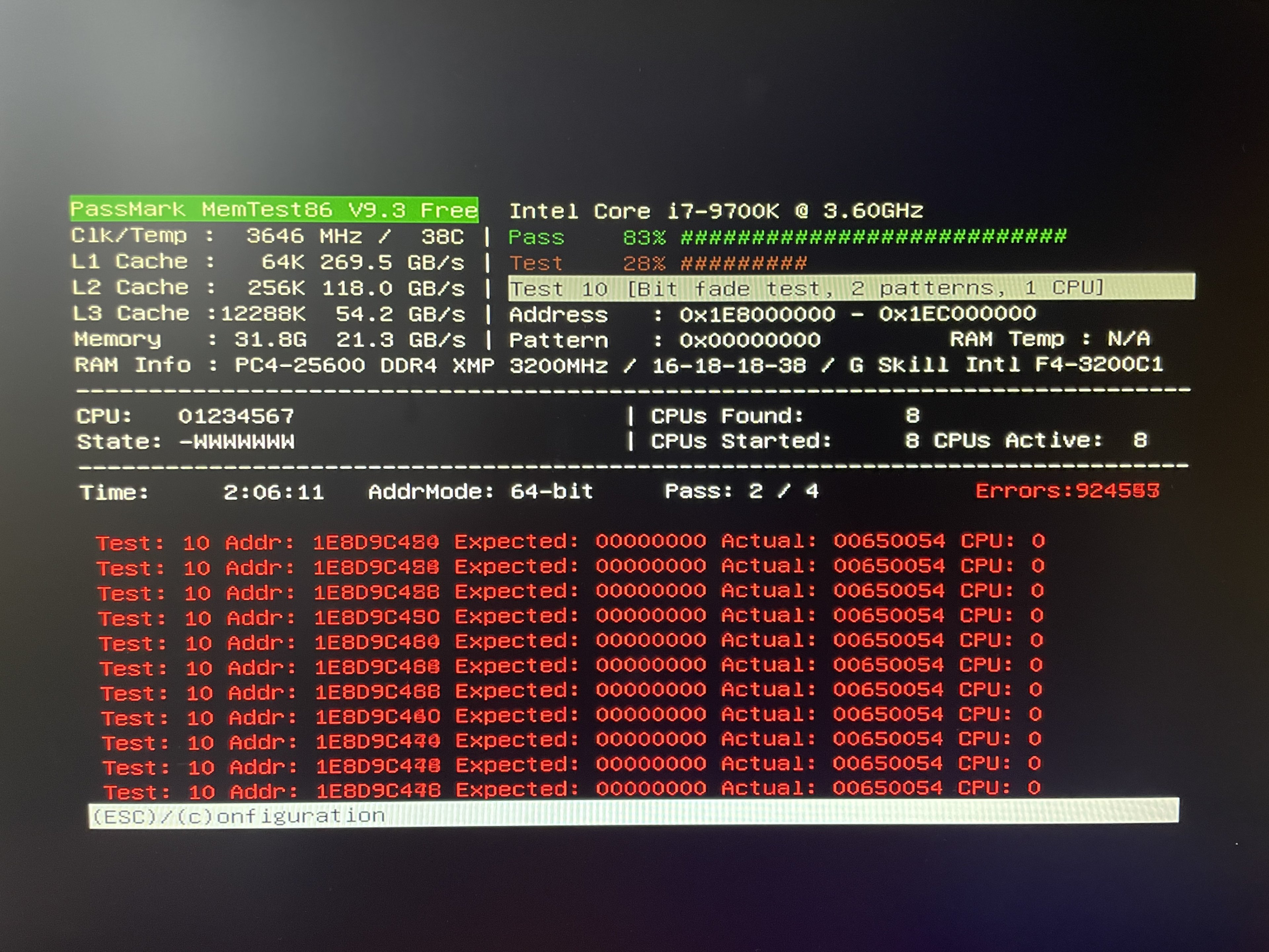

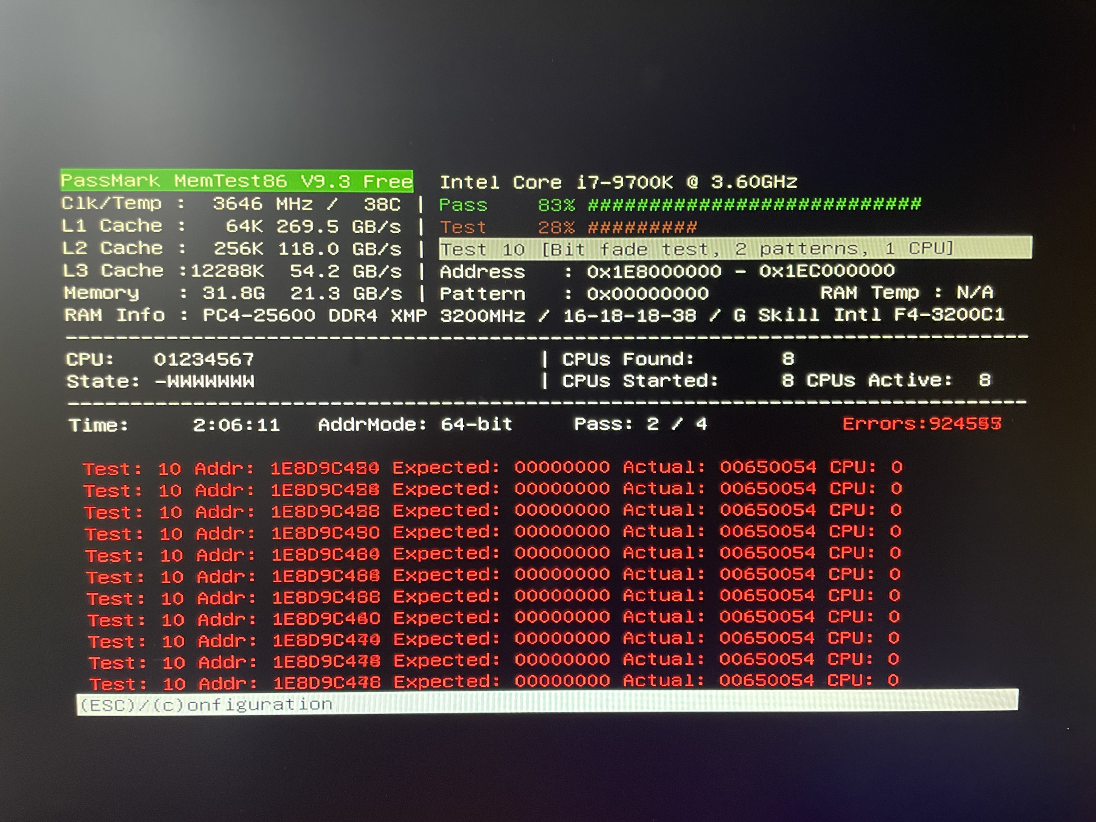

Beim memtest mit beiden Riegeln ist ein Hinweis aufgetaucht. Siehe bild. Ist das kritisch oder ein Zeichen, dass der RAM im Sack ist?!
UPDATE 3:
Nach ca 2 std schmeißt der memtest mit beiden Riegeln unglaublich viele Fehler aus.
Siehe Bild. Bin gerade bei knapp 1 Mio Fehler im Test 10. werde den Test jetzt abbrechen und die anderen beiden slots für die Riegel nochmal testen.

Ich habe gerade den memtest mit beiden Riegeln bei über 1 Mio. Fehler abgebrochen und neu gestartet. Anschließend bin ich ins BIOS geflogen weil das BIOS resettet wurde oO Der PC war dann in einer reboot-Schleife mit jeweils 5 langen Beeps gefangen. Nach etwas Recherche ist das wohl meist ein Problem mit dem RAM. Dann nur einen Riegel eingesetzt, gleichen Problem. Anderen Riegel eingesetzt, System läuft bisher.
Würdet ihr auch sagen, dass bei dem ganzen Fehlerbild der RAM im Sack ist?
